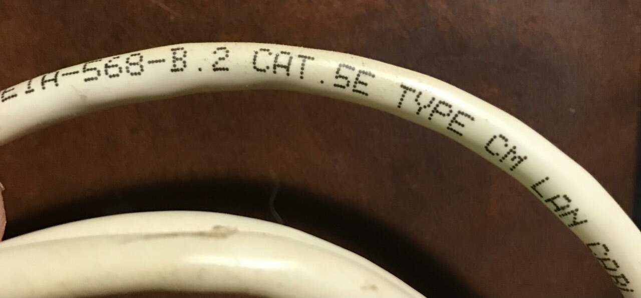

@GuidoR sulla guaina del cavo trovi le caratteristiche (vedi foto), è normalmente ripetuta ogni 50cm.
Se l’impianto è recente dovrebbero aver usato cavi Cat6 o Cat5e quindi dovresti avere una velocità di almeno 1Gbps ….
