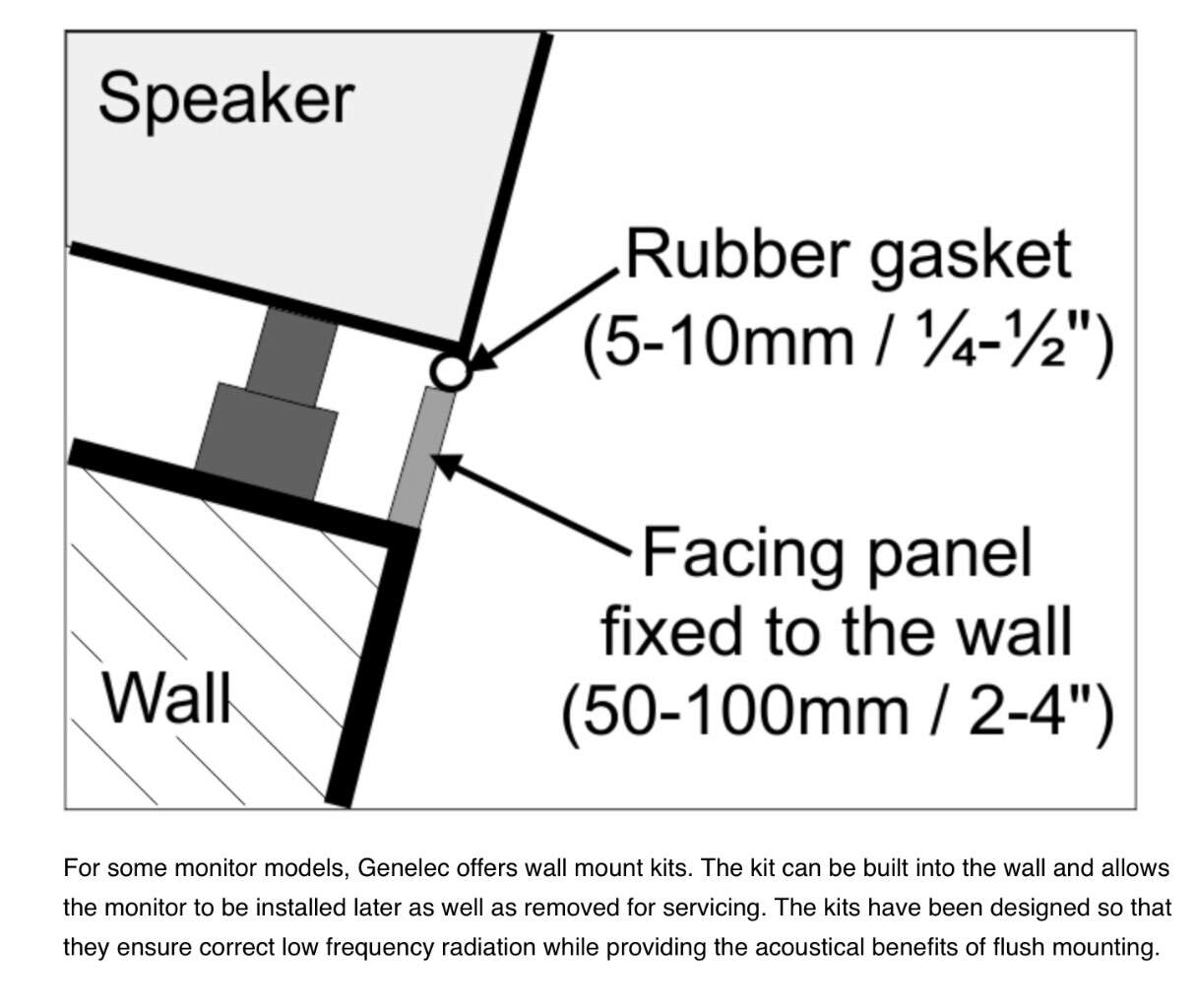

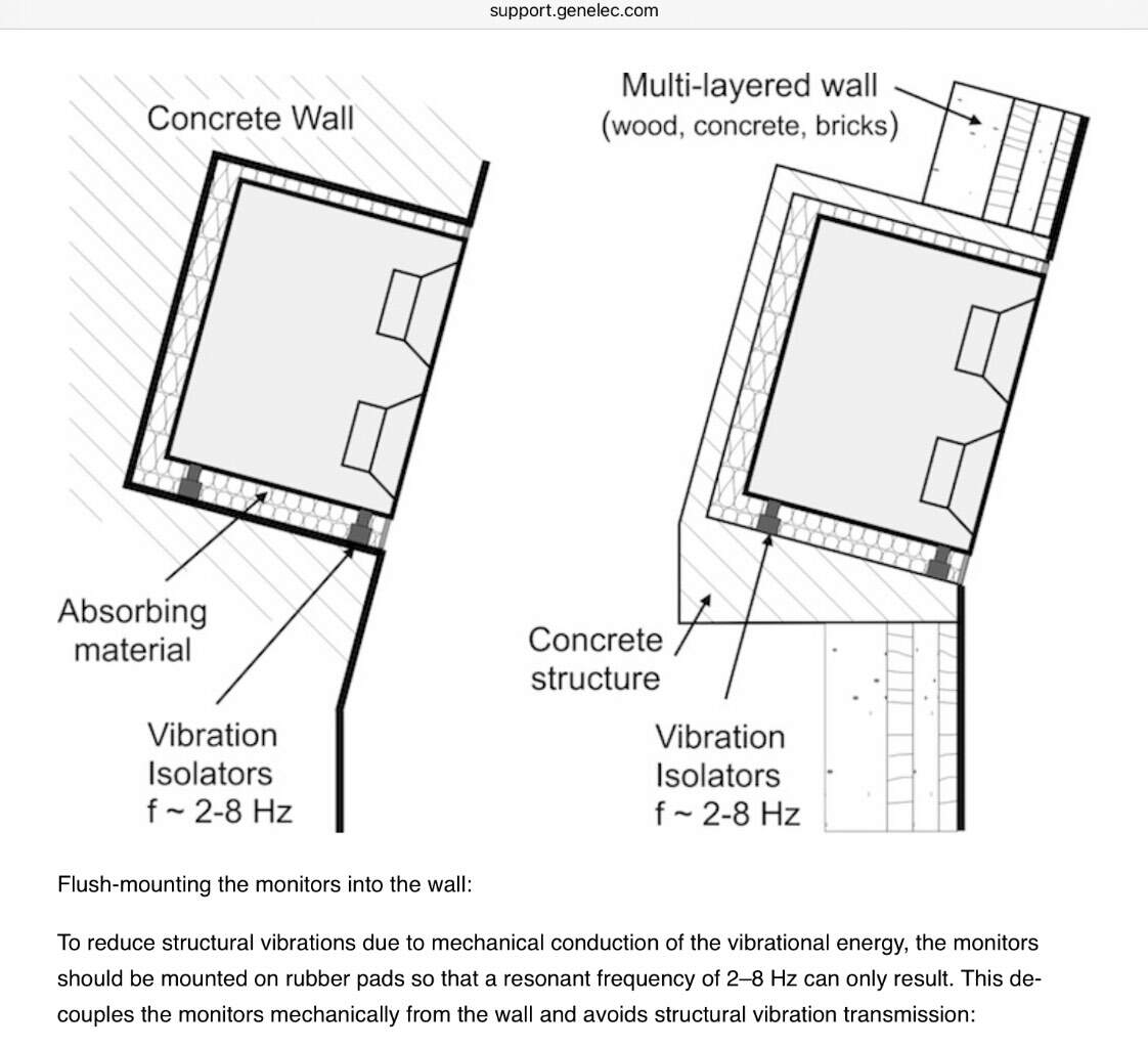

gobert4 Inviato 6 Agosto 2022 Condividi Inviato 6 Agosto 2022 26 minuti fa, Collegatiper ha scritto: 1)Diffondere prime riflessioni su parete dietro i diffusori Personalmente lo considero un azzardo data la criticità di quella parete. Io budget permettendo risolverei subito il problema della parete frontale, con un flush mounting. Questo è un grande step perché di fatto annulli completamente l’interazione di un’intera parete. Sulla tipologia del trattamento mi approccerei a tecniche note: LEDE RFZ NON-ENVIRONMENT La LEDE forse è un po’ old school e trovo la RFZ come un’ottima evoluzione. La NE è un po’ estrema perché tende ad avere una risposta anecoica, con alcuni punti di diffusione non “visibili” dal sistema di ascolto. Chiaro, sono tutte cose da definire con l’ingegnere. Link al commento https://melius.club/topic/9556-dimensioni-stanza-e-materiali-utilizzati/page/2/#findComment-544471 Condividi su altri siti Altre opzioni di condivisione...
5mare Inviato 6 Agosto 2022 Autore Condividi Inviato 6 Agosto 2022 1 ora fa, gobert4 ha scritto: con un flush mounting. sarebbe ? Link al commento https://melius.club/topic/9556-dimensioni-stanza-e-materiali-utilizzati/page/2/#findComment-544599 Condividi su altri siti Altre opzioni di condivisione...

gobert4 Inviato 6 Agosto 2022 Condividi Inviato 6 Agosto 2022 1 ora fa, 5mare ha scritto: sarebbe ? montare i diffusori a filo parete, in “sospensione”. https://scontent.fblq3-2.fna.fbcdn.net/v/t1.6435-9/111802359_1613056255512132_6460970378781709545_n.jpg?stp=cp0_dst-jpg_e15_fr_q65&_nc_cat=109&ccb=1-7&_nc_sid=2d5d41&efg=eyJpIjoidCJ9&_nc_ohc=7-LOYzb1ougAX_yDFbu&tn=hho29As3FPEzXRpQ&_nc_ht=scontent.fblq3-2.fna&oh=00_AT-wbAva6bZRnRsulAg9ya5Yc4KQBxxKm4vNUjEog6o7VQ&oe=63145AC6 Link al commento https://melius.club/topic/9556-dimensioni-stanza-e-materiali-utilizzati/page/2/#findComment-544685 Condividi su altri siti Altre opzioni di condivisione...
