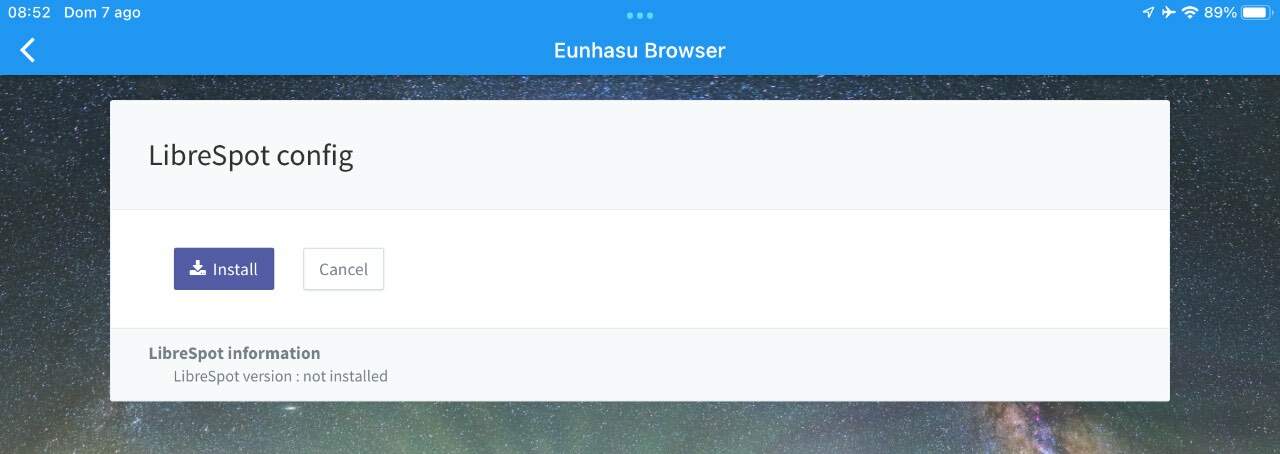

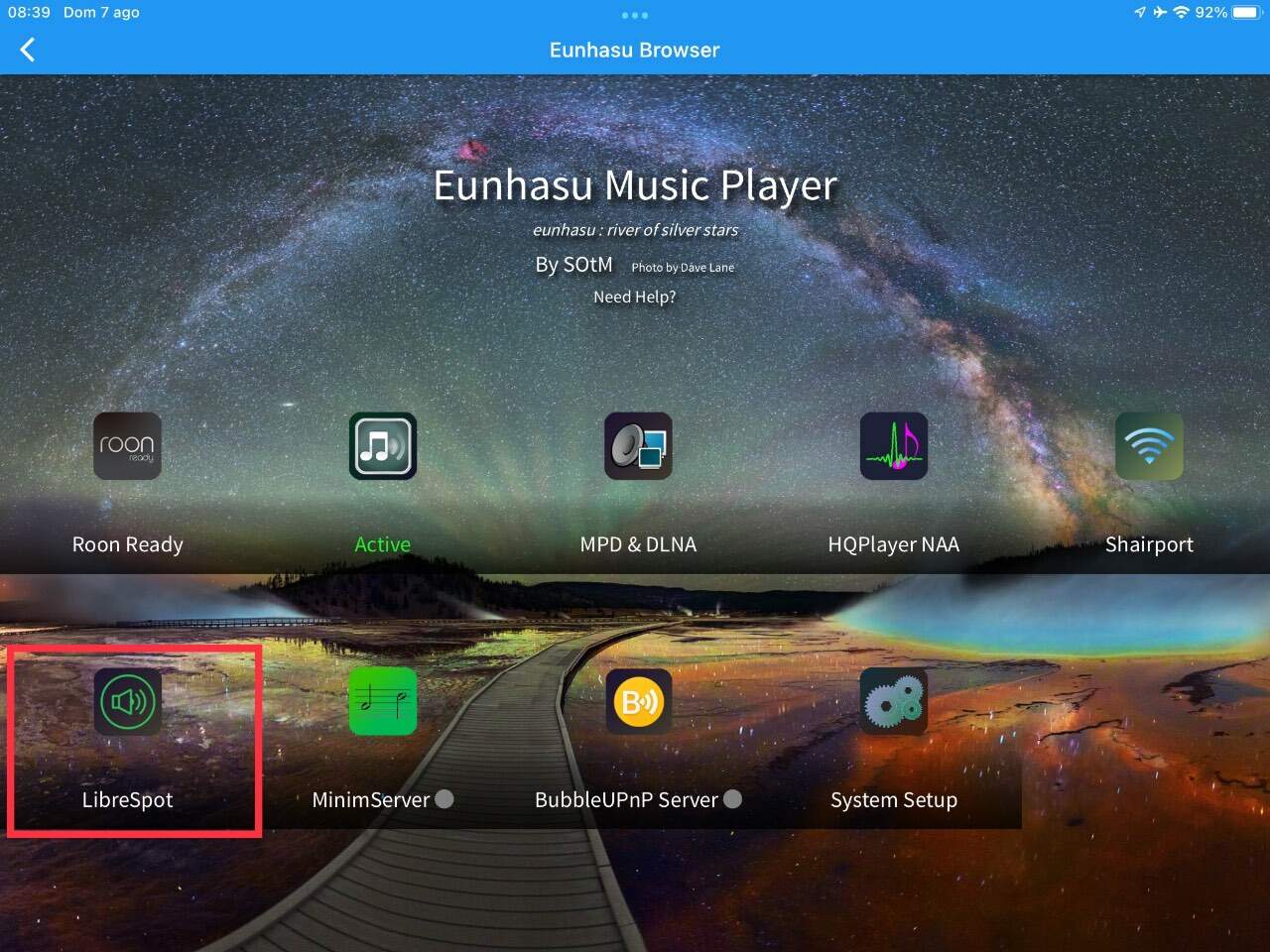

@Zaino nel SOtM devi avviare il servizio Librespot , fatto questo il SOtM è visibile come device Spotify Connect, dopo aver inserito nella pagina di configurazione del servizio LibreSpot le tue credenziali di accesso
https://docs.sotm-audio.com/doku.php?id=en:librespot
(ricorda che nel SOtM puoi avviare un servizio per volta, quindi se LibreSpot è attivo MPD non lo sarà e viceversa)
