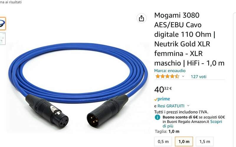

lupoal Inviato 18 Agosto 2022 Condividi Inviato 18 Agosto 2022 ciao, devo acquistare un cavo come da titolo, lunghezza max 1m, tassativamente 110 Ohm… avrei trovato su Amaz0n questo cavo Mogami e’ un cavo che ha senso acquistare? Meglio un cavo Supra? altri candidati che potrebbero essere suggeriti? grazie 🙂 Link al commento https://melius.club/topic/9823-cavo-xlr-110ohm%E2%80%A6-suggerimenti/ Condividi su altri siti Altre opzioni di condivisione...
Dubleu Inviato 22 Agosto 2022 Condividi Inviato 22 Agosto 2022 https://www.audiophonics.fr/en/xlr-aes-ebu-cables/audiophonics-canare-110-ohm-aes-ebu-shielded-cable-gold-plated-1m-p-13409.html Dipende dal budget e dal sistema Pochi costruttori hanno terminazioni certificate xlr certificati 110ohm Qui abbinerei un cavo adeguato. Bazzica su quel sito e vedrai varie soluzioni. Il target d'impianto vuol dire molto. Il cavo linkato è molto buono ma volendo si può aver di più, di certo è superiore al mogami. https://www.audioteka.it/prodotti/mogami-3080-aes-ebu-110-ohm-xlr.html Costa meno e vale meno. Cosa ci colleghi? Su che sistema? Per quale motivo? 1 Link al commento https://melius.club/topic/9823-cavo-xlr-110ohm%E2%80%A6-suggerimenti/#findComment-559455 Condividi su altri siti Altre opzioni di condivisione...
lupoal Inviato 22 Agosto 2022 Autore Condividi Inviato 22 Agosto 2022 ci collego una interfaccia X-pdif 2 ad un dac Lector Digicode… al momento il collegamento e’ fatto con un XLR normale Mogami (78 euro la coppia sull’amazzonia) lunghezza 1m, nessun problema… ora però questa coppia andrà a collegare le uscite del dac agli ingressi di un ampli Stax, devo quindi procurarmi un singolo XLR però questa volta magari certificato, lunghezza mezzo metro ok Link al commento https://melius.club/topic/9823-cavo-xlr-110ohm%E2%80%A6-suggerimenti/#findComment-560024 Condividi su altri siti Altre opzioni di condivisione...

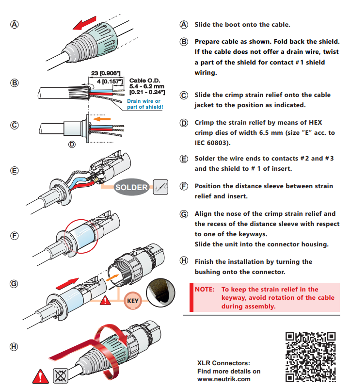

Panofsky Inviato 25 Agosto 2022 Condividi Inviato 25 Agosto 2022 @lupoal se segui il link del cavo Canare postato da @Dubleu nel secondo post trovi anche i connettori Neutrik da 110ohm Anch'io ero alla ricerca di cavo AES/EBU e anch'io ho adocchiato il Neotech che hai menzionato L'ho ordinato ieri insieme ai due Neutrik da 110ohm e ho speso 40 euro spese di spedizione incluse (l'unica controindicazione è che il cavo è mezzo millimetro più largo di quanto accettato dai connettori, ma credo di risolvere eventualmente assottigliando la guaina o togliendo un pezzo della calza; se sei interessato il tutto dovrebbe arrivarmi all'inizio della prossima settimana e ti faccio sapere se il cavo e i connettori sono effettivamente compatibili) Link al commento https://melius.club/topic/9823-cavo-xlr-110ohm%E2%80%A6-suggerimenti/#findComment-562784 Condividi su altri siti Altre opzioni di condivisione...

Panofsky Inviato 29 Agosto 2022 Condividi Inviato 29 Agosto 2022 Il 25/8/2022 at 23:53, lupoal ha scritto: si grazie, se mi fai sapere mi potrà essere utile Il pacco di Audiophonics mi è arrivato oggi e ho appena fatto una prova veloce per verificare la compatibilità tra il cavo e i connettori, visto che il primo è dato per un diametro di 7mm, mentre il secondo accetta fino a 6,5mm Per la parte posteriore in gomma (vedi punto A) non c'è nessun problema basta forzare un po' per farla entrare e poi comunque scorre sul cavo senza problemi La guaina è però un po' troppo grande perché il pezzo che copre il risvolto della calza (vedi punto C) ci scivoli sopra, anche se si elimina la calza in nylon (anzi non entra neanche senza risvolto della calza); basta però togliere una ulteriore porzione di guaina pari alla lunghezza del pezzo che copre il rivolto della calza e sostituirlo con uno (o due) strati di termorestringente 1 Link al commento https://melius.club/topic/9823-cavo-xlr-110ohm%E2%80%A6-suggerimenti/#findComment-566968 Condividi su altri siti Altre opzioni di condivisione...
