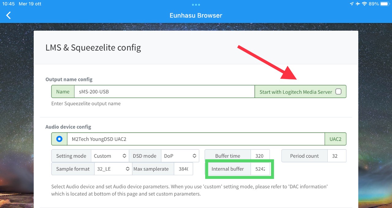

stefano_mbp Inviato 19 Ottobre 2022 Condividi Inviato 19 Ottobre 2022 2 ore fa, Gerardo61 ha scritto: Purtroppo con Daphile mi sono accorto che il Plug C3PO suona peggio del liscio ma probabilmente dipende dal mio DAC che è un Wyred4sound DAC2DSD Penso invece che il punto debole sia il pc i3 di terza generazione. Anche Daphile, come HQPlayer, ha bisogno di un buon “motore” per rendere al meglio con l’upsampling a DSD. Io alterno Daphile a HQPlayer su un Intel Nuc10i3 (decima generazione) con 16GB ram e, come dicevo in altri post, soprattutto con l’ultima versione beta Daphile ha poco da invidiare a HQPlayer. Con Daphile posso fare upsampling a DSD512 e con HQPlayer (embedded) lo stesso ma in questo caso non posso usare i modulatori della serie EC. Uso Daphile come server e il SOtM sMS200 come client Squeezelite e ho notato che impostando il valore dell’Internal buffer a 524288, che significa 1/2GB per input e output, oltre a migliorare il SQ si riduce anche anche il carico di cpu del server che influisce anch’esso sul SQ. Link al commento https://melius.club/topic/9944-sotm-sms-200-vs-200-neo-vs-200-ultra/page/3/#findComment-616551 Condividi su altri siti Altre opzioni di condivisione...
Gerardo61 Inviato 19 Ottobre 2022 Condividi Inviato 19 Ottobre 2022 @stefano_mbp Ciao Stefano, so che dovrei cambiare il pc ma sto aspettando che la bolla speculativa si calmi un po'. Sei sempre prezioso per i consigli. Il buffer interno dove lo posso modificare? Non mi sembra sul sotm Grazie 🙏 Link al commento https://melius.club/topic/9944-sotm-sms-200-vs-200-neo-vs-200-ultra/page/3/#findComment-616632 Condividi su altri siti Altre opzioni di condivisione...
stefano_mbp Inviato 19 Ottobre 2022 Condividi Inviato 19 Ottobre 2022 @Gerardo61 … vai nella pagina di configurazione del SOtM e selezioni la configurazione di LMS&Squeezelite, lo trovi nel riquadro verde … e verifica che sia deselezionato Start with Logitech Media Server (freccia rossa) Link al commento https://melius.club/topic/9944-sotm-sms-200-vs-200-neo-vs-200-ultra/page/3/#findComment-616642 Condividi su altri siti Altre opzioni di condivisione...

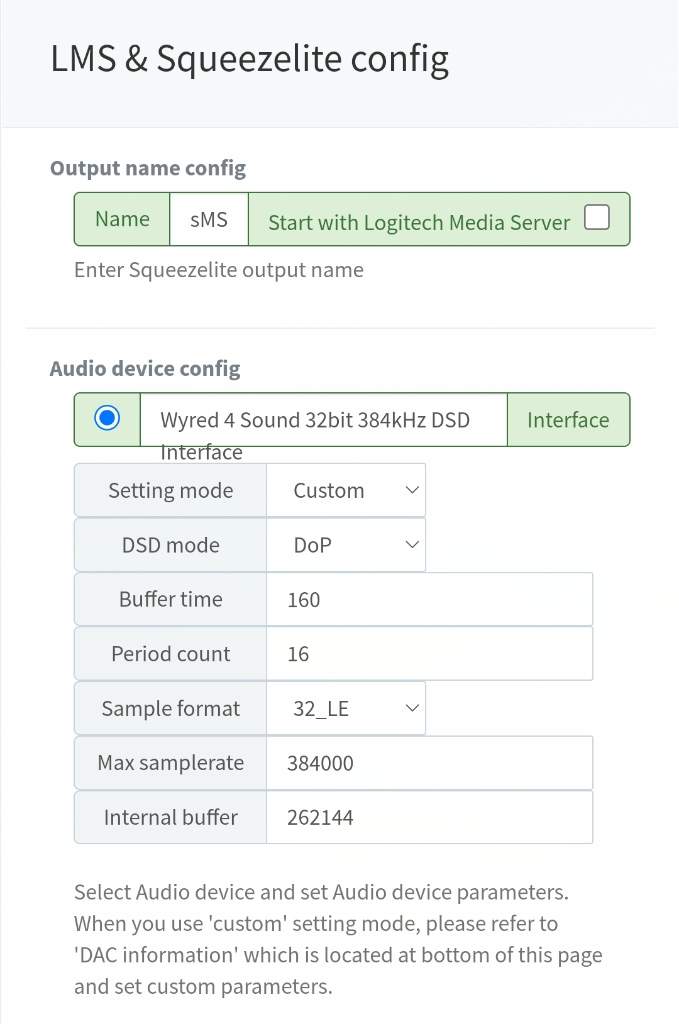

Gerardo61 Inviato 19 Ottobre 2022 Condividi Inviato 19 Ottobre 2022 @stefano_mbp si, LMS era già disattivato. Ho dimezzato il valore di buffer che mi dicevi (io ho 8 gb di ram) e così C3PO gira e sembra meglio della configurazione di base. Per la tua esperienza i3 12100 è sufficiente o meglio I5 12400 entrambi con 16 gb di ram? Link al commento https://melius.club/topic/9944-sotm-sms-200-vs-200-neo-vs-200-ultra/page/3/#findComment-616717 Condividi su altri siti Altre opzioni di condivisione...
