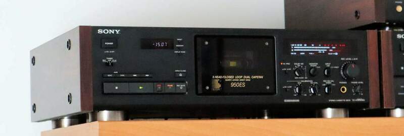

Membro_0022 Inviato 2 Settembre 2022 Autore Condividi Inviato 2 Settembre 2022 Ho appena finito di provare la TCK950ES ricollegata all'impianto buono. Prima con una cassetta preincisa originale (una raccolta dei Chicago di ottima qualità), poi una cassetta registrata in passato con la Aiwa 770, infine test di registrazione da CD con - udite udite - nientemeno che una TDK MA-XG (credo che sia il top assoluto di TDK). Che dire... col Dolby C, dopo aver fatto la calibrazione con l'oscillatore interno, suona in modo semplicemente indistinguibile dal CD sorgente in commutazione tape/source. Forse non siamo ai livelli della Studer, se si dovesse fare una prova al banco probabilmente un po' di differenze salterebbero fuori, ma all'ascolto giuro che ha ben poco da invidiare. Insomma, per i detrattori delle cassette potremmo definirlo un deck "imbarazzante" 😁 Ed è pure molto bello. Link al commento https://melius.club/topic/10018-allarme-elettrolitici-su-cassette-sony-serie-es/page/2/#findComment-570762 Condividi su altri siti Altre opzioni di condivisione...

azn131 Inviato 2 Settembre 2022 Condividi Inviato 2 Settembre 2022 4 ore fa, lufranz ha scritto: Insomma, per i detrattori delle cassette potremmo definirlo un deck "imbarazzante" 😁 Ed è pure molto bello. se questo è imbarazzante... è davvero bello, elegante e sobrio Link al commento https://melius.club/topic/10018-allarme-elettrolitici-su-cassette-sony-serie-es/page/2/#findComment-571028 Condividi su altri siti Altre opzioni di condivisione...
