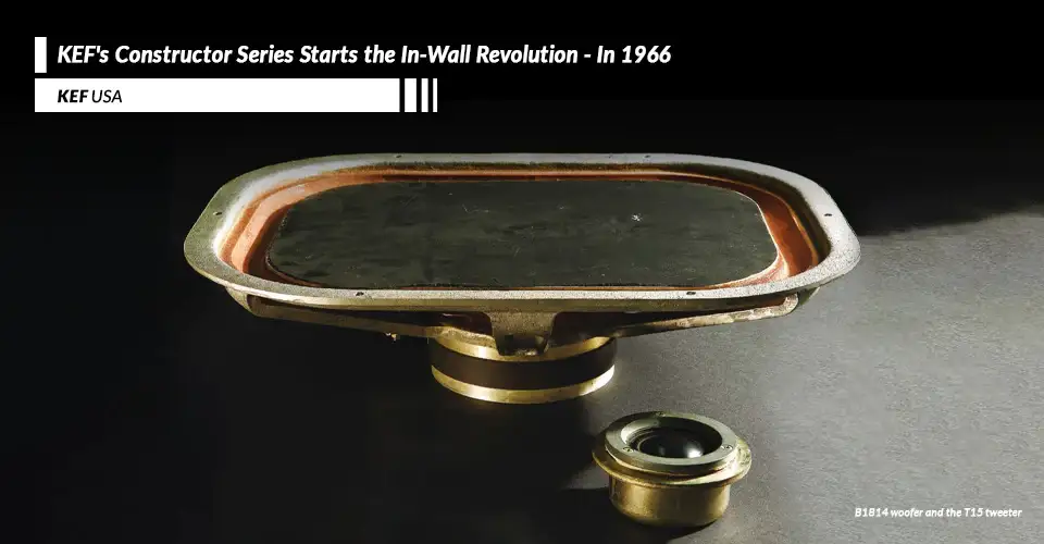

appecundria Inviato 2 Settembre 2022 Condividi Inviato 2 Settembre 2022 I particolari che principalmente incidono sul suono di un altoparlante, a prescindere dalle caratteristiche generali di progetto, sono: smorzamento e rigidità delle membrane, risonanze delle cavità, non linearità magnetiche, compressione termica. Smorzamento e rigidità sembrano essere qualità governate della famosa legge della fisica nota come "legge della coperta corta", dunque la sfida, in particolare per i woofer, è quella di identificare un materiale costruttivo che consenta di ottenere una membrana sufficientemente rigida, abbastanza smorzata e che vada gradualmente in breakup per la migliore transizione con il midrange. Cosa ne pensate? In base alla vostra esperienza, avete un materiale preferito? In foto: forse il primo woofer con membrana non a base di cellulosa, il mitico KEF B1814 con cono in polistirene rivestito fronte/retro in alluminio. Link al commento https://melius.club/topic/10023-membrane-dei-woofer-materiali-e-tecnologie-le-vostre-esperienze/ Condividi su altri siti Altre opzioni di condivisione...
