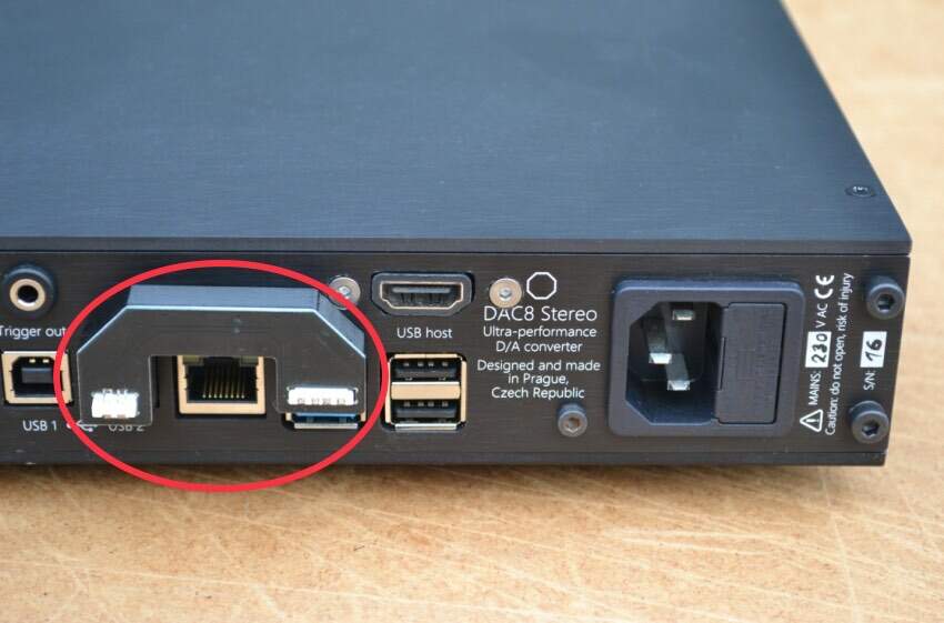

@fabbe ciò che mi lascia perplesso del Okto Research Dac 8 Stereo è che se lo prendi con l’opzione renderer (che poi è un raspberry inserito nello chassis) devi usare un jumper apposito (fornito a corredo) per collegare una uscita usb del raspberry (usb-A) all’ingresso usb del Dac 8 (usb-B) … tanto vale usare un Raspberry esterno perché con un collegamento del genere diventa evidente che non c’è alcuna connessione ottimizzata tra dac e rpi interno, a parte l’alimentazione.

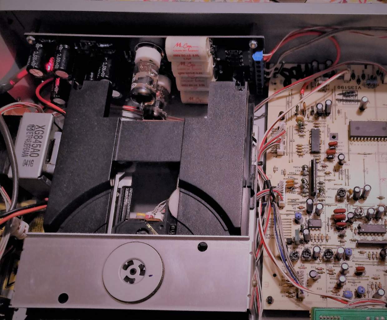

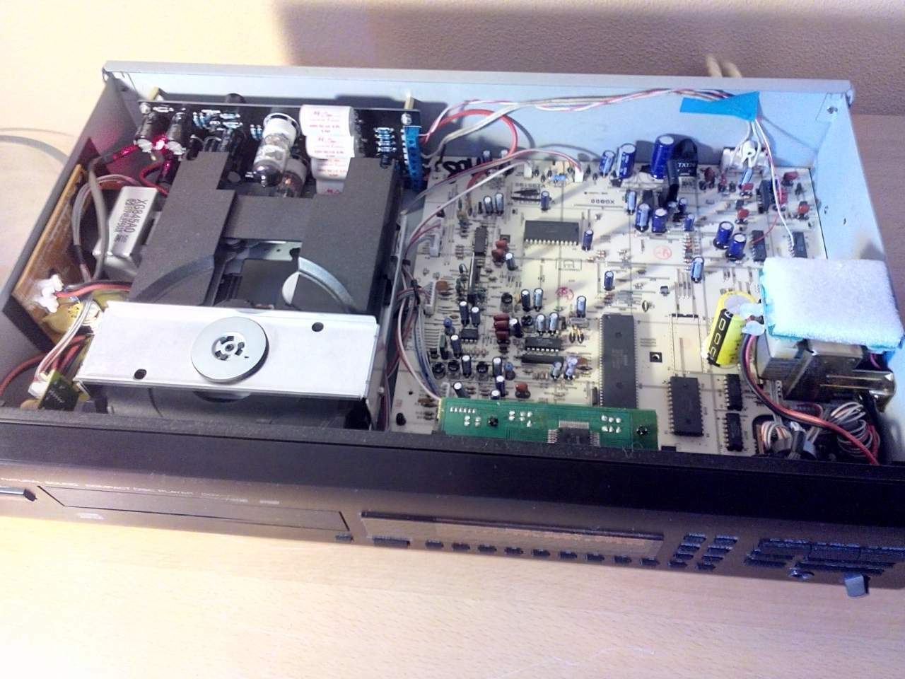

Quello di sopra é il mio player YAMAHA CDX-730 datato 1990 (‼️😮😮 )  comprato ad un asta eBay per poco piú di 100 Euro) sul quale "intercettando" il Segnale Analogico in Corrente (quindi a Zero OpAmp interni) direttamente sul piedino di uscita dei due ancor oggi eccellenti convertitori BurrBrown PCM61P-J originariamente montati (previo necessario quanto indispensabile adattamento di Impedenza), viene bypassato l'intero stadio di uscita originario, veicolando il Segnale allo stadio di preamplificazione e output valvolare con due Pentodi GE 5654W ottimizzato con l'Analisi spettrale in Termini di Distorsione Armonica e Punto Statico di polarizzazione.

@ALLMUSIC @Ultima Legione @ Scusate, ma bisogna fare una distinzione, se parliamo di cd player è un conto, se parliamo di piccoli dac è un altro discorso.
Nel primo caso, vedi la modifica di Ultima legione, c'è tutto lo spazio per operare in un certo modo e per intervenire anche su altri aspetti tipo l'alimentazione ecc., nel caso del Topping D70 e del suo piccolo cabinet una modifica così radicale è impossibile (la modifica dovrà rispettare gli spazi interni e la grandezza dei componenti di conseguenza sarà diversa) a meno che uno cambi anche il cabinet stesso e ne realizzi uno ad oc.

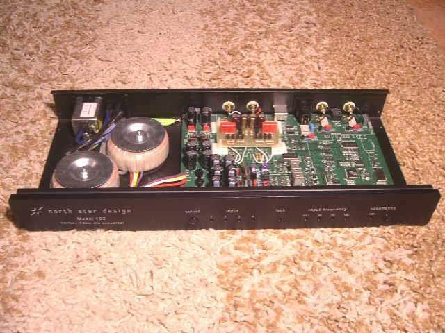

Guarda ad es. la modifica di aurion sul north star e pensa a ciò che potrà entrare nel cabinet del topping...
