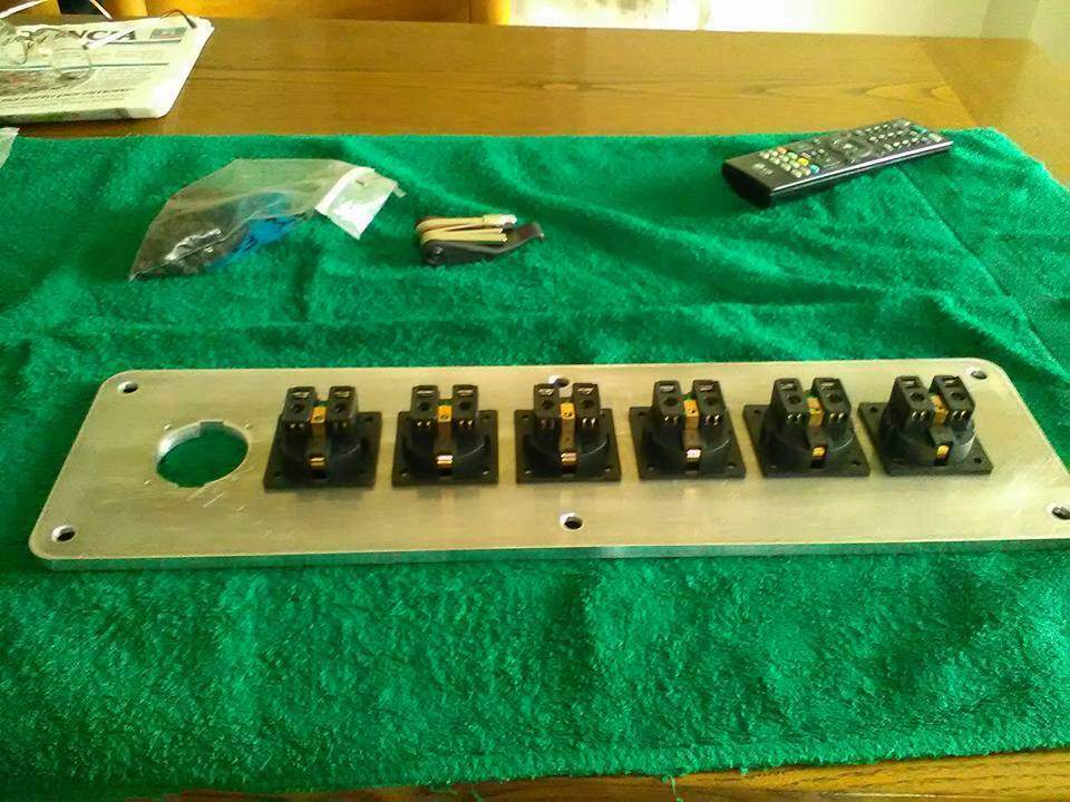

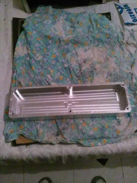

camaro71 Inviato 9 Settembre 2022 Condividi Inviato 9 Settembre 2022 io ne ho realizzati alcuni, per me ed amici. ho usato sempre prese schuko furutech dorate, IEC di ingresso di qualità come copper colour o viborg e cavo di cablaggioudiogears https://www.audiogears.it/product.php~idx~~~1039~~AGS260~.html contenitori in alluminio massiccio ricavati da lavorazione meccanica cnc mi ritengo piuttosto soddisfatto dei risultati Link al commento https://melius.club/topic/10118-distributore-di-corrente/#findComment-577204 Condividi su altri siti Altre opzioni di condivisione...

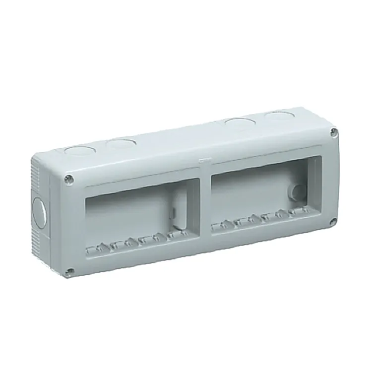

audio2 Inviato 9 Settembre 2022 Condividi Inviato 9 Settembre 2022 lo schema che schema vuoi usare, sempre quello è, stella o non stella, io ho provato entrambi, differenze soniche non pervenute. per i materiali se vuoi anche l' estetica se ne può parlare, se vuoi solo la praticità ti prendi una scatola come questa in foto, ci metti i suoi frutti e del cavo da 2.5 mm 1 Link al commento https://melius.club/topic/10118-distributore-di-corrente/#findComment-577216 Condividi su altri siti Altre opzioni di condivisione...

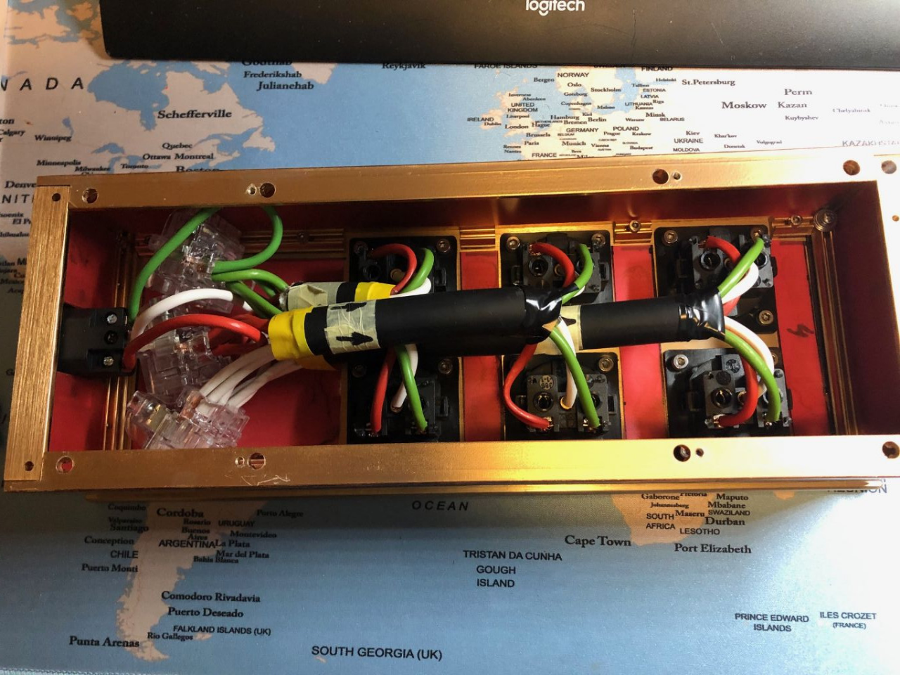

ferroattivo Inviato 9 Settembre 2022 Condividi Inviato 9 Settembre 2022 @luxman64 Con una cifra contenuta ti puoi costruire una buona ciabatta in con case in alluminio della quale apprezzerai molto le prestazioni. Case in alluminio 110 euro + 14 euro trasporto Frutti Furutech originali FI-E 30 G , 25 euro cad. da Audioteka Cavo interno Ricable S8P serve 1 metro , 68 euro (direttamente dal sito di Ricable) 3 Morsetti Cembre , in rete ca. 12-13 euro 1 IEC Viborg in rame puro , ca. 10 euro da Audioteka (Se vuoi salire di qualità, da Audiophonics ti prendi la Furutech FIE-E 06 NCF R , 38 euro) Isolante interno 2 euro lavoro 6-7 ore dalla foto vedi che il cavo fin dove è stato possibile è stato usato per intero, sfruttandone isolamento e geometria Link al commento https://melius.club/topic/10118-distributore-di-corrente/#findComment-577266 Condividi su altri siti Altre opzioni di condivisione...

ferroattivo Inviato 9 Settembre 2022 Condividi Inviato 9 Settembre 2022 @luxman64 solo per informazioni , il cavo interno fà la differenza, quello che ti ho indicato ha un ottimo rapporto qualità prezzo, ho costruito anche un'altra ciabatta con cavo interno Neotech 3003 , va meglio ma costa anche di piu (il Ricable è composto da 6 singoli conduttori , ne monti 3 a destra 3 a sinistra, mentre il Neotech ne ha solo 3 per cui necessiti di 2 metri) La ciabatta come indicata (cablata con Ricable) è stata confrontata con due ciabatte della concorrenza dal costo di oltre 1000 euro ottenendo un soddisfacente risultato. Link al commento https://melius.club/topic/10118-distributore-di-corrente/#findComment-577828 Condividi su altri siti Altre opzioni di condivisione...
