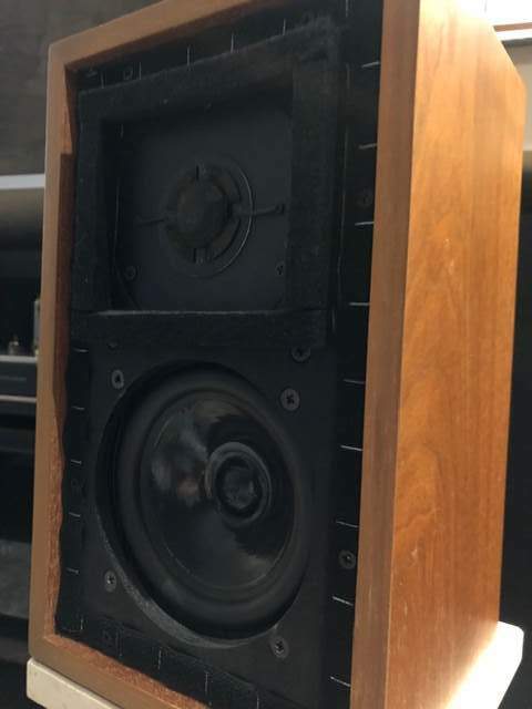

naim Inviato 11 Settembre 2022 Condividi Inviato 11 Settembre 2022 5 minuti fa, Dufay ha scritto: Perché sto frontale non lo incollino si sa ? Beh, riguardo alle mie, il pannello dove si trovano tweeter e medio può ruotare a seconda che il monitor sia posizionato in verticale o in orizzontale, e già lì sono 12 viti. Altre 8, che sono poi quelle che prevalentemente tendono ad allentarsi sono quelle del woofer. Tolte queste 20, il resto delle viti si può considerare stabile. Le ATC invece hanno il pannello frontale avvitato come scelta costruttiva. Link al commento https://melius.club/topic/10139-stirling-broadcast-ls35a-v2-midwoofer-che-gracchia/page/4/#findComment-579417 Condividi su altri siti Altre opzioni di condivisione...

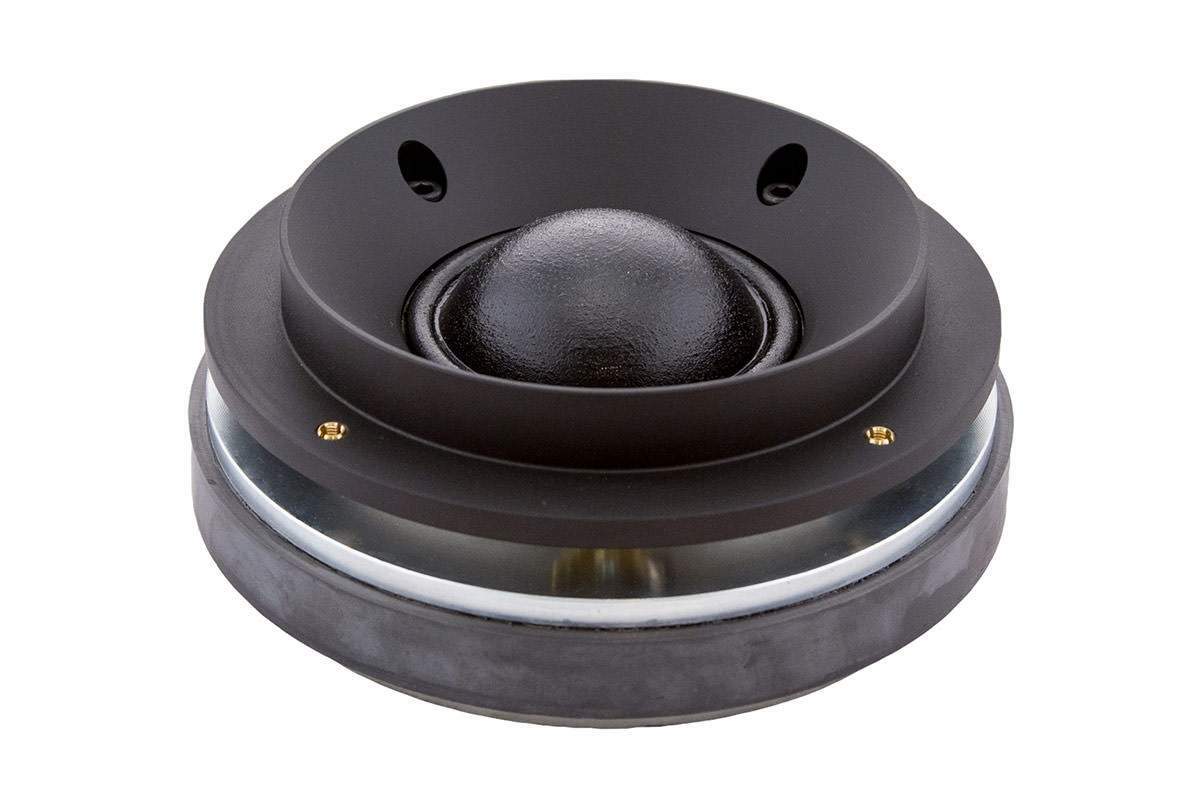

Ultima Legione @ Inviato 11 Settembre 2022 Condividi Inviato 11 Settembre 2022 @naim . Raro, bello e straordinariamente ben suonante quel bel .... "Medio" a cupola‼️ . Link al commento https://melius.club/topic/10139-stirling-broadcast-ls35a-v2-midwoofer-che-gracchia/page/4/#findComment-579501 Condividi su altri siti Altre opzioni di condivisione...

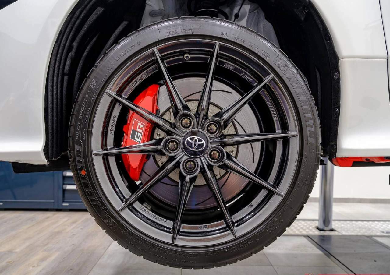

naim Inviato 11 Settembre 2022 Condividi Inviato 11 Settembre 2022 18 minuti fa, newton ha scritto: a breve devi svitare tutto per montare le invernali 😁 In effetti c'è una certa somiglianza con i cerchi che ho sulla GR... 3 minuti fa, Ultima Legione @ ha scritto: Raro Raro no, la Volt lo ha in catalogo. Non so poi se quelli che montano sulle PMC hanno qualche specifica differente, ma grosso modo il medio è questo da 3 pollici: 1 Link al commento https://melius.club/topic/10139-stirling-broadcast-ls35a-v2-midwoofer-che-gracchia/page/4/#findComment-579517 Condividi su altri siti Altre opzioni di condivisione...

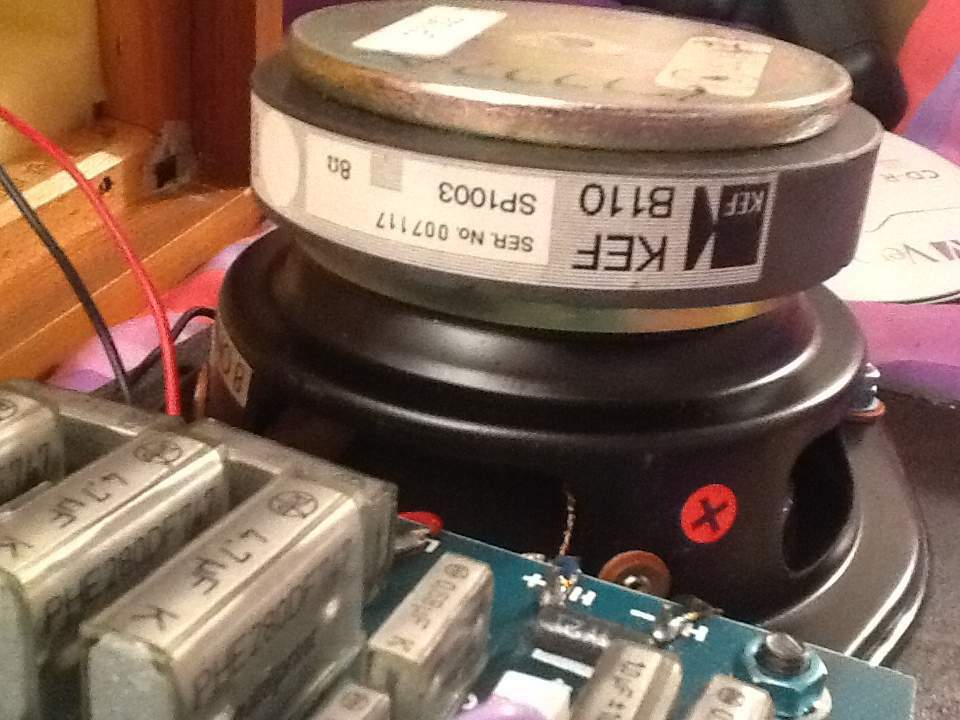

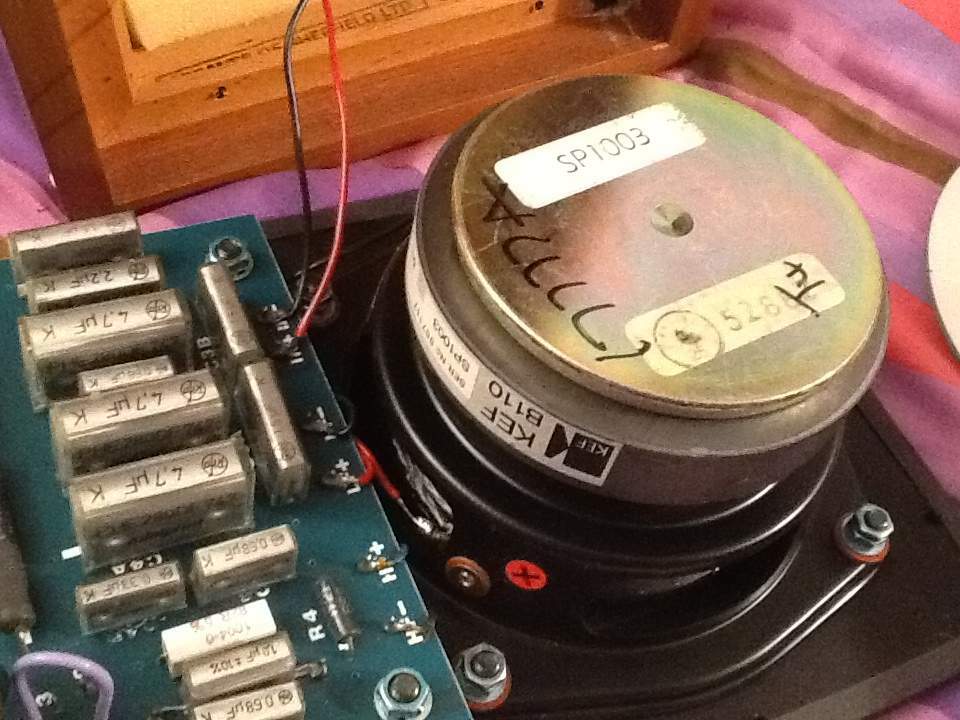

M.B. Inviato 11 Settembre 2022 Condividi Inviato 11 Settembre 2022 @hightide Ho una coppia di Kef LS3/5a Raymond Cooke da sempre (acquistata nuova) e conosco bene la maggior parte delle altre storiche versioni. Escludendo un problema di amplificazione (distorsione elevata - clipping), i woofer delle 3/5a tendono a gracchiare sostanzialmente per due motivi: 1) deformazione della bobina mobile, ovvero del suo supporto, per troppa potenza di pilotaggio; 2) afflosciamento dello spider. Nel primo caso, il danno potrebbe richiedere interventi tecnici di un certo rilievo, in funzione del grado di deformazione del supporto della bobina mobile. Nel secondo caso, invece, si potrebbe risolvere con un intervento semplice e alla portata di tutti: girare il woofer di 180⁰. Pratica in uso da sempre e conosciuta da tutti gli amatori di diffusori vintage... Un altro modo per ripristinare una sospensione afflosciata, è quella della "scaldata con phon e successiva messa in piega con lacca per capelli". Ma questo intervento lo sanno fare i tecnici scafati e canuti di lungo corso... P.S. Prova a girare i diffusori al contrario (con i tweeter in basso) e tienili in questa posizione per qualche giorno (ascolta musica normalmente). Se il difetto sparisce, saprai come agire. 1 Link al commento https://melius.club/topic/10139-stirling-broadcast-ls35a-v2-midwoofer-che-gracchia/page/4/#findComment-579552 Condividi su altri siti Altre opzioni di condivisione...

Membro_0020 Inviato 12 Settembre 2022 Condividi Inviato 12 Settembre 2022 22 ore fa, naim ha scritto: cerchi che ho sulla GR... complimenti x il mezzo!!! prendi altri 4 cerchi che quelli originali costano uno sproposito se li sbecchi 😂😂😂 viste le strade italiane (non manutenute dagli infami che distolgono gli introiti dello stato dai corretti prioritari utilizzi) è una possibilità non remota purtroppo, malgrado gli immorali balzelli (superbollo in primis). Link al commento https://melius.club/topic/10139-stirling-broadcast-ls35a-v2-midwoofer-che-gracchia/page/4/#findComment-580505 Condividi su altri siti Altre opzioni di condivisione...
