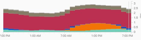

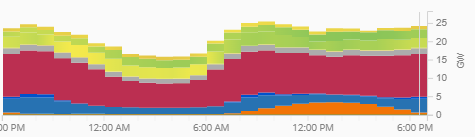

Il sistema elettrico è un soggetto assai complicato. Cerco di esporre quanto penso di aver capito, nel caso attendo correzioni da chi è un esperto nel settore.
Il sistema elettrico ha dei vincoli ben precisi, il primo è che tensione e frequenza devono essere in un range molto ristretto, altrimenti vi è i rischio di danni al sistema e agli apparecchi. Il secondo è che l'energia prodotto deve essere pari a quella consumata, con una metafora è un sistema di canali in cui l'acqua versata deve essere pari a quella che ne esce (durante la notte l'elettricità prodotta e non consumata è per esempio utilizzata per riportare a monte l'acqua delle centrali idroettriche, che poi è utilizzata al mattino per produrre elettricità). Vi è un terzo vincolo, conseguente al consumo, questo varia sensibilimente durante la giornata, dalla notte al giorno, e da giornata a giornata, per cui vi sono centrali che producono elettricità costantemente ed altre che intervengono per produrre elettricità durante i picchi. Le prime centrali hanno costi relativamente contenuti, le seconde hanno costi di gestione più alti. Inoltre ciò implica che deve esservi un complesso di centrali con capacità sovrabbondanti, ampiamente sovradimensionate, che spesso sono utlizzate per tempi limitati. Queste ultime sono generalmente a metano. Per i produttori i costi di riferimento non sono quelli delle centrali che operano in continuità, bensì quelle che operano per coprire i picchi, questi sono coperti dalle centrali a gas e l'impennata del costo del metano ha comportato la moltiplicazione del prezzo dell'energia. Abbassare i consumi privati durante il giorno, quando il sistema produttivo richiede elettricità, incentivare tariffe differenziate, affinché apparecchi come lavatrici e lavastoviglie siano usate in tarda serata e nella notte. lo spegimento di tutti gli apaprecchi in stand-by e di quelli che non sono usati (pesno ai mdem wi-fi perennemente accessi quando in casa non c'è nessuno), oltre a far bene all'ambiente, farebbe molto bene anche alle bollette, cnsentendo di evitare i picchi di consumo che incidono sul costo finale delle bollette.
https://melius.club/topic/10228-quanto-costa-mediamente-un-kwh-oggi/page/2/#findComment-584834

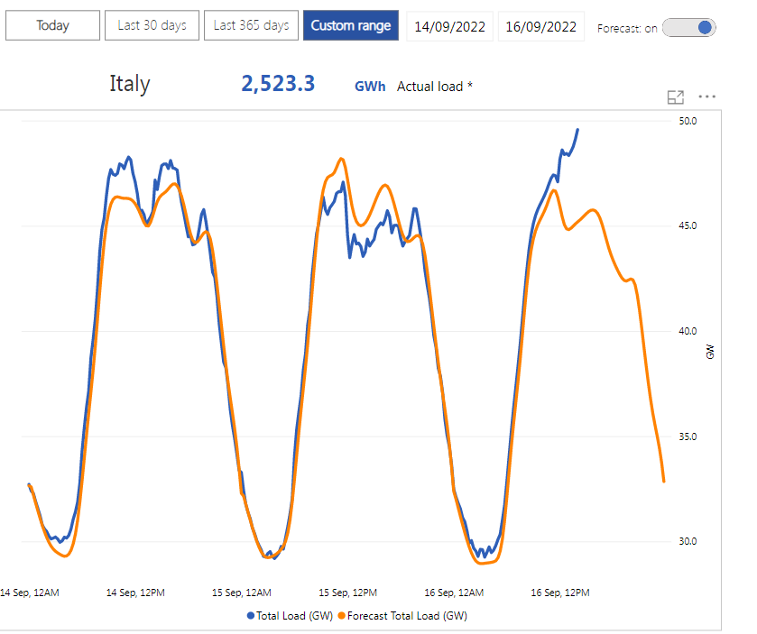

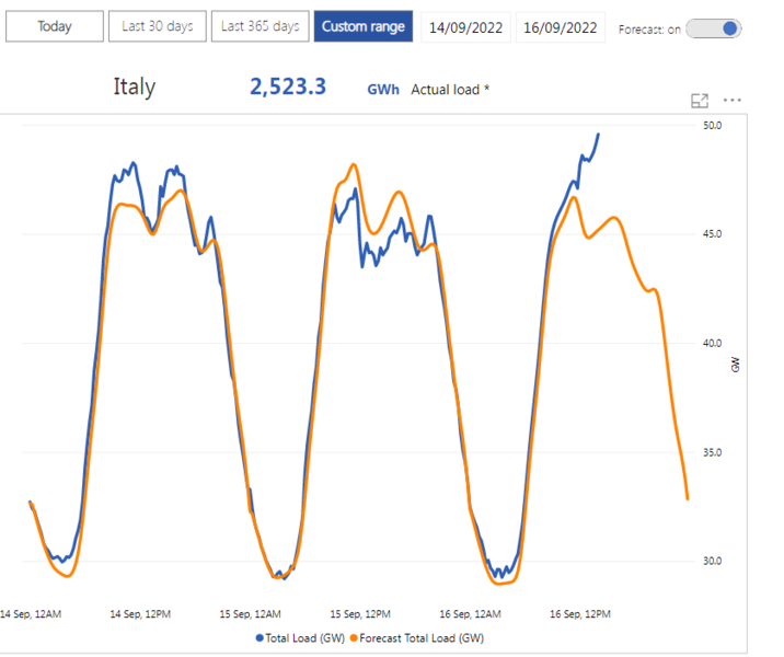

Oggi per esempio il sistema elettrico dovrà ricorrere massivamente alla riserva di capacità, guardate come hanno cannato il forecast...
(la riserva "calda" di capacità è retribuita da una componente tariffaria apposita, come pure la velocità di erogazione della stessa detta "ramping" ed è un impegno che le rinnovabili, specie l'eolico, non riescono a ridurre più di tanto. Per questo sono di pari passo necessarie le "reti intelligenti" in grado di gestire la programmazione della domanda)
Le centrali turbogas sono, tra quelle elettrotermiche, le più agili da questo pdv ma non sono usate largamente come peak-shaver. Le più rapide in assoluto sono le idroelettriche "asincrone", capaci di collegarsi e pompare da zero a decine di MW in pochi minuti.
Ecco un video di avviamento "dimostrativo" - quindi non programmato ne richiesto - di una idroelettrica. Per volontà del capocentrale si ferma a pochi MW, ma poteva pomparne fino a 29.  (In questa dimostrazione non può rimanere collegata a lungo né spingersi al 100%,  la potenza immessa è  sottratta ad altri che l'avevano prenotata)
https://www.youtube.com/watch?v=lp7xviRdWYQ
