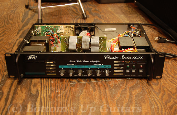

Cerco qualche esperto che sappia aiutarmi.
Ho acquistato un finale a valvole Pro : Peavey Classic 50/50
Premetto che l'ascolto che ne farei io è domestico a volumi moderati .
C'è solo un intoppo la ventola è un po rumorosa, vorrei scollegarla , ma non so se cosi facendo posso rischiare un danneggiamento .

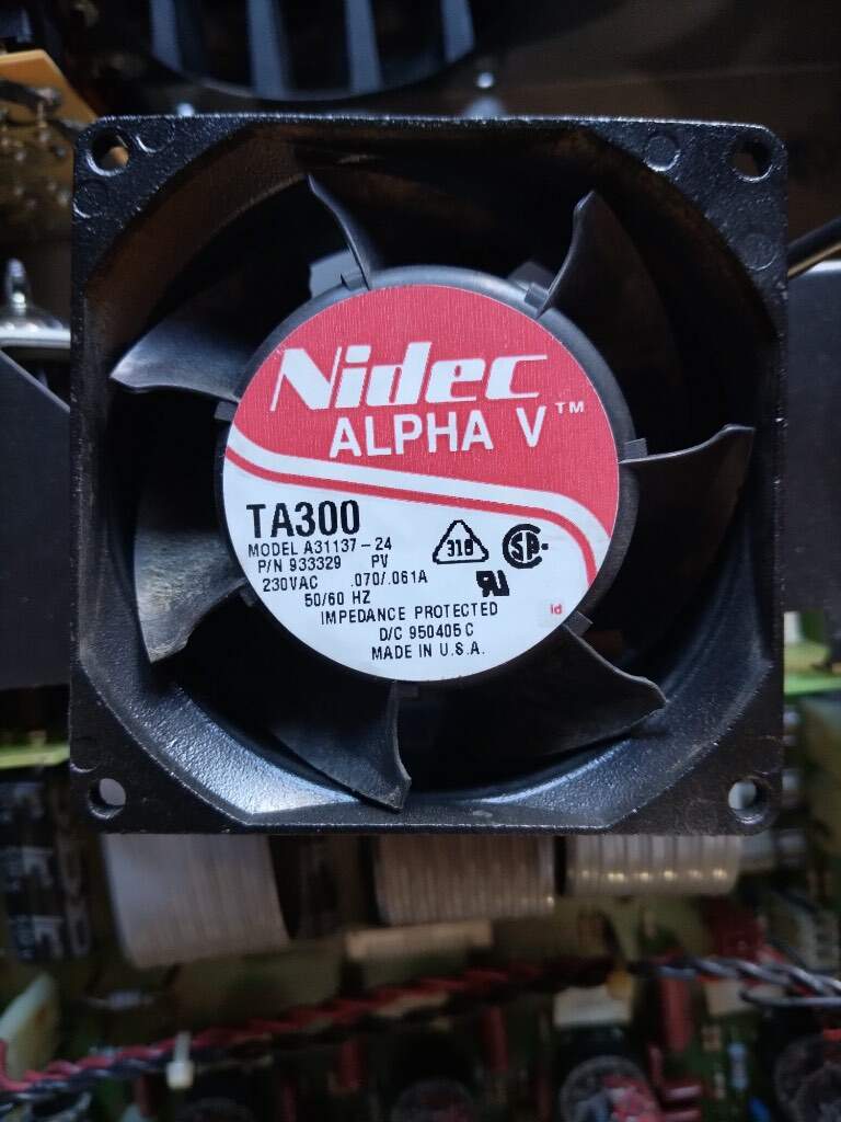

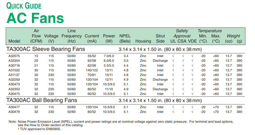

E' una ventola da 80x80x38 con solo 30 di CFM
https://www.convertire-unita.info/calcolatore-di-unita.php?tipo=volumenstrom
ovvero 50m3/h
https://noctua.at/en/products/fan?size=2647 e la alimenti come indicato in precedenza con usb, da pc, te carica cellulare, da quello che vuoi.
Ventole così piccole sono comunque rumorose in base alla portata.
