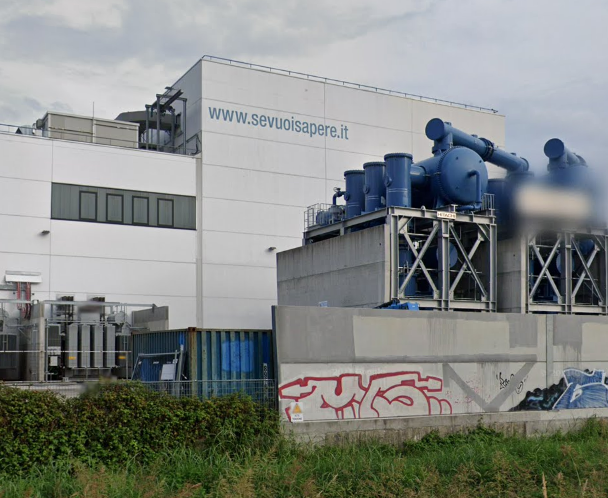

Percorrendo la tangenziale di Padova si vede  un edificio con poderosi impianti , si tratta di un consorzio di cervelloni che partecipa al progetto ITER sulla fusione. Poiché molti spellafili come il sottoscritto si incuriosiscono nel vedere enormi impianti sconosciuti, hanno adottato l'insegna opportuna 😁

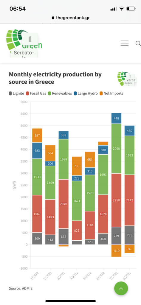

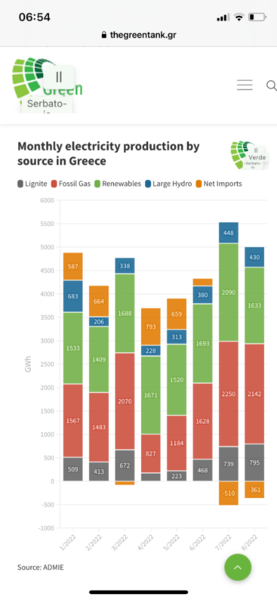

https://thegreentank.gr/en/2022/09/27/admie-august2022-en/
Tendenze della produzione di energia elettrica – agosto 2022
27/09/2022
Cambiamenti climatici ed energia
Secondo gli ultimi dati mensili per la rete elettrica interconnessa di ADMIE (agosto 2022):

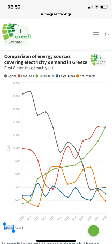

Cumulativo per i primi 8 mesi in Grecia, le energie rinnovabili, escluse le grandi idroelettriche, hanno superato tutte le altre fonti energetiche con 13238 GWh, lasciando il gas fossile al secondo posto con 13150 GWh che sono leggermente diminuiti per la prima volta dal 2018.
Tuttavia, contrariamente a quanto accaduto durante i primi 7 mesi dell'anno, la produzione cumulativa di lignite nei primi 8 mesi del 2022 (3995GWh) ha superato quella dello stesso periodo nel 2021 (3854 GWh) di 141 GWh.
Una notevole riduzione è stata osservata nelle importazioni nette di elettricità che sono state le più basse dal 2013, con 1912 GWh nei primi 8 mesi del 2022.

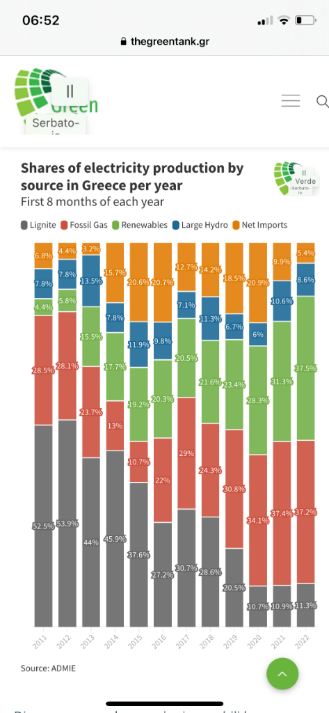

In termini di azioni, le energie rinnovabili hanno coperto il 37,5% della domanda, il gas fossile il 37,2% ha ridotto la sua quota per la prima volta dal 2017, lignite 11,3%, grande idroelettrico 8,6%, mentre la quota delle importazioni nette è stata ridotta al 5,4%.

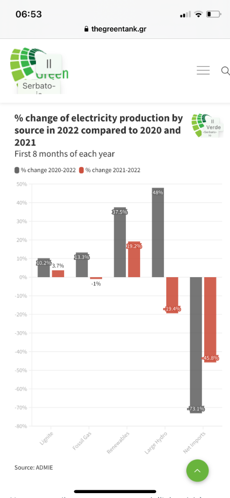

Di conseguenza, le energie rinnovabili hanno registrato il più alto aumento percentuale tra le fonti energetiche, aumentando la loro produzione cumulativamente del 19,2% nei primi 8 mesi del 2022 rispetto allo stesso periodo del 2021. Oltre alle energie rinnovabili, anche la produzione di elettricità dalla lignite è aumentata rispetto al 2021, ma solo del 3,7%.
Al contrario, il gas fossile è diminuito dell'1% rispetto al 2021, mentre è stata osservata una diminuzione significativa delle importazioni nette della Grecia, principalmente a causa dell'aumento delle esportazioni di elettricità negli ultimi due mesi.

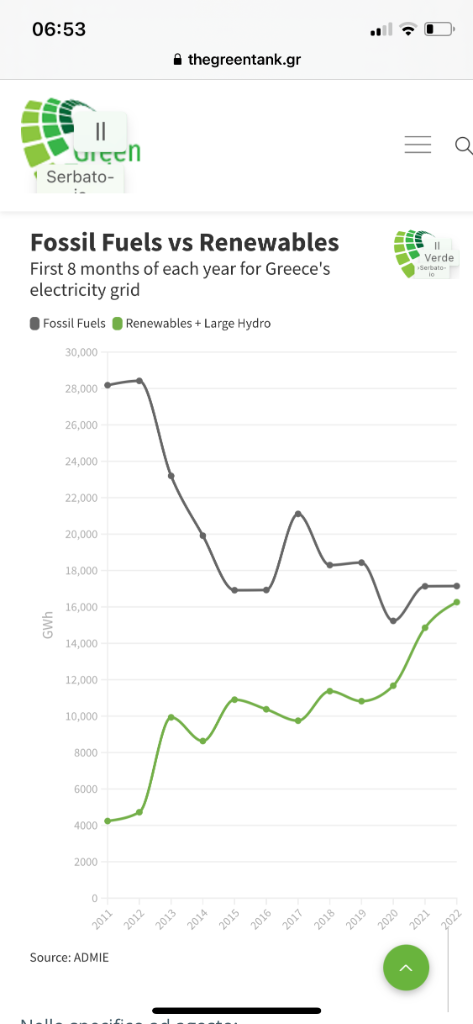

Nonostante il costante aumento dell'elettricità proveniente dalle energie rinnovabili, cumulativamente nei primi 8 mesi dell'anno, la maggior parte dell'energia è stata prodotta da combustibili fossili (gas fossile e lignite), con il divario tra loro che si riduce continuamente.
Sebbene nei primi 6 mesi dell'anno le energie rinnovabili e le grandi idroelettriche hanno superato la produzione di elettricità dei combustibili fossili, questo è stato invertito a causa dell'aumento "tradizionalmente" dell'elettricità dai combustibili fossili durante i mesi estivi al fine di soddisfare l'aumento della domanda di elettricità durante quel periodo.
Nello specifico ad agosto:
L'energia da gas fossile (2142 GWh) è stata la seconda più alta del 2022, ma inferiore a quella di agosto 2021.
La produzione di energie rinnovabili (1633 GWh) era ai livelli medi mensili dell'anno, ma chiaramente superiore ad agosto 2021 (1401 GWh).
La produzione di lignite è aumentata raggiungendo 795 GWh, la più alta da dicembre 2020, coprendo il 17% della domanda del mese.
Per il 2° mese consecutivo e per il 3° mese del 2022, la Grecia ha esportato più elettricità di quella importata.
