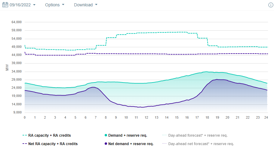

Nota: Le informazioni date da Rampini nel video non appaiono particolarmente accurate dal pdv tecnico. Se è vero che l'autorità regolatoria californiana ha dichiarato lo status EEA2 - Energy Emegency Alarm level 2 - con raccomandazione di riduzione volontaria dei consumi tra le ore 16 e le ore 21, non risultano agli atti estesi periodi in EEA3 con interruzioni a rotazione delle forniture. (queste per regolamento durano da 30 a un massimo di 250 minuti)
L'aspetto critico pare essere il "ramping" cioè la velocità di presa di carico contrattata con i produttori in corrispondenza del tramonto solare, fonte che arriva a superare il 60% della domanda.
Dopo la "deregulation" di qualche decennio fa, quando in California si sperimentarono shortages concordate tra produttori allo scopo di far impennare le quotazioni alla borsa elettrica, da quelle parti si diedero severi regolamenti: Fu ri-costituita l'authority indipendente ed ora chi si presenta come venditore, oltre alla capacità offerta deve garantire una corposa riserva detta RA - Resource Adequacy
Ecco il grafico di ieri dove si vedono due cose:
- LA RA del 30% in corrispondenza della peak-hour (rientro at-home al tramonto solare dei californiani, quando mettono il condizionatore a palla e accendono il valvolare in classe A)
- Il fatto che il solare è considerato pressoché totalmente da coprire con capacità RA, si osservi l'andamento della curva verde nelle ore centrali.
(il delta minimo tra curva verde e viola è dovuto ad un tasso cautelativo previsto di guasto del 10%. eccezionale per un paese del primissimo mondo)
