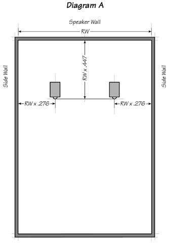

La stanza ideale è rettangolare per poter applicare come punto di inizio, la distanza diffusori parete posteriore e laterale, con le regole come da immagine sotto, poi con microfono e software ti regoli in base alle cancellazioni in gamma bassa.
È consigliabile comunque che la larghezza sia di almeno 5 metri in modo che la distanza dei diffusori rispetto la posteriore superi i 2 metri.
