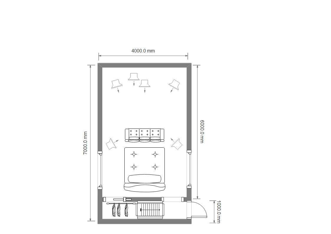

33 minuti fa, Alfio84 ha scritto:
ecco la mia idea.
da vedere se farla al piano terra o al primo piano con tetto spiovente
Per l'home theatre va bene, se invece hai intenzione di inserire il 2 canali, una larghezza di 5 metri è più appropriata (7x5). Meglio il piano terra, il soffitto va trattato, se è spiovente si limiterebbe l'abitabilità.
