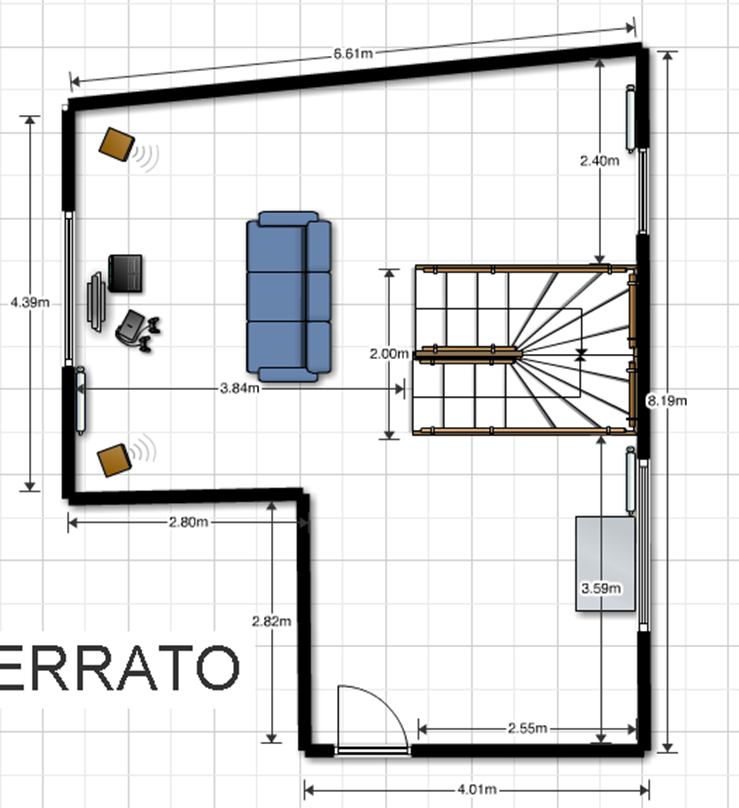

queste sono le dimensioni della mia taverna:
di fatto è molto irregolare.
Questo era uno schizzo fatto prima di andarci ad abitare, ma la configurazione finale è più o meno questa, con una poltrona al posto del divano, appoggiato contro le scale (quindi un pò più indietro rispetto alla figura).
Al posto della TV c'è un telo per videoproiezione con base 3 metri.
Questa è la vista frontale dell'impianto (distanza dai diffusori circa 3,3 metri):
https://melius.club/topic/10266-le-dimensioni-della-sala-ideale-per-hifi/page/4/#findComment-590328
