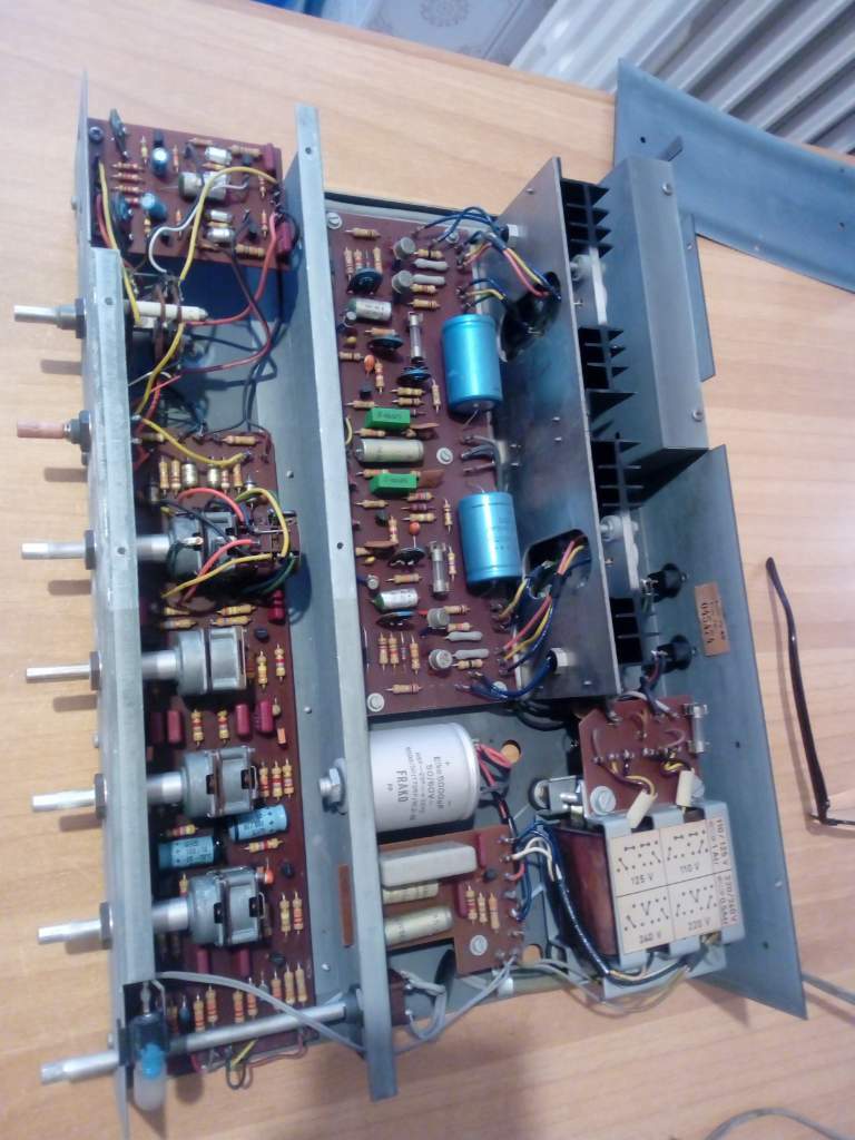

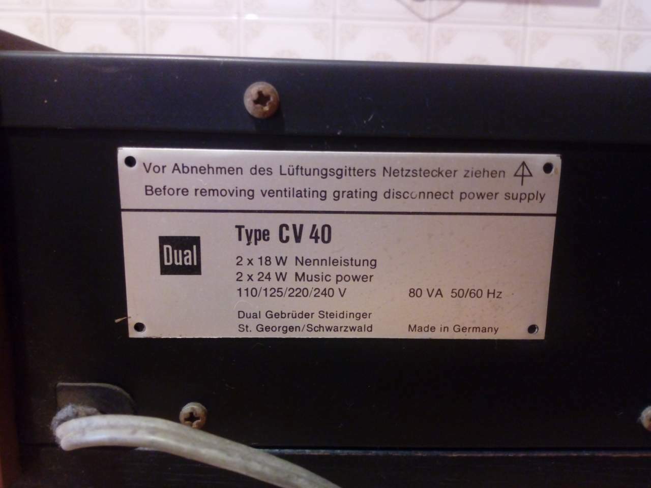

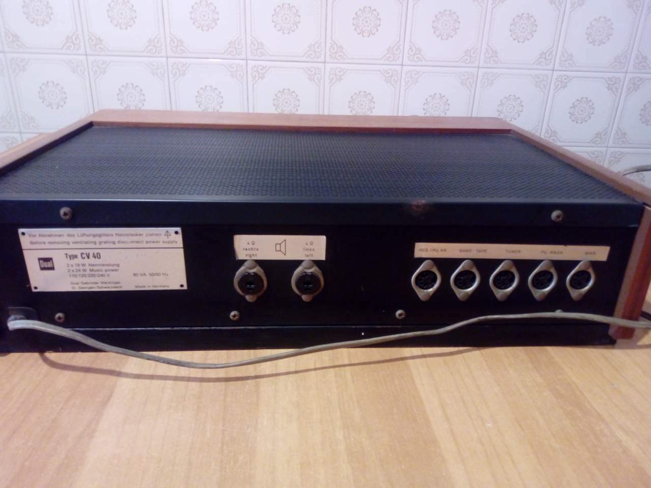

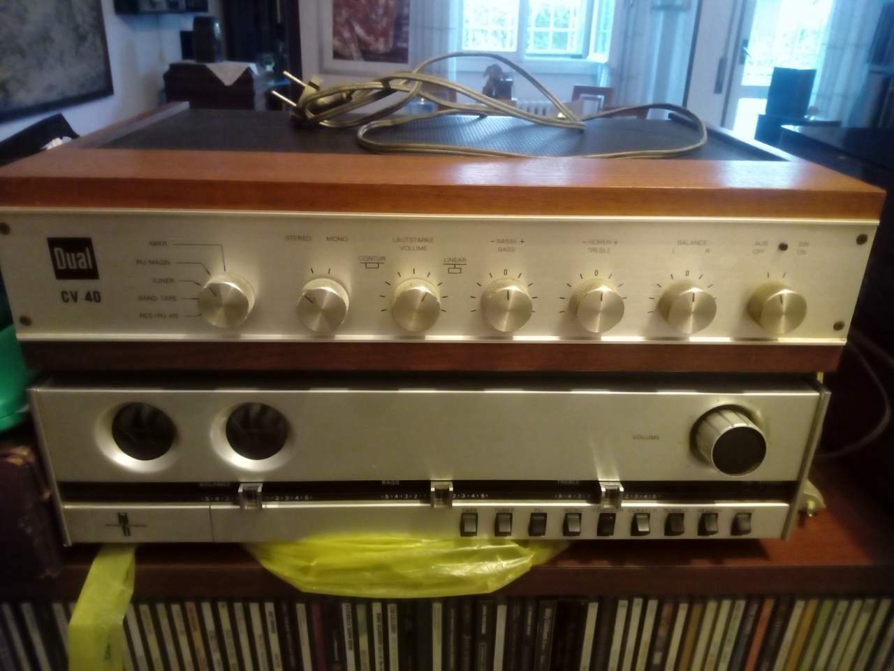

Preso insieme al giradischi Dual 1219 prima di collegarlo gli ho dato un occhiata.
IMG_20220918_095626.thumb.jpg.ea8a782d4925d451be2b00652390322a.jpgIMG_20220918_095635.thumb.jpg.63450270041010a8659d6536507835c0.jpg

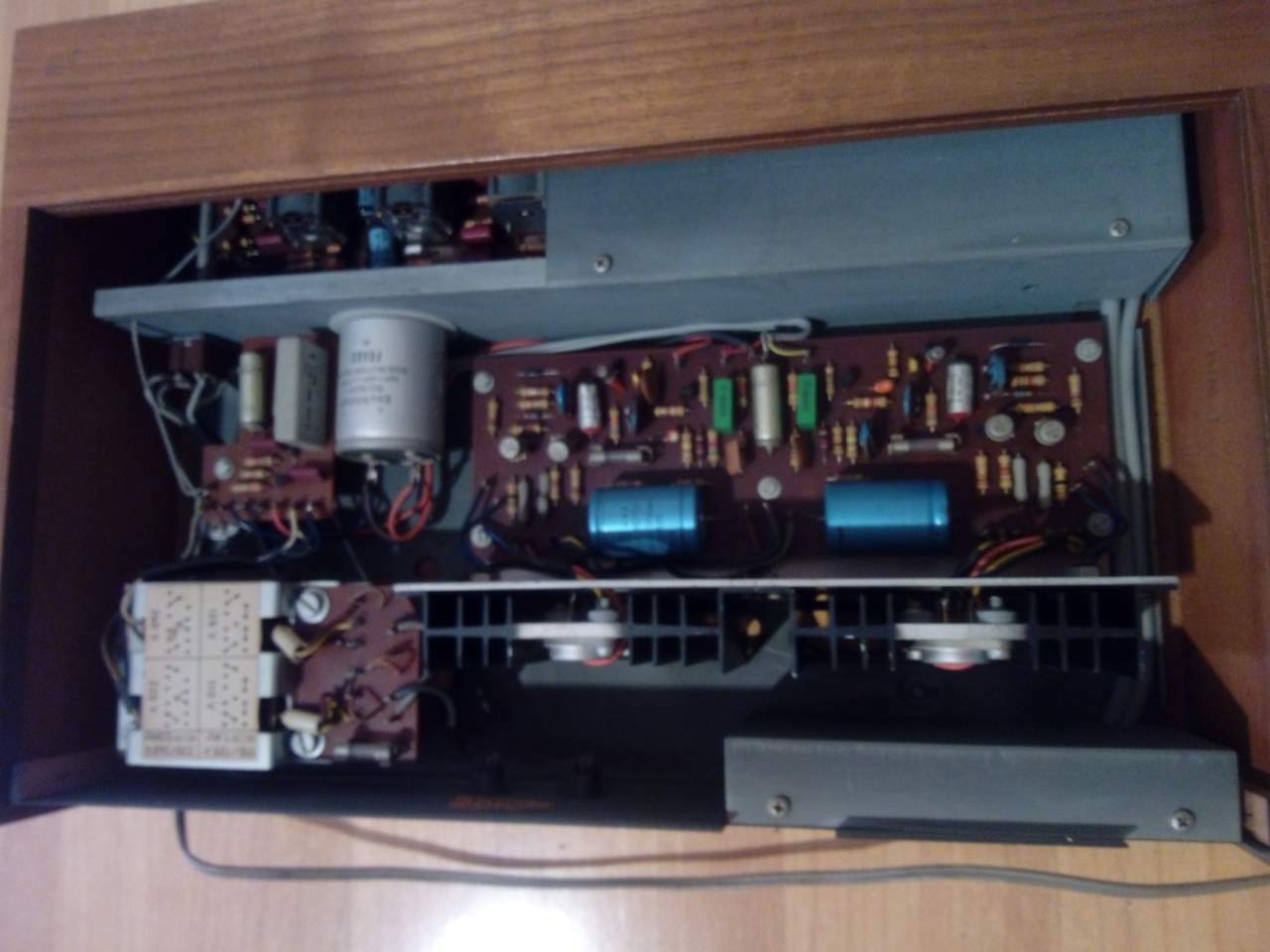

Una volta aperto e spolverato ho controllato non ci fossero danni visibili o condensatori in perdita (ma ho visto essere presenti diversi Frako).
quindi ho estratto l'elettronica dallo chassis in legno.

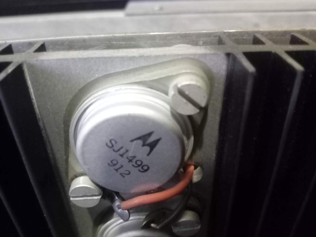

A questo punto ho disossato tutti i potenziometri e commutatori, ma ho verificato che quello del commutatore mono/stereo è completamente inchiodato ho provato con disossidante e pinza ma è da sostituire. Comunque dopo averlo lasciato una mezz'ora sotto variac l"ho rimontato. Tutti i transistor sono dei Motorola.
Comunque una volta riassemblato il tutto l'ampli funziona dovrò solo sostituire quel commutatore mono/stereo.

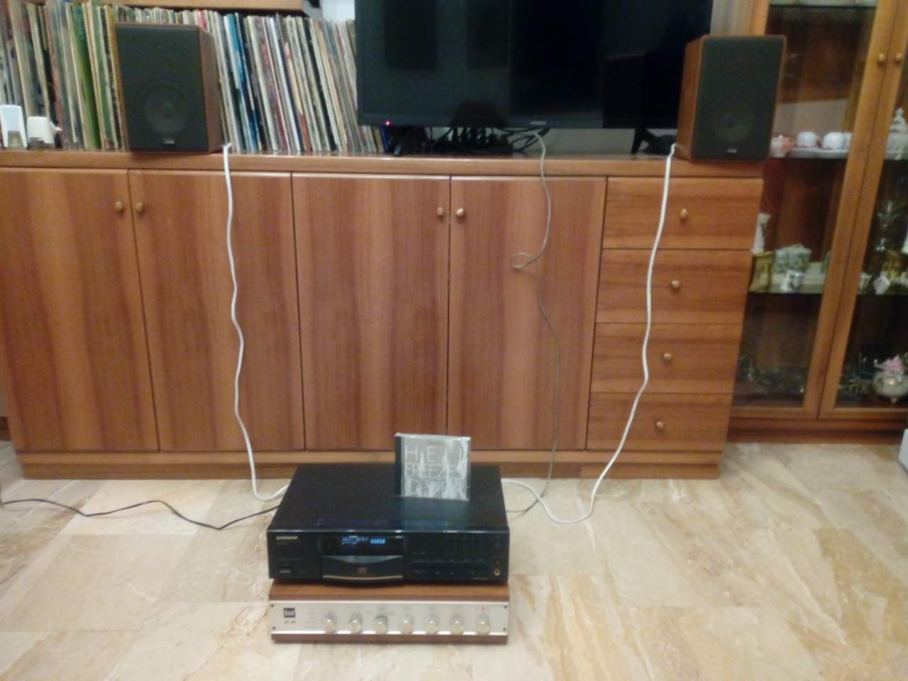

Cambiato il commutatore mono/stereo al Dual ed ora funziona perfettamente, collegato alle piccole Canton Gle 40 con il Pioneer PD S 601 come sorgente si difende bene, non è un amplificatore che grida al miracolo ma la qualità del suono è buona e la costruzione di ottimo livello.

Adesso l'ho collegato alle Ditton 44, pensavo di farmi quattro risate ed invece no...ha una bella timbrica calda e suadente, anche con i toni a 0 db sforna una presenza notevole ed un discreto dettaglio, il controllo toni è notevole, basta una tacca sugli alti ed il suono si apre e gli HF 2000 iniziano a spingere... sinceramente non me lo aspettavo...

Dopo altri ascolti adesso ho smantellato l'impiantino provvisorio ma con un po' di dispiacere perchè più passava il tempo meglio suonava (chissà da quanto era fermo) e probabilmente anche l'adattamento dell'udito ha la sua parte, comunque in conclusione un piccolo ampli che vale sicuramente il prezzo a cui si trova in giro.
