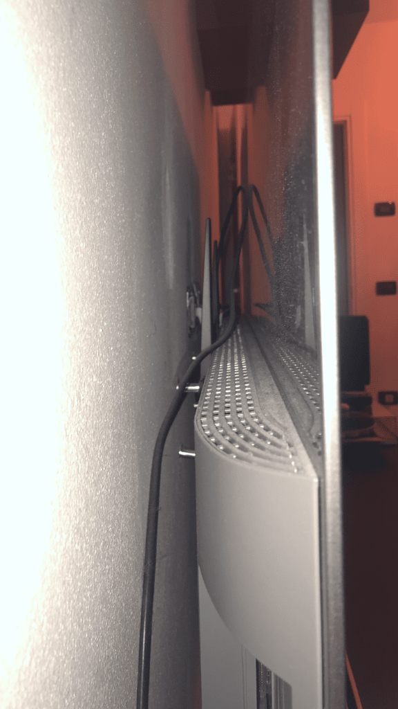

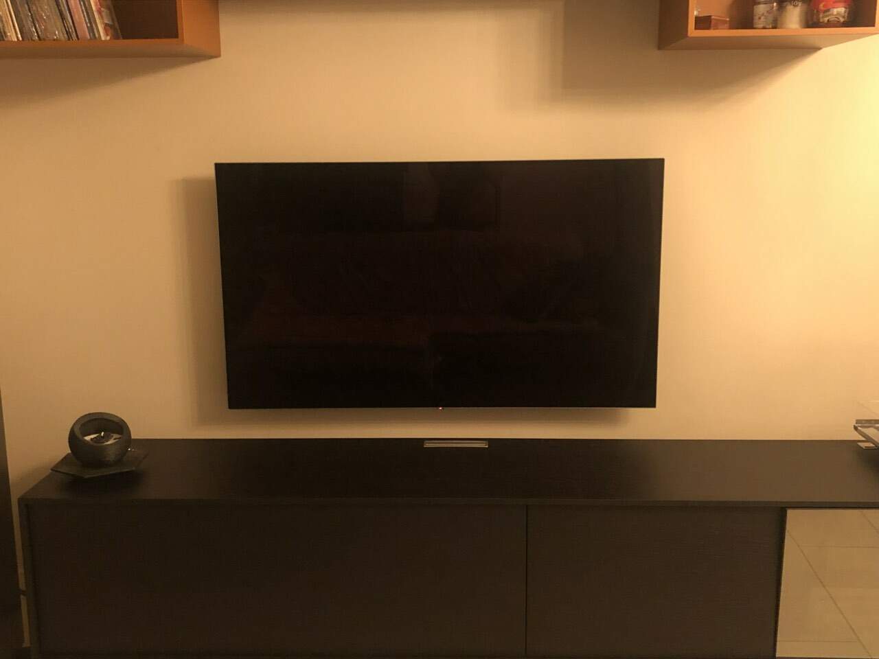

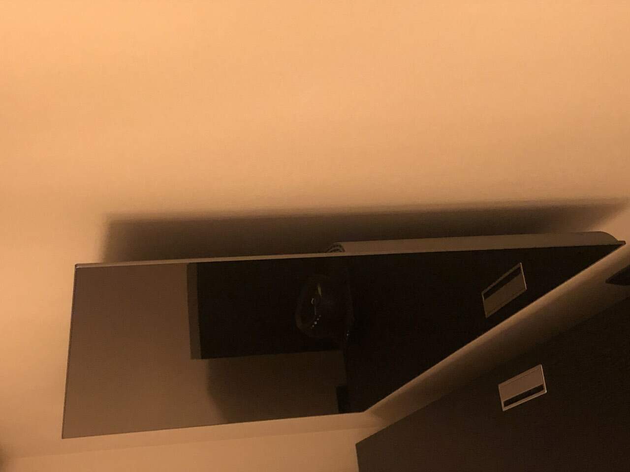

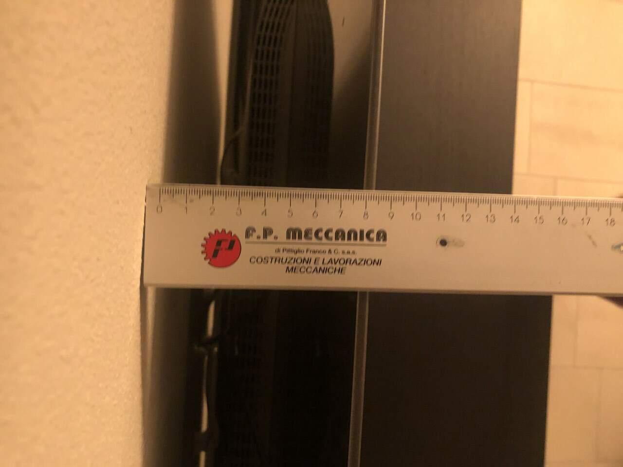

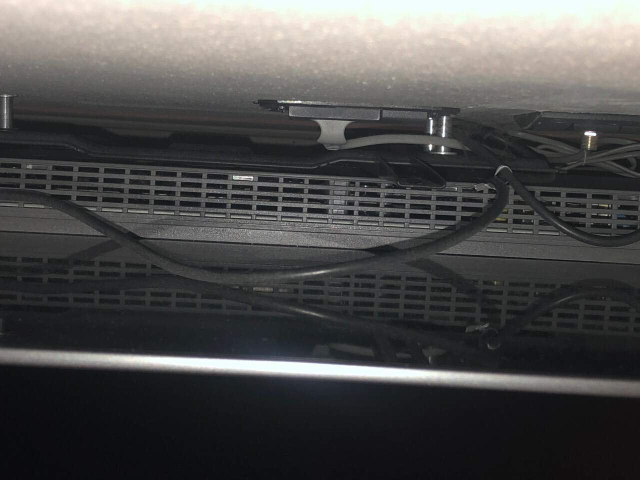

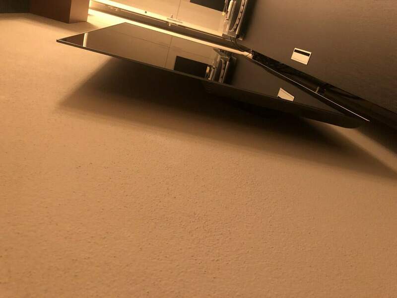

FedeZappa Inviato 22 Settembre 2022 Condividi Inviato 22 Settembre 2022 Ho inserito foto per rendere meglio l’idea di cosa è uscito a lavoro finito, quando 3 anni fa ho installato la tv. Si notino gli spessori, in pratica 4 bussolotti in metallo, se non ricordo male di 3 cm, posizionati tra muro e staffa. Senza sarebbe stato impossibile lavorare e inserire cavo antenna e presa schuko angolare. Forse avrei rosicchiato 1 cm con spinotto antenna anch’esso angolare, arrivando a 7/7,5 cm pannello-muro, ma dubito si riesca a fare di più. La tv è un oled 55” LG. La staffa, da quel che ricordo, una Meliconi superslim 400. Il rettangolo color argento che si vede sul mobile è un foro di passaggio richiuso da un tappo. Era stato inserito dal mobiliere che non aveva capito che i cavi sarebbero dovuti passare solamente a muro. Vabbeh. Non ho hdmi e lan perché uso Wifi con Webcube della Wind e non collego quasi mai periferiche (ho un impianto HT in altra stanza per questi scopi). Ma, se volessi, lo spazio nelle canale e nelle scatole per far passare anche questi cablaggi ce l’ho, le predisposizioni erano già presenti in fase di progetto. — — — — — 1 Link al commento https://melius.club/topic/10314-tv-fissata-al-muro-e-cablaggio-nascosto/#findComment-590848 Condividi su altri siti Altre opzioni di condivisione...
