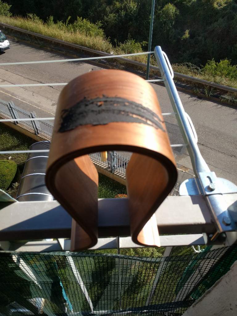

Scusa, ma per un effetto simile l'hai lasciata una settimana sotto al sole andando in vacanza? 😅
Comunque concordo che Paystereo sia il contatto giusto, anche se mi chiedo non ti convenga prendere una 400Se, ormai si trova a poco più di 150, se il prezzo della riparazione non è conveniente. Inoltre magari il sole/caldo ha danneggiato anche i cuscietti?
