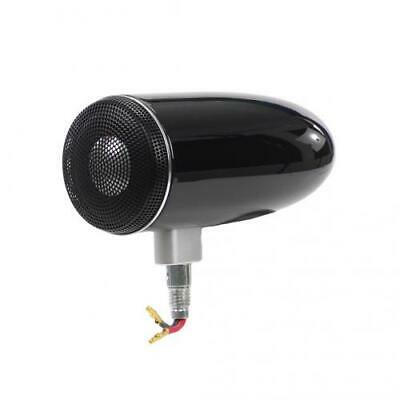

Massimiliano S. Inviato 22 Settembre 2022 Condividi Inviato 22 Settembre 2022 Sto cercando di capire se esistono dei tweeter col magnete di diametro ridotto (profondità a piacere), diciamo più o meno come i classici B&W. L'ideale sarebbe un prodotto di qualità e possibilmente Made in Italy - eh, mi sa che chiedo troppo... Vi viene in mente qualcosa? Grazie! Link al commento https://melius.club/topic/10352-cerco-un-tweeter-smilzo/ Condividi su altri siti Altre opzioni di condivisione...
luke_64 Inviato 22 Settembre 2022 Condividi Inviato 22 Settembre 2022 @Massimiliano S. Esistono ormai da qualche decina di anni i tweeter con magnate in neodimio (come quelli della B&W), che presentano dimensioni ridotte rispetto a quelli con il magnate in ferrite. In Italia ci sono diversi produttori, quasi tutti rivolti al mercato professionale, ma la CIARE ha in catalogo qualche modello con le caratteristiche che cerchi. Altoparlanti simili puoi trovarli nel catalogo di costruttori stranieri come SEAS, Scan-Speak, Morel, Vifa, e molti altri. 1 Link al commento https://melius.club/topic/10352-cerco-un-tweeter-smilzo/#findComment-591538 Condividi su altri siti Altre opzioni di condivisione...

maxgazebo Inviato 25 Settembre 2022 Condividi Inviato 25 Settembre 2022 @Jack io l'ho preso qui https://www.rgsound.it/tn100-70-high-freq-25mm-1-pollici-_lavoce-id-45216.html Non è per CAR, o perlomeno è da 8ohm, ma puoi metterlo dove vuoi, anche in macchina, consapevole che il finale erogherà meno potenza Per fissarlo al baffle dipende da che baffle hai, puoi metterlo esterno o interno, fissato magari con colla termofusibile o che altro Pesa molto poco, 15 grammi, e la parte posteriore è un radiatore in alluminio che puoi fissare con una vite o meno, ed occupa veramente niente Il TW della foto che hai postato se lo smonti l'elemento è praticamente identico a questo, sono tutti al neodimio quindi molto piccoli e compatti 1 Link al commento https://melius.club/topic/10352-cerco-un-tweeter-smilzo/#findComment-593630 Condividi su altri siti Altre opzioni di condivisione...
