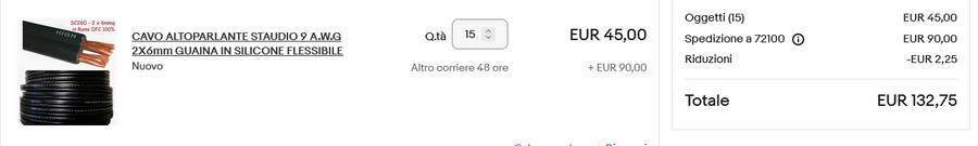

Se il tuo obiettivo è risparmiare, puoi usare il cavo nel link. Ha dielettrico in silicone, che è sicuramente meglio del PVC, che oltre ad essere piezoelettrico,  rilascia cloro, che col tempo, rovina il cavo all'interno. Il più ha anche una velocità di propagazione più alta.
https://www.ebay.it/itm/114523975008?hash=item1aaa292d60:g:44EAAOSwCFFfs51d&amdata=enc%3AAQAHAAAA4J8A%2BSLhxu6JGua3nXXQZcMzCGQ2%2B6VIn4xEusA5k6kwJ7xF3I0XudtUvcMSc5q6R8JlbbKMrS0%2B28ViE%2BaW0hS9US%2F6WVMcLXswFeLabn%2F8C%2FRUc%2FSj9Is6MsBYpSt4GZujAW0uzgOT2AeZxT1urZe%2FUs4MrcxkQXC2qq%2F7qulJcI%2BKkewVYHxncShqDRo3OvH4VvxNSVyUnICtPnhyz1O7ZH2Z%2FaOqpZnB6C87B9l1JQzbJNA0EwCvTjdjqiBYbVt3j1FTh%2BxxlldnVI8r6QGi0Y9quLA%2BzW8NX%2BuOBE3k|tkp%3ABFBMhI-QlO5g
https://melius.club/topic/10378-sommer-cable-sc-meridian-sp260-esperienze/#findComment-593406
Attenzione, il venditore nelle informazioni sul costo della spedizione specifica che per ogni metro in più bisogna aggiungere 6€. Praticamente il cavo, compreso di spese di spedizione, costa 9€ a metro, sempre che il venditore non abbia commesso un errore.

Hai ragione, mette le spese uguali all'importo.
a me addirittura il doppio 😆
credo sia un errore di ebay, perchè calcola 10 metri come dieci oggetti aggiuntivi. Lo fa anche col cavo da 2€ al metro (cioè, aggiunge sempre 6€ al metro.
