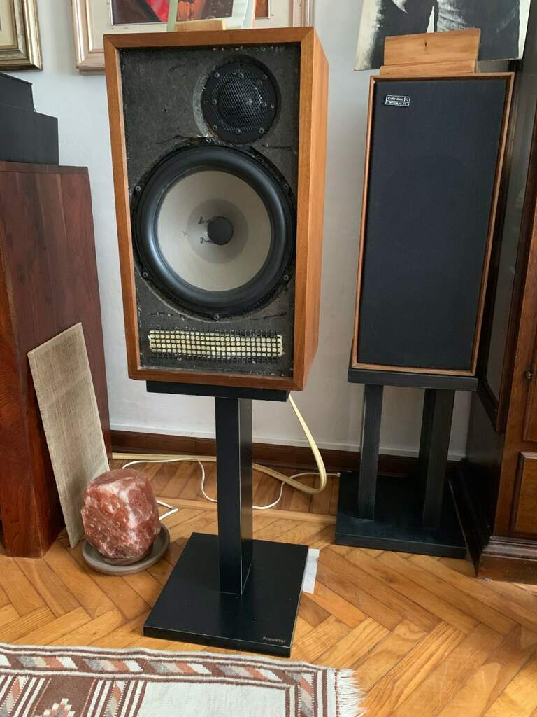

Severus69 Inviato 28 Giugno 2023 Autore Condividi Inviato 28 Giugno 2023 @max56 La butto lì da non tecnico. Innanzitutto il woofer di buona qualità con magnete in alnico è connesso direttamente all'amplificatore senza crossover, il tweeter di grosse dimensioni è tagliato con un solo condensatore e le sue generose dimensioni gli permettono di dare un buon contributo alla sostanza del medio alto. Di contro l'estensione in alto non è eccelsa, ma più che sufficiente per ottimi ascolti. Uniamo la facilità di pilotaggio, la buona tenuta in potenza. Et voilà... Non so se anche il particolare caricamento dei bassi contribuisca. 1 Link al commento https://melius.club/topic/10386-dynaco-a25/page/6/#findComment-881793 Condividi su altri siti Altre opzioni di condivisione...

max56 Inviato 28 Giugno 2023 Condividi Inviato 28 Giugno 2023 3 ore fa, Westender ha scritto: un gran bel tweeter della Seas e il disegno con caricamento in reflex aperiodico. del tweeter ne avevo sentito parlare , il caricamento in reflex aperiodico ...non l avevo mai sentito : cos'è o come funziona ? ( una via di mezzo tra il bass reflex e la sospensione pneumatica? ) Link al commento https://melius.club/topic/10386-dynaco-a25/page/6/#findComment-881960 Condividi su altri siti Altre opzioni di condivisione...
Severus69 Inviato 28 Giugno 2023 Autore Condividi Inviato 28 Giugno 2023 48 minuti fa, max56 ha scritto: una via di mezzo tra il bass reflex e la sospensione pneumatica? Detta grossolanamente si. C'è un apertura chiusa da un panno che frena l'aria che la attraversa. Link al commento https://melius.club/topic/10386-dynaco-a25/page/6/#findComment-882036 Condividi su altri siti Altre opzioni di condivisione...
