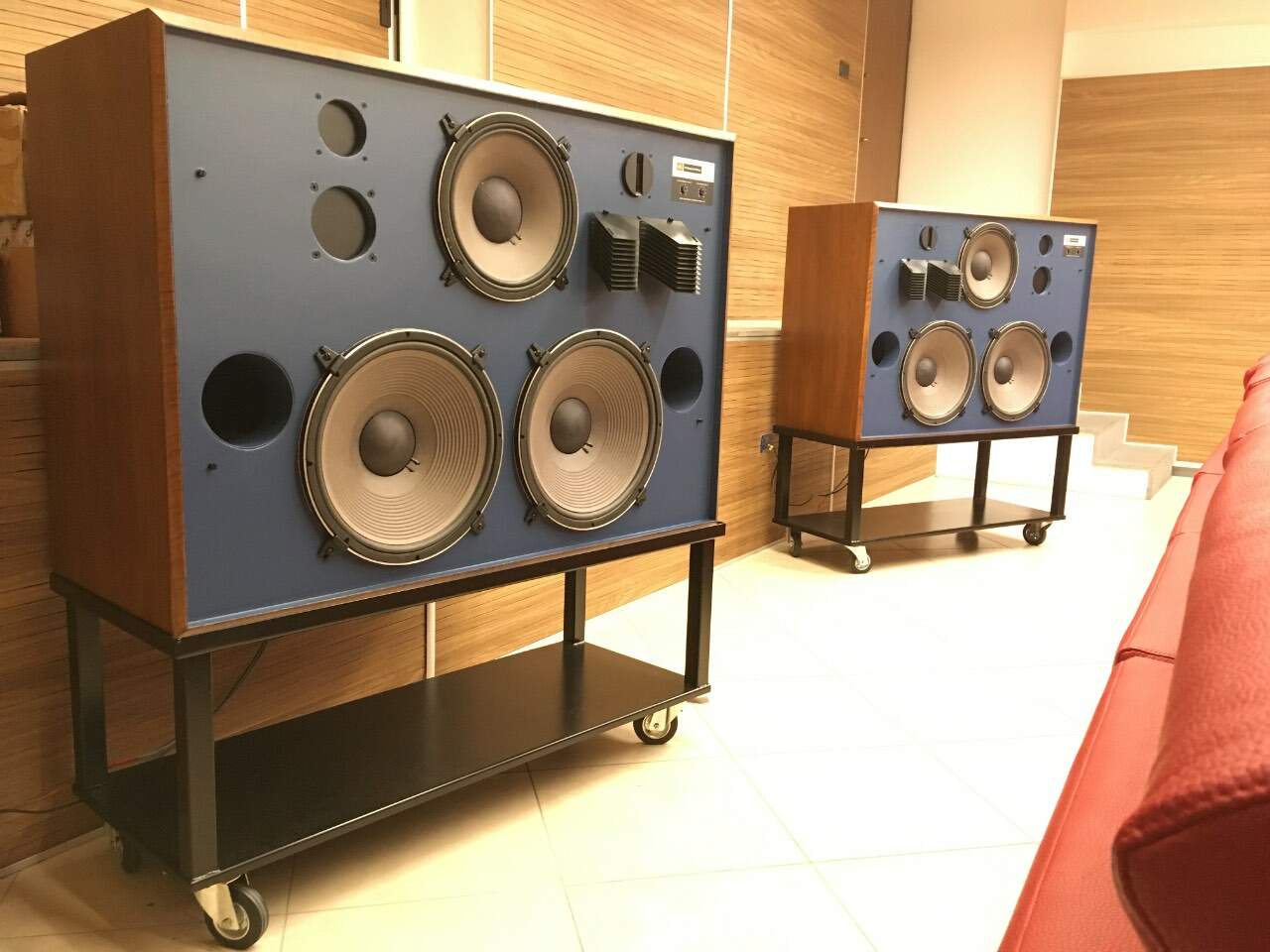

@eduardo in effetti negli studi spesso erano montate a parete in alto
Si,  essendo alte 89 cm, e'  opportuno alzarle un po'  per portare i tweeter  ad altezza oreccchio.
Feci  la stessa cosa quando ebbi  (in prestito per sei mesi)  le Tannoy DMT 215.
Come già detto le JBL 4350 sono nate per essere appese in alto o messe a filo parente con vie alte almeno a livello orecchio negli studi di registrazione.
Stessa regola vale in ambiente domestico, alzate almeno 50 cm da terra.
Per fare esprimere un po' di immagine a questi vecchi  cassoni bisognerebbe  tirare fuori il mid woofer, il medio e il tweeter e metterli in cima alla cassa in verticale in una struttura per allineare anche i centri di emissione e fare un filtro ad hoc...
Forse dopo potrebbero  suonare.
Anzi il midwoofer si può lasciare dov'è e sopra di lui esternamente una struttura con la tromba e il tweeter..
Uno che le ha potrebbe addirittura provare senza grossi problemi anche senza modifiche al filtro.

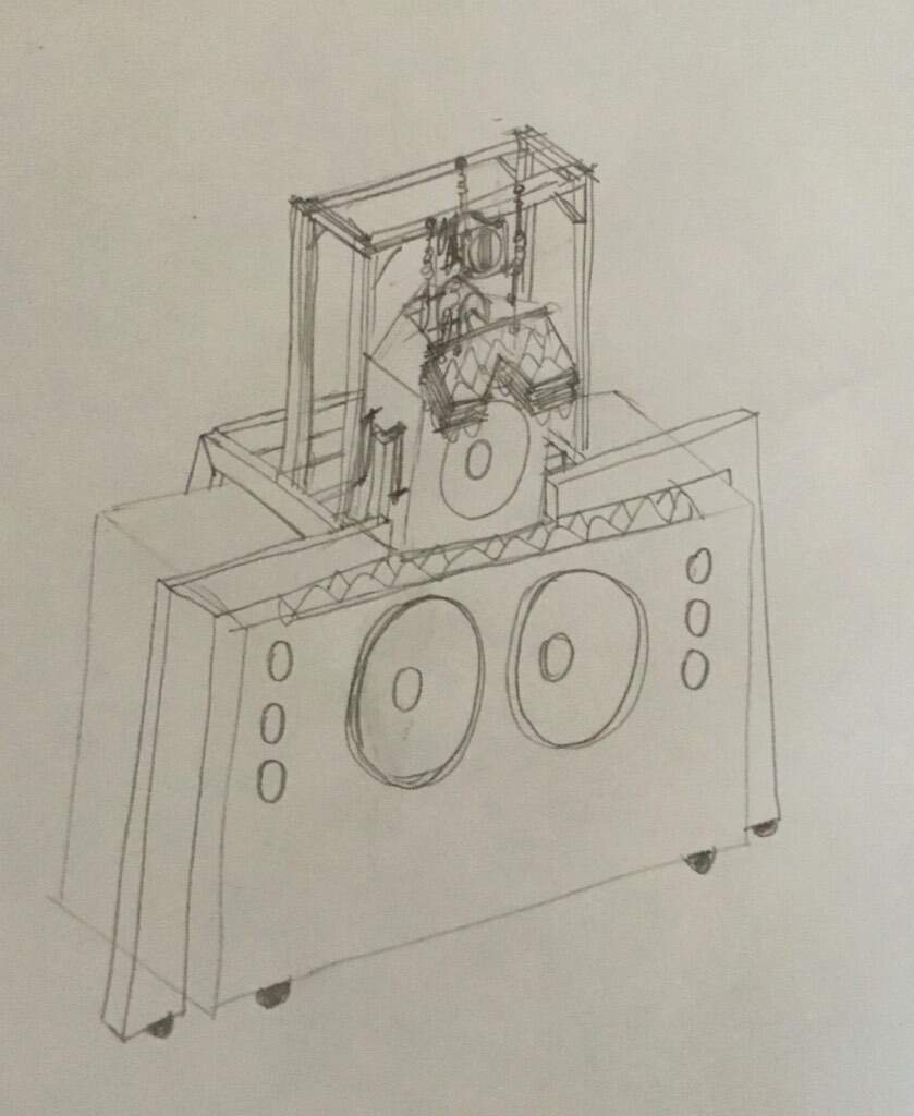

Un conoscente americano mi ha detto che le sta rifacendo più o meno come dici tu.
1)Cassa del basso upside down orizzontale (quindi reflex e woofer in alto e non in basso) poggiata sul pavimento tramite piedoni disaccoppianti.
2)Cassa del mediobasso esterna, allineata alla bobina dei bassi, pentagonale come le vecchie Tannoy per diminuire le riflessioni interne e sospesa tramite elastomeri disaccoppiata da un traliccio esterno indipendente dalla cassa del basso (poggerà in terra separatamente).
3)Medio alto con lente esterna e tweeter a loro volta disaccoppiati singolarmente con molle od elastomeri su ulteriori attacchi del traliccio. Allineati fisicamente alla bobina del medio bssso.
4)Bugnato sulle “sporgenze” derivanti dall’allineamento fisico delle bobine delle 4 vie onde diminuire riflessioni e diffrazioni.
Ecco magari è un po' esagerato ...
A sto punto meglio ripensare tutto  con altoparlanti dei bassi migliori anche medio bassi e tenere solo il driver con una altra tromba e forse il tweeter.
Insomma una cosa tutta nuova  cercando anche di non esagerare con le volumetrie.
