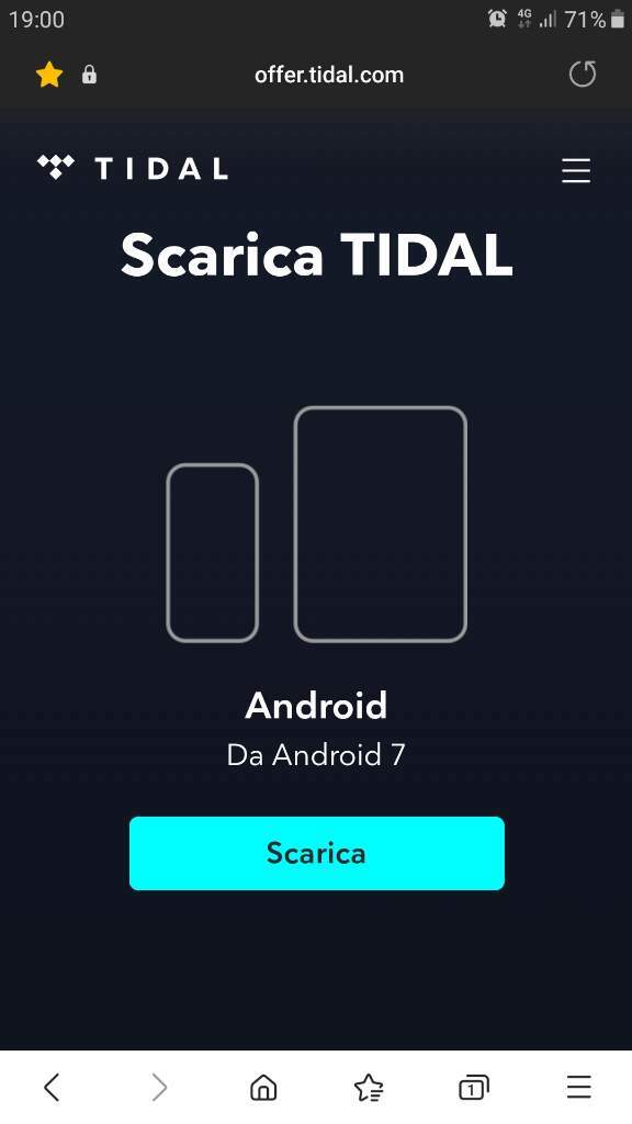

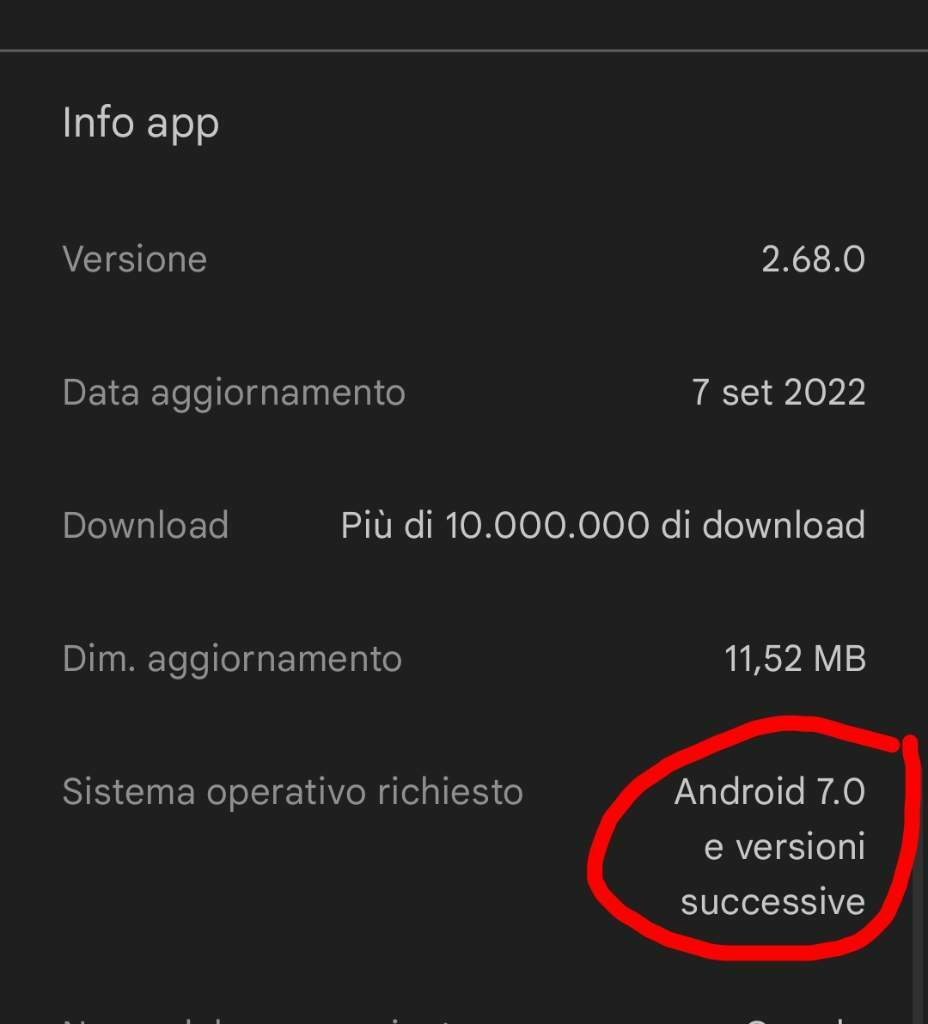

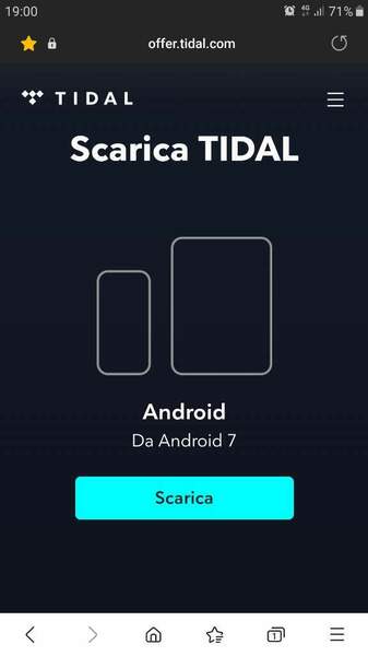

rock56 Inviato 30 Settembre 2022 Condividi Inviato 30 Settembre 2022 Io ho installato di nuovo, quindi dovrebbe essere comprensiva degli aggiornamenti, oppure no? 19 ore fa, Summerandsun ha scritto: Ho visto adesso che l'app Tidal per Android ha un aggiornamento disponibile. Dove la vedi? Ho notato che il sw Tidal è per Android 7 mentre io ho Android 9 : che sia questo il problema? Link al commento https://melius.club/topic/10404-tidal-connect-risoluzione-problema-connessione/#findComment-599197 Condividi su altri siti Altre opzioni di condivisione...
Summerandsun Inviato 30 Settembre 2022 Autore Condividi Inviato 30 Settembre 2022 @rock56 non l'ho ancora installata, ma vedo da play store che va bene da Android 7 in poi, quindi nessun problema. Dice che serve a correggere bug vari ... Se ne saranno accorti... Comunque ho notato che è variata completamente l'app su Android auto. Adesso un altro pianeta (anche se con limitazioni dovute probabilmente alla sicurezza durante la guida). Finalmente è più simile all'app per smartphone, che è valida 1 Link al commento https://melius.club/topic/10404-tidal-connect-risoluzione-problema-connessione/#findComment-599323 Condividi su altri siti Altre opzioni di condivisione...
rock56 Inviato 30 Settembre 2022 Condividi Inviato 30 Settembre 2022 Visto ora, è la versione che ho installato giovedì: vediamo se funziona... Grazie!🙏 Link al commento https://melius.club/topic/10404-tidal-connect-risoluzione-problema-connessione/#findComment-599407 Condividi su altri siti Altre opzioni di condivisione...
Ferruccio Inviato 1 Ottobre 2022 Condividi Inviato 1 Ottobre 2022 Ho scritto a Tidal Support. Mi hanno consigliato di installare l'ultima versione 2.68 appena disponibile la realise. Fatto tutto. Ora è decisamente stabile. 1 Link al commento https://melius.club/topic/10404-tidal-connect-risoluzione-problema-connessione/#findComment-599950 Condividi su altri siti Altre opzioni di condivisione...

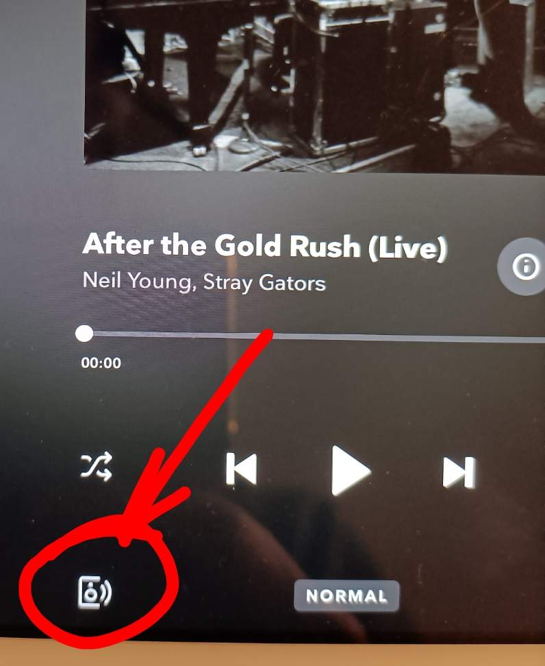

MiaN Inviato 2 Novembre 2022 Condividi Inviato 2 Novembre 2022 Buonasera ragazzi avrei bisogno di supporto per TIDAL vediamo se qualcuno riesce ad aiutarmi…ho installato da qualche giorno l’app su iPhone e non vedo la funzione connect! stesso problema su pc… leggendo il 3.ed ho provato a disinstallare l’app ma non ho risolto niente. Che voi sappiate hanno rimosso questa funzione? Altra cosa strana. Ho sottoscritto un abbonamento hi-fi per un solo account( per intenderci quello da 9.90 al mese)ma riesco a connettermi contemporaneamente su 4 dispositivi e ad ascoltare brani diversi su ognuno dei dispositivi! Qualche bug? grazie e buona serata Link al commento https://melius.club/topic/10404-tidal-connect-risoluzione-problema-connessione/#findComment-632884 Condividi su altri siti Altre opzioni di condivisione...
