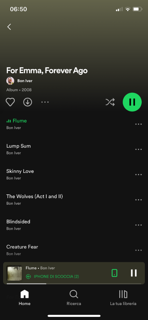

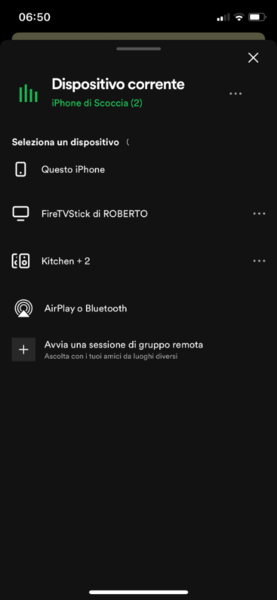

MiaN Inviato 4 Novembre 2022 Condividi Inviato 4 Novembre 2022 @stefano_mbp 8 ore fa, stefano_mbp ha scritto: altro iPhone non è un device abilitato a ricevere Connect, Ma in realtà riuscivo ad utilizzarla la funzione. ho anche con spotify e con questo nessun problema. ho un iPhone in disuso e lo uso collegato al dac come streamer. l’atro iphone lo uso tramite la funzione connect per gestire l’app. Link al commento https://melius.club/topic/10404-tidal-connect-risoluzione-problema-connessione/page/2/#findComment-634156 Condividi su altri siti Altre opzioni di condivisione...
Nacchero Inviato 4 Novembre 2022 Condividi Inviato 4 Novembre 2022 @MiaN ti confermo che con Spotify funziona anche in questo modo. Con Tidal però non lo so perché non lo utilizzo al momento. Link al commento https://melius.club/topic/10404-tidal-connect-risoluzione-problema-connessione/page/2/#findComment-634201 Condividi su altri siti Altre opzioni di condivisione...
