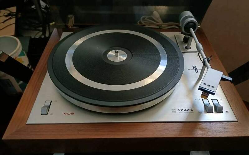

Alcune cose: se va un solo canale dovrebbe essere  la testina, bisogna dunque cambiarla e ci vanno almeno 50 euro, ammesso che si possa farlo, come nota @madero
Lo shell non permette alcuna regolazione quindi o ti  va di c...o che la testina nuova rispetta la geometria ottimale di tracciamento o il braccio non lavorerà come dovrebbe
Controlla con la app dello smartphone che giri giusto.
Eppoi è molto molto datato..

Il 408 non è altro che un 308 con cornice più larga, di modo che si possa usare tenendo il coperchio abbassato, com'era di moda ai suoi tempi (sbagliando). In ogni caso, sul 408 il disco non sporge dal profilo della macchina.
Riguardo alla dimatura, bisogna controllare la slitta, che si può estrarre tirandola in avanti.
Se possiede le sedi delle viti a esagono regolare, bisogna accontentarsi, ma molto probabilmente il 408 ha già le sedi modificate a esagono allungato, per cui si può fare una dimatura regolare.
120 euro è il suo prezzo, viste le condizioni estetiche. A 50 è regalato, naturalmente nell'ottica del bell'oggetto vintage che può ancora fare il suo lavoro, senza pensare di avere in casa chissà quale mostro sacro.

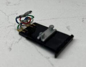

In quell'epoca (il GA408 dovrebbe risalire al 1973-74) la Philips produceva due tipi di slitte portatestina:
un tipo era dedicato al montaggio delle sole testine "Super M" (la GP400 per intenderci), che venivano fissate ad incastro e non permettevano alcuna regolazione
 l'altro tipo, universale,  permette il montaggio di qualunque testina e di effettuare le opportune regolazioni, mediante una dima in plastica trasparente.
Il GA202, che ebbi da mio fratello (acquistato nel 1972) era fornito con la slitta universale; un GA308, che acquistai a un mercatino dell'usato una quindicina di anni fa (ha la GP400), invece, era dotato di slitta dedicata alle "Super M" così come un GA209, che ho acquistato usato alcuni mesi fa (monta di serie la GP412).
Pertanto, a priori non mi pronuncerei con sicurezza ma andrei a controllare.
Nel caso, le slitte universali si trovano usate sulla "baia" a prezzi e condizioni di uso molto variabili.

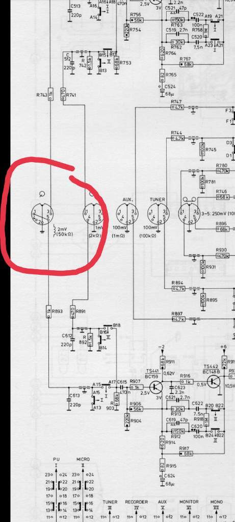

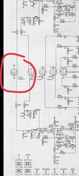

Se non erro dovrebbe avere una presa pentapolare per l'uscita, sul mio ampli 521 i collegamenti del giradischi sono un po' diversi dallo standard, il segnale dei canali sono sul pin 3 e 5, se è così anche il connettore del gira e lui l'ha provato su un'altro ampli con un adattatore din/rca allora un canale non và sicuro.

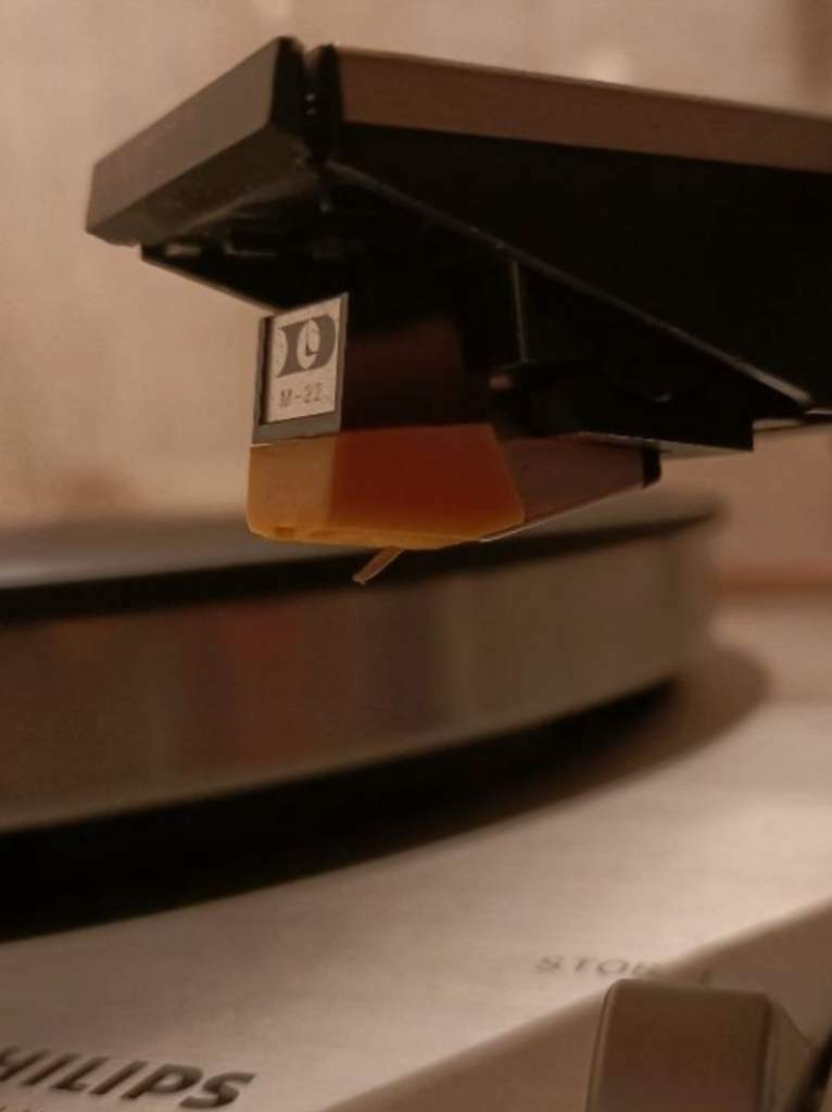

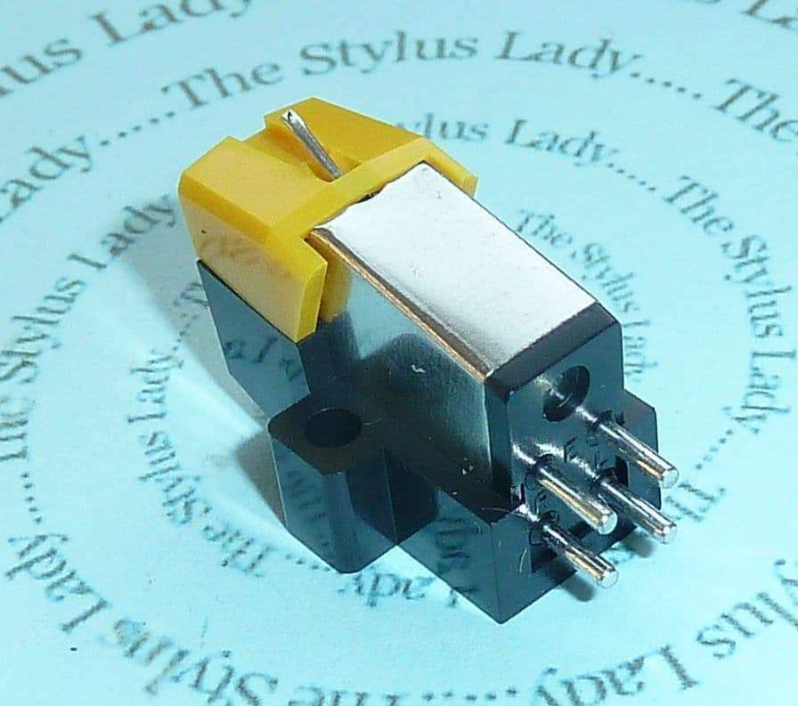

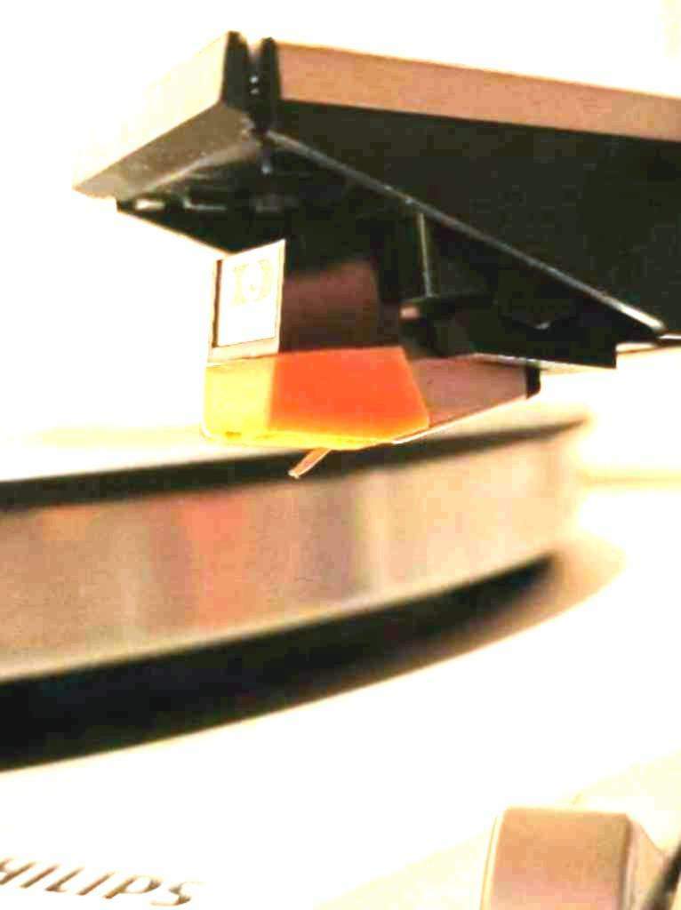

 Grazie a tutti delle utili informazioni. Si capisce da questa foto se il portatestina è del tipo universale? A ma sembra di sì, è montata una testina Darling
Scusa se ti do una risposta "amletica".
Per logica, essendo la testina montata diversa dalle "Super M", la slitta dovrebbe essere universale, ma la foto, che hai postato, "passata" al fotoritocco, sembrerebbe mostrare che la slitta è, invece, quella dedicata alle Super M.Screenshot_2022-10-01-08-02-39-46_2494e1dae15809f9a85f2268729b4d6e.jpg.545c157cffaaa0eb555fd981dd72f549.thumb.jpg.4cd040dfd3cfa170e51ca2264773fa7f.jpg1375996870_download(2).jpg.ce12a67311b4fb04fda220be5ec919a7.jpg354920039_download(1).jpg.9175f345dee86c5447ee35f2b1dbc211.jpga-quality-moving-magnet-turntable-cartridge-and-stylus-1091-p.thumb.jpg.bb309c5269155bb24cf7d1d969967949.jpg
