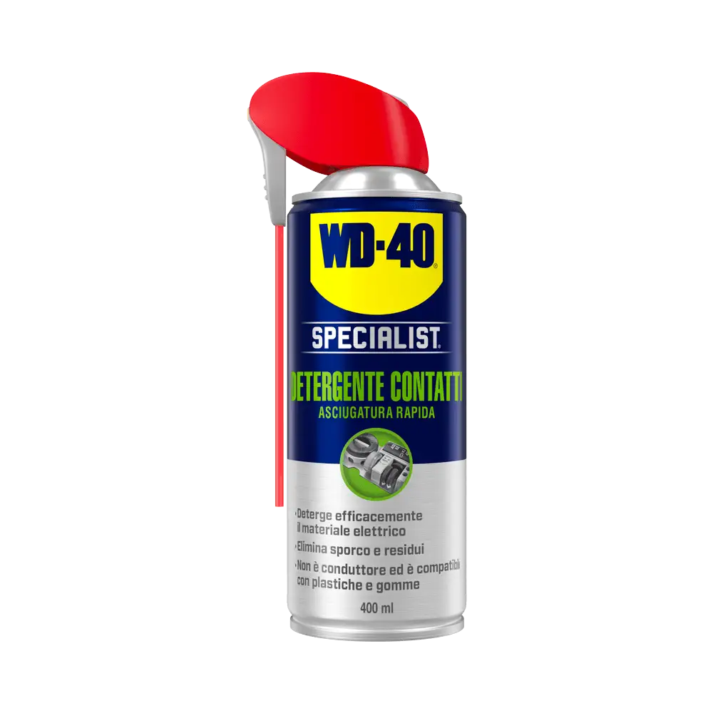

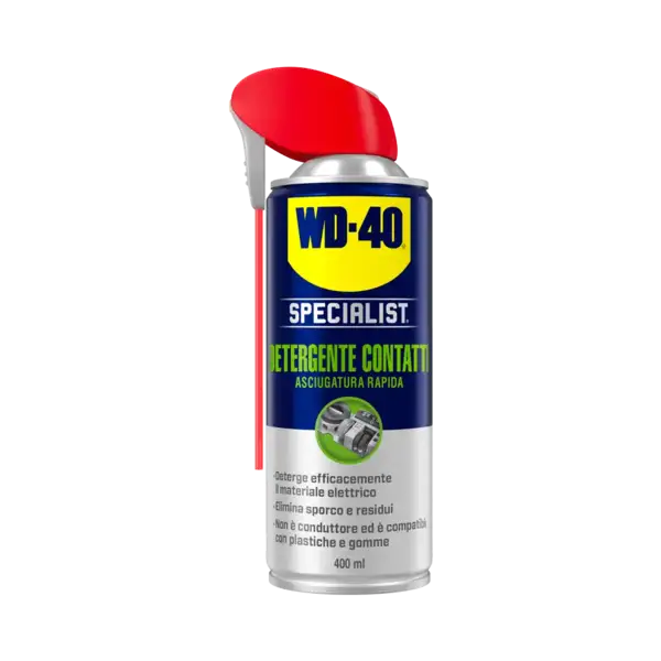

azn131 Inviato 30 Settembre 2022 Condividi Inviato 30 Settembre 2022 Buongiorno a tutti volevo esporvi un problema o comunque problemi che il mio integrato sta avendo. Ieri nell'ascoltare un LP ho notato che il canale destro gracchiava, andava e veniva. Al che ho spento l'amplificatore e ho fatto tutte le dovute prove: inverti i poli, cambia cavi, controlla la testina, usa l'AUX ma niente. Il canale sinistro invece andava bene. I due diffusori sono collegati alle uscite fila A mentre la fila B è vuota: quindi ho collegato un diffusore ad uno degli ingressi della A e uno alla fila B e stranamente il funzionavano, però se collegavo tutto sulla fila destra non fungeva nulla. Mi sono insospettito e ho pensato che il transistor che si occupa del canale destro mi stesse per salutare definitivamente oppure era solo una questione di ossidazione dei contatti. Armato di WD-40, pennellino morbido, cotton fioc e panno in microfibra ho pulito tutto l'amplificatore, ho spruzzato del disossidante sulla scheda che gestisce le uscite dei diffusori, ho pulito le saldature disossidandole (sebbene lo stagno fosse riflettente, lucido) e stessa cosa ho fatto con gli input RCA. Ho collegato nuovamente il diffusore all'uscita di destra e ho tenuto l'ampli acceso per un'oretta con musica tramite cavo AUX e tutto andava bene, nessun rumore, nessun gracchio. Idem con l'ingresso PHONO. Stamattina vado per provare nuovamente l'ampli - con i diffusori collegati alla fila A - e il canale sinistro gracchia, non esce immediatamente il suono ma appena ruoto di più la manopola del volume esce ma non pulitissimo mentre il diffusore di destra funziona perfettamente. Che cosa può essere? Saldature andate via per il troppo calore? Preciso che questo è un bestione da 21kg e che i transistor usati da Sony erogano parecchio calore come mi è stato detto dal buon @lufranz che conosce benissimo questa serie ES della Sony. Può essere che i transistor dello stadio finale mi stiano per lasciare oppure qualche resistore? Forse va regolata la corrente di BIAS? Semplice ossidazione dei contatti? Ho pensato anche ai relè di scambio, magari c'è qualche problema con quelli, non saprei... Spero qualcuno possa aiutarmi a capirci meglio... buona giornata!! 🙂 Link al commento https://melius.club/topic/10483-amplificatore-sony-ta-f730es-che-fa-le-bizze/ Condividi su altri siti Altre opzioni di condivisione...

corrado Inviato 30 Settembre 2022 Condividi Inviato 30 Settembre 2022 Sui circuiti elettronici usate esclusivamente alcol isopropilico o pulisci contatti secco, lasciate perdere il wd40 che è fatto per fare altro a meno che non sia il prodotto specifico per contatti elettrici. 1 Link al commento https://melius.club/topic/10483-amplificatore-sony-ta-f730es-che-fa-le-bizze/#findComment-598603 Condividi su altri siti Altre opzioni di condivisione...

azn131 Inviato 30 Settembre 2022 Autore Condividi Inviato 30 Settembre 2022 49 minuti fa, corrado ha scritto: Sui circuiti elettronici usate esclusivamente alcol isopropilico o pulisci contatti secco, lasciate perdere il wd40 che è fatto per fare altro a meno che non sia il prodotto specifico per contatti elettrici. avevo letto da qualche parte che c'è chi usa anche l'alcol denaturato rosa con un cotton fioc, non so però se sia vero o meno Link al commento https://melius.club/topic/10483-amplificatore-sony-ta-f730es-che-fa-le-bizze/#findComment-598673 Condividi su altri siti Altre opzioni di condivisione...
