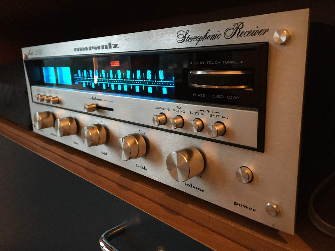

Membro_0026 Inviato 6 Ottobre 2022 Condividi Inviato 6 Ottobre 2022 Ho un 2252 e ti confermo che sostituire i led (se non erro 5+2) della scala parlante e dei vu meter, è una cosa di una semplicità estrema. Ho montato i led tono caldo, ci vorranno al massimo 15 minuti. Io ho sostituito anche la luce della scala in movimento dove si richiede l'uso del saldatore. Link al commento https://melius.club/topic/10543-marantz-2270-sostituzione-lampadine-cerco-originali-o-led/#findComment-604230 Condividi su altri siti Altre opzioni di condivisione...
Membro_0026 Inviato 6 Ottobre 2022 Condividi Inviato 6 Ottobre 2022 Link al commento https://melius.club/topic/10543-marantz-2270-sostituzione-lampadine-cerco-originali-o-led/#findComment-604233 Condividi su altri siti Altre opzioni di condivisione...
goldrake744 Inviato 7 Ottobre 2022 Autore Condividi Inviato 7 Ottobre 2022 @Giorgio.I...hai fatto un bel lavoro! Curiosità: le lampade originali sono da 8 volt alternata, per i LED hai dovuto mettere un convertitore corrente alternata corrente continua? Link al commento https://melius.club/topic/10543-marantz-2270-sostituzione-lampadine-cerco-originali-o-led/#findComment-604977 Condividi su altri siti Altre opzioni di condivisione...

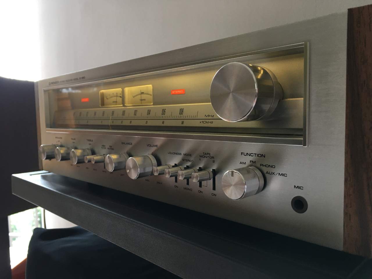

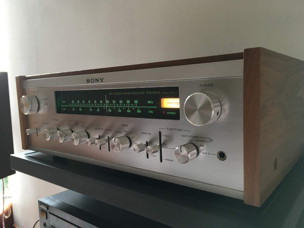

Membro_0026 Inviato 7 Ottobre 2022 Condividi Inviato 7 Ottobre 2022 no, togli le vecchie e metti le nuove, quanto lo aprirai ti renderai conto della semplicità. L'ho fatto anche su Pioneer Sx 650 (sempre bianco caldo) dove è più complicato perchè la lampada è diversa ed è necessario il saldatore e Sony STR 6055 dove si montano per tradizione verdi. Ti allego un paio di foto, questi receiver mi piacciono davvero tanto e li alterno ogni 6 mesi. Link al commento https://melius.club/topic/10543-marantz-2270-sostituzione-lampadine-cerco-originali-o-led/#findComment-604995 Condividi su altri siti Altre opzioni di condivisione...

Membro_0026 Inviato 10 Ottobre 2022 Condividi Inviato 10 Ottobre 2022 Ciao, a livello audio Pioneer è superiore, secondo me, anche a Marantz. Il Sony è molto bello con il suo cabinet in vero legno, ma come audio non è paragonabile agli altri due, però consideriamo che le pretese su questi oggetti non sono elevate. Sono collegate alle Cabasse Dinghy 222 che sono perfette come matrimonio. All'epoca i receiver top erano Marantz, Pioneer e Sansui. www.classicreceivers.com qui ti puoi divertire... Un sx650 lo puoi trovare a prezzi interessanti, poi si può salire con il 750/850/ e via... Link al commento https://melius.club/topic/10543-marantz-2270-sostituzione-lampadine-cerco-originali-o-led/#findComment-607663 Condividi su altri siti Altre opzioni di condivisione...
