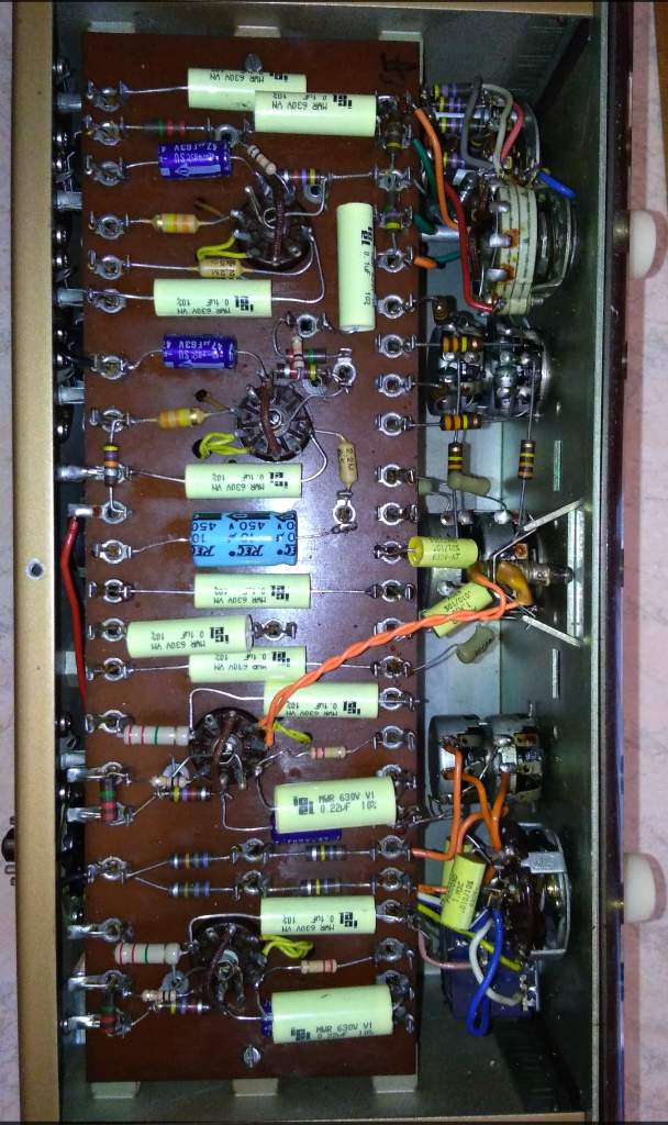

Severus69 Inviato 7 Ottobre 2022 Condividi Inviato 7 Ottobre 2022 @sonny Non mi trovo in accordo sulla valutazione del Varislope o del Point One. Se restaurati come si deve con sorgenti ad alto livello i pre Leak sono eccellenti in abbinata ai loro finali. Ho fatto io e altri amici numerose prove con pre di varie marche anche top, ma alla fine siamo tornati ai pre Leak. Grande sinergia, naturalezza, dettaglio... Altro discorso con il giradischi, qui un buon pre phono fa la differenza. Questo è l'interno del mio Point One Stereo restaurato da P.P. Ferrari, suona che è una meraviglia! Saluti Link al commento https://melius.club/topic/10599-leak-stereo-20-vs-quad-ii/#findComment-605082 Condividi su altri siti Altre opzioni di condivisione...
sonny Inviato 7 Ottobre 2022 Condividi Inviato 7 Ottobre 2022 @Severus69 Anche il mio acquistato dal buon Pier Paolo. Che abbiano ottima sinergia è al di fuori di ogni dubbio. Quello che sostengo è che lo stereo 20 , in abbinata con un pre di livello, non abbia nulla da invidiare, a dispetto dei 60 anni, con soluzioni attuali ben più costose. Luigi. 1 Link al commento https://melius.club/topic/10599-leak-stereo-20-vs-quad-ii/#findComment-605297 Condividi su altri siti Altre opzioni di condivisione...
