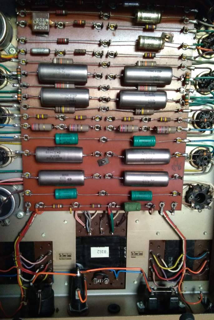

Brando88 Inviato 19 Ottobre 2022 Condividi Inviato 19 Ottobre 2022 @alexis Alessandro non è solo una questione di più informazioni... Se vuoi ascoltare le kt66 devi andare di 12.1: non c'è confronto tra 12.1 con i quad II in ogni parametro. Confrontare le el84 dello stereo 20 con le kt66 dei quad è un confronto poco sensato. E' proprio la el84 ad essere più brillantina rispetto alla kt66. Lo stereo 20 potrebbe essere confrontato ad esempio con l'audio innovations 400 e qui si aprirebbe un mondo a favore dello stereo 20... Poi ripeto se molti si ostinano ad usare pre non leak i finali saranno sempre troppo esuberanti in gamma medioalta. Poi ci tengo a sottolineare se prendi roba vintage la devi mettere in condizione di suonare bene con condensatori e resistenze adeguate per non parlare poi delle valvole... @Severus69 Lo stereo 20 con i poliestere non suona se ci metti dei carta e olio adeguati suona molto bene ma il meglio sono i tcc originali che purtroppo sono introvabili. Ho avuto la fortuna di ascoltare uno stereo 20 restaurato al meglio con componenti originali e devo dire che è stato uno spettacolo. Con i miei tl10.1 purtroppo non ho avuto una esperienza positiva con il tecnico in questione e solo dopo l'intervento di un mio amico esperto in leak hanno espresso la loro eccelsa musicalità. 1 Link al commento https://melius.club/topic/10599-leak-stereo-20-vs-quad-ii/page/2/#findComment-616934 Condividi su altri siti Altre opzioni di condivisione...
alexis Inviato 19 Ottobre 2022 Condividi Inviato 19 Ottobre 2022 @Brando88 pensa che il mio leak 20 in pratica è un quasi nos, con ancora il cartellino del prezzo, ma alla prima occasione lo mando da PP Ferrari 🙂 a fargli la cura 🙂 Link al commento https://melius.club/topic/10599-leak-stereo-20-vs-quad-ii/page/2/#findComment-616951 Condividi su altri siti Altre opzioni di condivisione...
