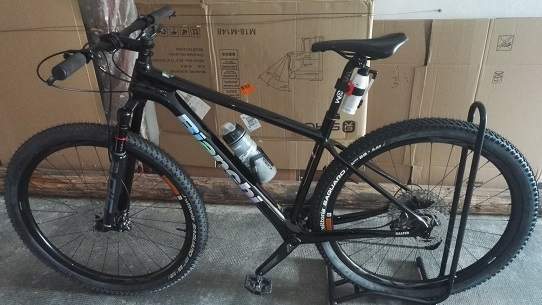

E' passato qualche mese, mio figlio ha deciso di non prendere la Cube, ma si è fatto assemblare dal nostro ciclista:
•                    telaio Bianchi Methanol CV 29"
•                    forcella ammortizzata RockShox SID SL Ultimate, Tapered, 15x110mm, 100mm, OneLock
•                    cerchi Giant XCR2 (tubeless)
•                    freni Shimano XT BR-M8100, Hydr. Disc Brake (180/160)
•                    cambio Shimano XT RD-M8100-SGS, ShadowPlus, 12-Speed
•                    comandi cambio Shimano SLX SL-M7100-I, Direct Attach
•                    movimento centrale Shimano BB-MT500PA, 92mm Pressfit
•                    guarnitura Shimano Deore FC-M6100-1, Boost, 32T
•                    pacco pignoni Shimano Deore CS-M6100, 10-51T
•                    catena Shimano CN-M6100
Il telaio è usato in ottime condizioni e con garanzia scritta di un anno, il resto tutto nuovo.
Cosa ne pensi?

@qzndq3  Assolutamente perfetta, telaio xc gara (meglio imparare a guidare con una front che una full, più tecnica), forcella idem, e notevole il set di ruote in carbonio Giant (rapporto prezzo/qualità eccellente), e il "gruppo" assemblato coi pezzi di più alto gamma solo dove conta - è evidente la preparazione di chi ve l'ha consigliata, assemblata ... fa i complimenti a tuo figlio !
Riki
ps: quando il ragazzo incomincia a prenderci la mano, si possono sicuramente togliere gli "spessori" tra attacco manubrio e serie sterzo, in maniera da raggiungere un "dislivello sella-manubrio" più corretto e corsaiolo (gli spessori all'inizio li mettete sopra l'attacco, poi quando avrà trovato il suo assetto ideale va fatto tagliare il cannotto della forcella)
