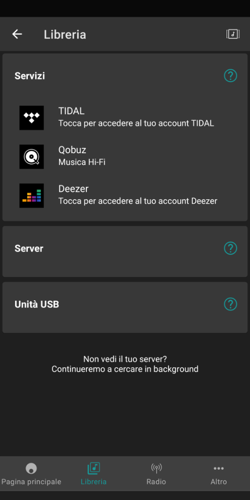

Nacchero Inviato 7 Ottobre 2022 Condividi Inviato 7 Ottobre 2022 6 ore fa, stefano_mbp ha scritto: Nel senso che l’accesso ai servizi viene gestito da Bubbleupnpserver 6 ore fa, stefano_mbp ha scritto: Che possa, tramite questo trucco, magari usare Qobuz tramite l'app Streamagic Vedo che nella sezione libreria di Streamagic compare la voce "server", per questo mi chiedevo se passando da qui tramite BubbleUpnpServer potessi gestire Qobuz. In quanto ai files locali, avendone pochi, mi basta e avanza la chiavetta inserita nello streamer. Magari se ho tempo faccio 2 prove per capire se mi può essere utile. Non avevo dato importanza al fatto che si bloccasse la riproduzione perché mi sarà successo al massimo un paio di volte e, anzi, ero convinto che continuasse.. però, in effetti, se la chiudi per sbaglio poi imprechi... Link al commento https://melius.club/topic/10603-bubbleupnpserver-una-breve-guida/#findComment-604978 Condividi su altri siti Altre opzioni di condivisione...
stefano_mbp Inviato 7 Ottobre 2022 Autore Condividi Inviato 7 Ottobre 2022 19 minuti fa, Nacchero ha scritto: Vedo che nella sezione libreria di Streamagic compare la voce "server", Sta a indicare un eventuale mediaserver … non c’entra nulla con Bubbleupnpserver 1 Link al commento https://melius.club/topic/10603-bubbleupnpserver-una-breve-guida/#findComment-604979 Condividi su altri siti Altre opzioni di condivisione...

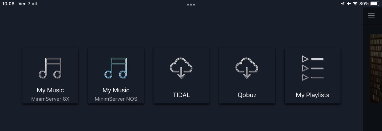

PippoAngel Inviato 7 Ottobre 2022 Condividi Inviato 7 Ottobre 2022 9 ore fa, stefano_mbp ha scritto: Nel senso che l’accesso ai servizi viene gestito da Bubbleupnpserver Sarò un "inganfito" ma non riesco a capire come / dove inserire le credenziali di Qobuz ... Altro problema che ho: sia Linn Kazoo che Lumin (ambedue su iPad) non mi vedono MinimServer !!! Cosa che invece fa perfettamente l'app Fidata (secondo me esteticamente è la migliore di tutte ... purtroppo non ha Qobuz) Edit: correggo !!! adesso ambedue vedono MinimServer, ci hanno messo un pò di tempo a trovarlo ... Link al commento https://melius.club/topic/10603-bubbleupnpserver-una-breve-guida/#findComment-605053 Condividi su altri siti Altre opzioni di condivisione...

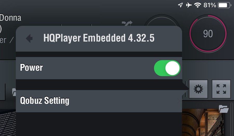

stefano_mbp Inviato 7 Ottobre 2022 Autore Condividi Inviato 7 Ottobre 2022 24 minuti fa, Pippo87 ha scritto: Sarò un "inganfito" ma non riesco a capire come / dove inserire le credenziali di Qobuz L’accesso è gestito da Bubbleupnpserver ma devi inserire le credenziali nella app (Lumïn o Kazoo o Linn) che le trasmette a Bubbleupnpserver. . In Lumïn seleziona Impostazioni (rotella dentata a destra) quindi subito sotto al renderer selezionato seleziona Opzioni e ti compare la scelta Qobuz settings . In Kazoo seleziona l’icona con le tre barre parallele a sinistra e ti compare la scherma dei server e dei servizi di streaming @Pippo87 quindi ora Bubbleupnpserver ti funziona … lo hai installato di nuovo? Link al commento https://melius.club/topic/10603-bubbleupnpserver-una-breve-guida/#findComment-605074 Condividi su altri siti Altre opzioni di condivisione...
PippoAngel Inviato 7 Ottobre 2022 Condividi Inviato 7 Ottobre 2022 @stefano_mbp reinstallato: per non farlo "fermare" dall'SO del Qnap devi andare in: App Center > Impostazioni > Generale e flaggare la voce: Consenti installazione di applicazioni senza firma digitale valida altrimenti ti lascia fare l'installazione (durante la quale ti segnala che la firma digitale non è valida) ma poi te lo chiude !! e ti dice di disinstallare ... Le voci per Tidal / Qobuz delle videate che mi hai trasmesso non ci sono !! Io vedo solo My Music (MinimServer) e My Playlist ... probabilmente perchè non ho apparecchiature Lumin / Linn ... per cui, alla fine, mi ritrovo il solo accesso a MinimServer ! a questo punto utilizzo Fidata che esteticamente è quella che preferisco !!! Comunque adesso ho acceso contemporaneamente su iPad le app Linn Kazoo / Lumin / Fidata e sullo smartphone BubbleUpnp, sta suonando la radio Mother Heart Klassik (in MinimServer con l'ultimo elenco radio internet che ti ho appena trasmesso e sta suonando in 24-96 !!!) e tutte le app riescono a controllare il flusso !!! sospendo con una e riattivo con l'altra ... non so se è l'effetto positivo della presenza di Bubbleupnpserver (perché non avevo mai provato l'attivazione contemporanea di più app ...). Se riuscissi ad attivare Qobuz in Fidata per me sarebbe il top !!!! perché graficamente la ritengo migliore di tutte le app di cui stiamo parlando ... e c'è sia in OS che android (ormai sono riuscito ad integrare le radio che ascolto regolarmente in MinimServer, grazie alla tua Guida, Supremo Maestro !!! 😀) e potrei vivere con questa sola app ... quand'è che Simon inserirà l'accesso a Qobuz in MinimServer ??? Link al commento https://melius.club/topic/10603-bubbleupnpserver-una-breve-guida/#findComment-605091 Condividi su altri siti Altre opzioni di condivisione...
