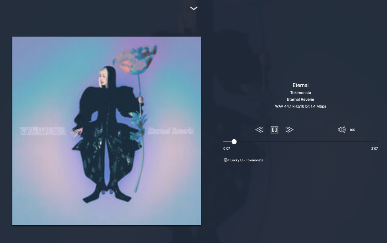

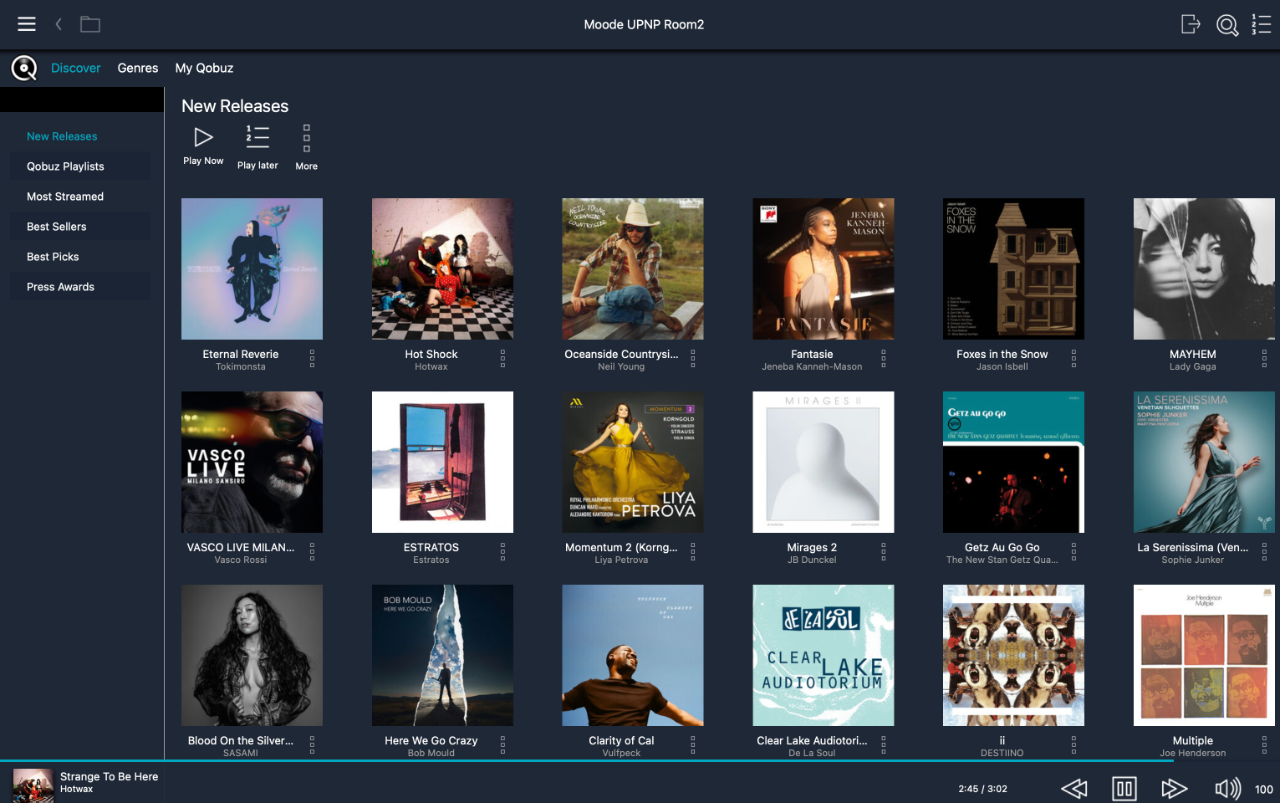

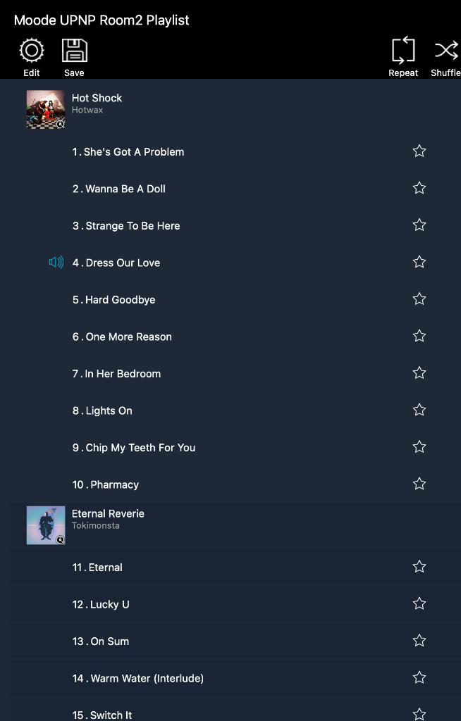

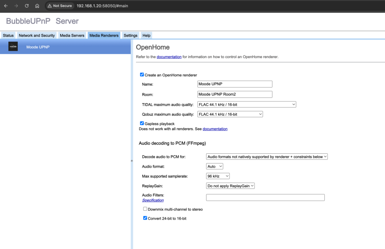

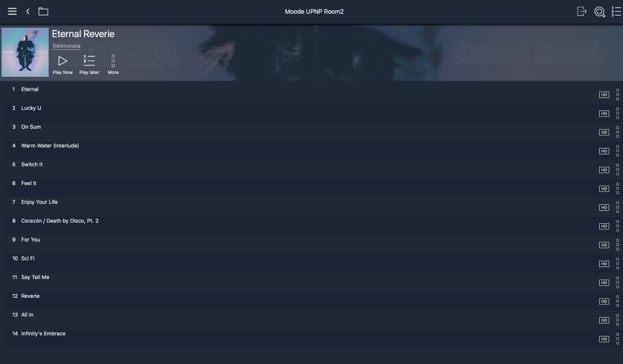

franz159 Inviato 9 Marzo 2025 Condividi Inviato 9 Marzo 2025 Buonasera a tutti, che voi, sappiate, si riesce ancora a fare lo streaming di Qobuz con BubbleUpnPServer? Chiedo perchè l'ho installato di nuovo su raspberry, usando Moode come renderer UPNP e Linn Kazoo come controller e: 1) mi loggo su Qobuz con le mie credenziali, tutto ok... Navigo e seleziono i brani e li aggiungo e li vedo nella playlist Ma quando li mando in esecuzione..,. Sembrano partire regolarmente, ma NON sento nulla! Link al commento https://melius.club/topic/10603-bubbleupnpserver-una-breve-guida/page/2/#findComment-1457236 Condividi su altri siti Altre opzioni di condivisione...
franz159 Inviato 9 Marzo 2025 Condividi Inviato 9 Marzo 2025 La configurazione di BubbleUpnPSrver mi sembra corretta.... Link al commento https://melius.club/topic/10603-bubbleupnpserver-una-breve-guida/page/2/#findComment-1457240 Condividi su altri siti Altre opzioni di condivisione...

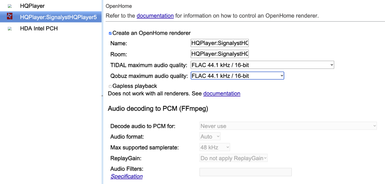

Andy Inviato 9 Marzo 2025 Condividi Inviato 9 Marzo 2025 Ciao 3 ore fa, franz159 ha scritto: si riesce ancora a fare lo streaming di Qobuz con BubbleUpnPServer? Si Riesco a farlo con BubbleunpnServer installato su macmini M4 Renderer HQplayer (su PC separato) Control point Lumin App sempre su macmini M4. Linn kazoo gira su macintel ma quando la usavo,negli ultimi tempi crashava spesso. Non conosco Moode BubbleUnpn è settato così Link al commento https://melius.club/topic/10603-bubbleupnpserver-una-breve-guida/page/2/#findComment-1457376 Condividi su altri siti Altre opzioni di condivisione...
franz159 Inviato 9 Marzo 2025 Condividi Inviato 9 Marzo 2025 Ho scoperto l'inghippo.... ho troppi rapsberry in giro sullarete... puntavo al servizio sbagliato! Link al commento https://melius.club/topic/10603-bubbleupnpserver-una-breve-guida/page/2/#findComment-1457475 Condividi su altri siti Altre opzioni di condivisione...
