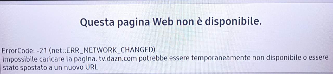

Dazn e Smart TV: quale può essere il problema?
Oggi ho avuto problemi anch’io che, confesso, non ne ho mai avuto dalla nascita di DAZN, può darsi il traffico eccessivo ma si è bloccato spesso l’Inter e faticava anche oggi, la Juventus con il Milan benissimo, non poteva bloccarsi quella! 😞

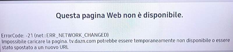

Appena visto la stessa cosa da un cliente,ha una tv Samsung recente, e la connette a daz tramite vodafone : daz non si apre, appare la scritta "not found"..ma, se faccio connettere la stessa tv all' hotspot generato dal mio telefono,daz si vede..fatta la prova al contrario : il mio telefono si connette al wifi di vodafone,ma non riceveva internet ..Ergo,penso che il problema dovrebbe essere causato da vodafone.
