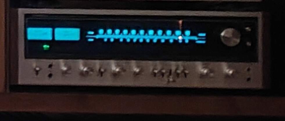

Cabrillo Inviato 27 Gennaio 2023 Condividi Inviato 27 Gennaio 2023 Eccomi, in questo esatto momento mi è arrivato in comodato d'uso gratuito questa magnifica macchina, la quale potrebbe anche entrare in scuderia .Fermo da parecchio. Ho collegato al volo un CD player ma non ne vuole sapere di suonare. O meglio, all'inizio ha suonato il canale dx, poco dopo quello sx, ma poi si è ammutolito. Ho provato ingresso Aux, tape, provato le tre uscite a/b/c dei diffusori, ma nulla. Link al commento https://melius.club/topic/10660-il-grande-thread-dei-receiver/page/11/#findComment-717733 Condividi su altri siti Altre opzioni di condivisione...
magoturi Inviato 27 Gennaio 2023 Condividi Inviato 27 Gennaio 2023 @Cabrillo da spento smanetta su tutti i potenziometri, pulsanti e selettori, se riparte armati di pazienza e pulisci tutto. SALVO Link al commento https://melius.club/topic/10660-il-grande-thread-dei-receiver/page/11/#findComment-717739 Condividi su altri siti Altre opzioni di condivisione...
Cabrillo Inviato 29 Gennaio 2023 Condividi Inviato 29 Gennaio 2023 Dopo un'accurata pulizia interna/esterna e una disossidata generale, il receiver è resuscitato come " l'araba fenice ", ed è entrato di diritto nella scuderia Cabrillo, insieme a due casse sempre del marchio nipponico. Pioneer SX 1010. 1 Link al commento https://melius.club/topic/10660-il-grande-thread-dei-receiver/page/11/#findComment-719303 Condividi su altri siti Altre opzioni di condivisione...
what Inviato 29 Gennaio 2023 Autore Condividi Inviato 29 Gennaio 2023 @Cabrillo Bellissimo complimenti ma quel DVD poggiato sopra,aiaiaiai. Link al commento https://melius.club/topic/10660-il-grande-thread-dei-receiver/page/11/#findComment-719370 Condividi su altri siti Altre opzioni di condivisione...
Cabrillo Inviato 29 Gennaio 2023 Condividi Inviato 29 Gennaio 2023 16 minuti fa, what ha scritto: ma quel DVD poggiato sopra,aiaiaiai. Ah ah ah, è un muletto, usato solo x provare. In settimana andrà dal mio tecnico di fiducia x una bella revisione totale. 17 minuti fa, what ha scritto: Bellissimo complimenti Effettivamente è molto bello, grazie. Link al commento https://melius.club/topic/10660-il-grande-thread-dei-receiver/page/11/#findComment-719393 Condividi su altri siti Altre opzioni di condivisione...
