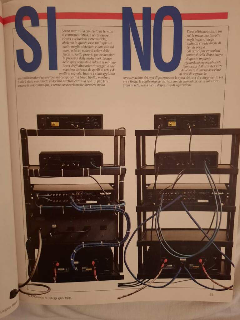

M.B. Inviato 11 Ottobre 2022 Condividi Inviato 11 Ottobre 2022 @GuidoR Molti anni fa, l'ing. Paolo Nuti e Fabrizio Montanucci condussero uno studio tecnico sull'argomento per la rivista Audioreview (numeri 138 e 139). Molto, molto interessante... Link al commento https://melius.club/topic/10670-ordine-tra-cavi-dietro-il-tavolino/#findComment-609131 Condividi su altri siti Altre opzioni di condivisione...

Tronio Inviato 11 Ottobre 2022 Condividi Inviato 11 Ottobre 2022 Sarebbe per me del tutto inutile e deleterio, data la frequenza con cui mi capita di avere in prova qualche componente, per tacer del fatto che ho quasi un doppio impianto e ogni tanto mi diverto a variare la combinazione delle connessioni: se i cavi fossero rigidamente fascettati come illustrato nell'articolo avrei solo un impedimento in più. Sono dubbioso, inoltre, sull'opportunità di far correre allineati tra loro dei cavi a causa delle possibili interazioni indesiderate che ne potrebbero scaturire... 1 Link al commento https://melius.club/topic/10670-ordine-tra-cavi-dietro-il-tavolino/#findComment-609219 Condividi su altri siti Altre opzioni di condivisione...
