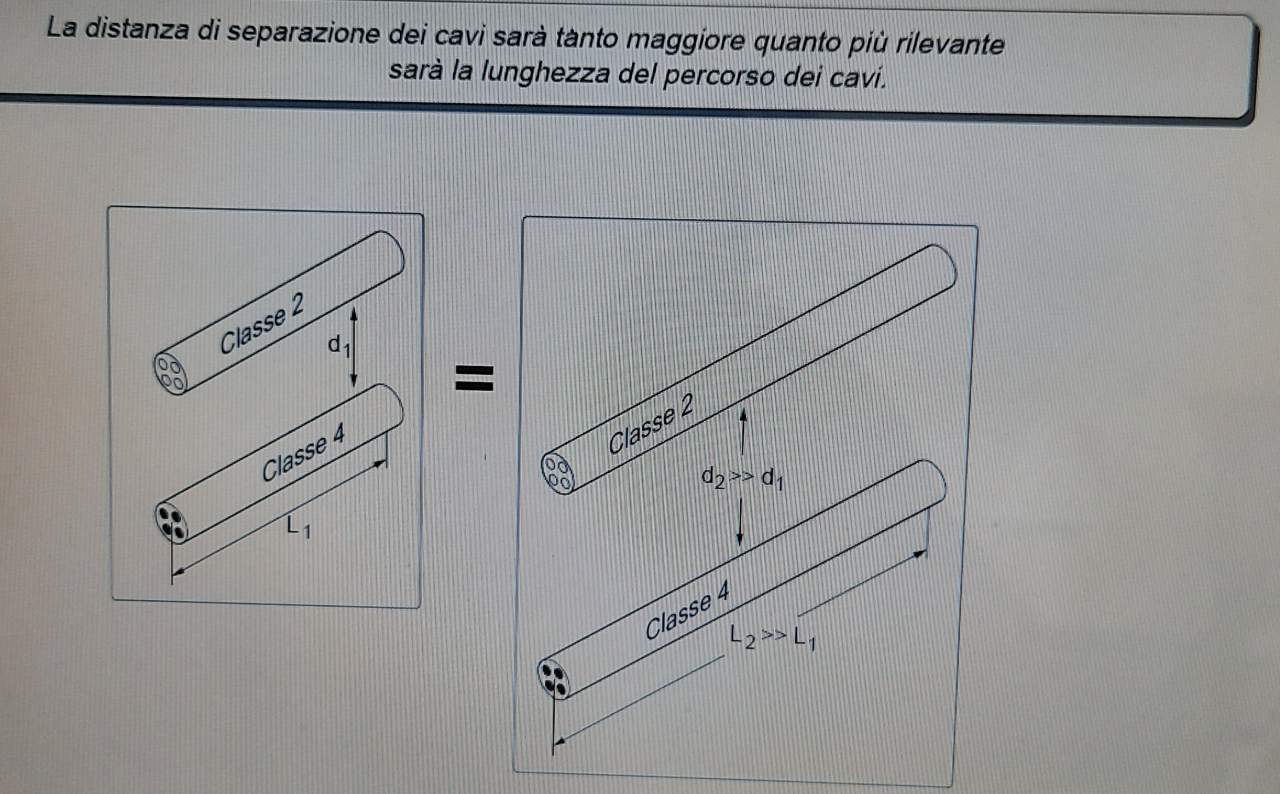

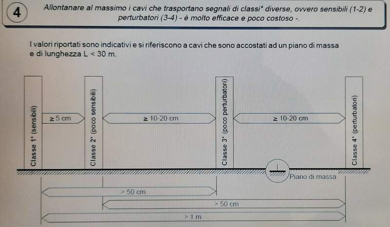

M.B. Inviato 12 Ottobre 2022 Condividi Inviato 12 Ottobre 2022 1 ora fa, mla ha scritto: Eh sì ma allora l'articolo famoso di Audio Review che ricordavo bene, in cui si consigliava di fascettare i cavi, non è correttissimo. Non ti seguo. Audioreview suggeriva le stesse cose, che tra l'altro sono acclarate a livello tecnico. La foto mette in evidenza la massima separazione tra i vari cavi di categoria diversa in una situazione tipo, ovvero le elettroniche disposte verticalmente su un tavolino specializzato. In un contesto differente, per esempio con le elettroniche disposte in orizzontale, si possono adottare tecniche di cablaggio alternative, con incrocio dei cavi di categoria diversa con angolo di 90⁰. Link al commento https://melius.club/topic/10670-ordine-tra-cavi-dietro-il-tavolino/page/2/#findComment-609982 Condividi su altri siti Altre opzioni di condivisione...
