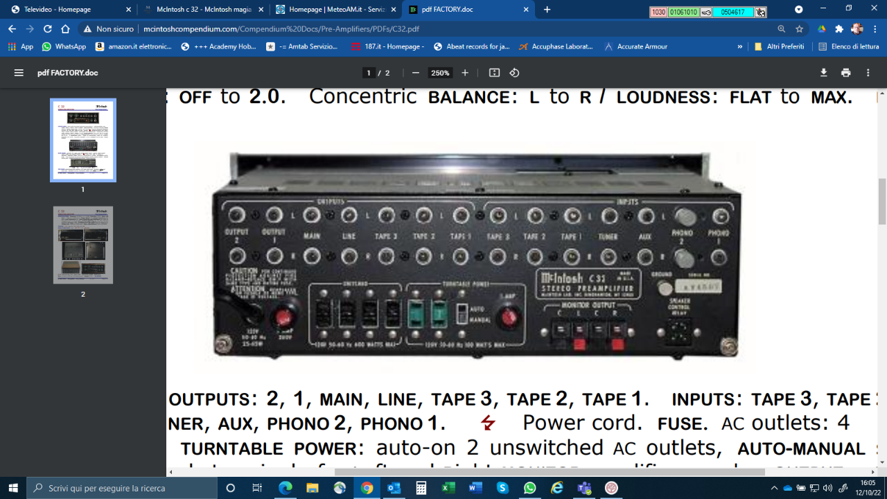

8 minuti fa, kkempes ha scritto:
quindi se io possiedo un c 32 e un mc 7300,  l' mc 7300 potrei collegarlo a MAIN R L piuttosto che  a LINE R L del c 32 ?
si!! è questo che intenti?
Esatto,
se lo colleghi all'output LINE con tutta probabilità fai esplodere le casse, perché quella è una uscita fissa (alto livello) generalmente usata per deck o ampli cuffie.
https://melius.club/topic/10678-mcintosh-c-32/#findComment-609828
  • Amministratori
@kkempesoutput 1, 2 e main possono essere utilizzati per  utilizzare diversi amplificatori finali, ad esempio, per amplificare un secondo o terzo ambiente. Per il collegamento diretto ad un singolo finale stereo sarebbe preferibile utilizzare l'uscita main.
