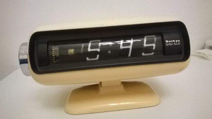

Moderatori BEST-GROOVE Inviato 15 Ottobre 2022 Moderatori Condividi Inviato 15 Ottobre 2022 Il 13/10/2022 at 23:56, Libra ha scritto: il motore del Capstan è un OEM FG Servo Sankyo. Sankyo quella delle sveglie da tavolo? 1 Link al commento https://melius.club/topic/10681-mercatini-affari-fregature/page/2/#findComment-613126 Condividi su altri siti Altre opzioni di condivisione...
