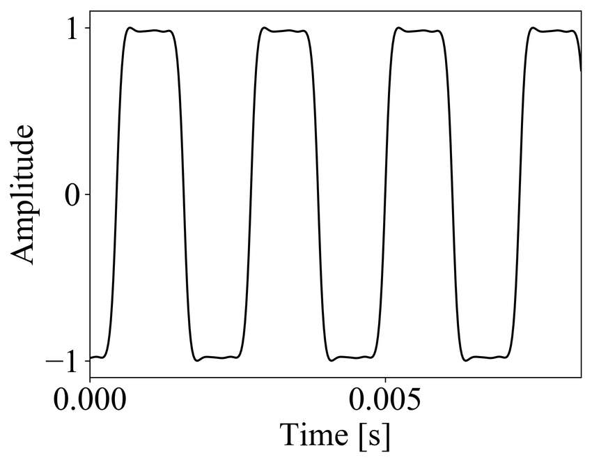

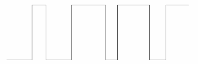

Questo è un messaggio popolare. ClaveFremen Inviato 14 Ottobre 2022 Questo è un messaggio popolare. Condividi Inviato 14 Ottobre 2022 6 ore fa, scroodge ha scritto: mi puoi spiegare un po' meglio il fenomeno che hai descritto e che io ho quotato? Sopratutto su quel "possono".. Premetto che la spiegazione che segue è semplificata ed omette certi dettagli ma è abbastanza precisa per far capire il fenomeno. Quando dobbiamo trasmettere un segnale digitale (sequenza temporizzata di 1 e 0) lo rappresentiamo con un segnale analogico analogo all'onda quadra: In realtà, come per l'onda quadra, il segnale analogico sarà leggermente diverso per via della larghezza di banda: (fonte immagine) ed ancora non siamo arrivati al cavo, all'uscita del cavo, per via della sua banda passante (dati da capacità ed induttanza), delle riflessioni dovute alle variazioni d'impedenza, dal rumore captato il segnale somiglierà a questo: (fonte immagine) Come puoi vedere i fronti d'onda non sono più corrispondenti a quelli di origine ma sono traslati (ogni volta in modo diverso). Quando il ricevitore interpreta il segnale analogico produce in output un segnale simil-onda quadra dove la distanza tra le singole cifre (1 e 0) non è più costante (ovvero con jitter). Da questo stesso segnale viene anche generato il clock che lo scandisce. Un chip digitale che riceva questo segnale jitterato non avrà problemi ad interpretarlo in quanto il clock ha lo stesso identico timing e non perdo informazione. Fino a qui abbiamo (semplificando un po') descritto come funziona lo SPDIF/AES-EBU. Il problema arriva quando questo segnale con jitter (assieme al suo clock) arriva al DAC: (fonte immagine) In altre parole il jitter modifica (distorce) la forma d'onda analogica sonora e, a seconda del livello di distorsione indotto dal jitter, potrebbe suonare diversamente. Nel caso di USB asincrono invece il nostro segnale digitale jitterato viene correttamente trasmesso alla successiva componente digitale che lo ritemporizza in base al clock locale, quindi al DAC arriva un segnale teoricamente privo di jitter. Questa ingegnosa soluzione però funziona perfettamente solo in astratto, nell'implementazione reale del chip il jitter rientra dalla finestra attraverso le linee di alimentazione... 😉 2 1 Link al commento https://melius.club/topic/10714-perch%C3%A9-non-basta-il-cavo-usb-da-stampante/page/2/#findComment-612129 Condividi su altri siti Altre opzioni di condivisione...
