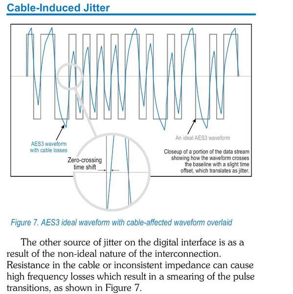

ClaveFremen Inviato 16 Ottobre 2022 Condividi Inviato 16 Ottobre 2022 1 ora fa, cactus_atomo ha scritto: da uello che leggo, ma potrei sbagliarmi ad interpretare, non riesco a capire come un cavo usb possa annullare o mitigare problematiche che non nasconodal cavo stesso Infatti, nessun cavo lo fa. Sono i cavi stessi, per via dei loro limiti, a produrre uno dei tipi di jitter (il cable-induced jitter, come lo chiama Dunn), tanto migliore è l'ingegnerizzazione del cavo e la qualità dei materiali (quando pertinente), tanto minore è la quantità di jitter presentata all'interfaccia. Quanto poi di questo jitter si manifesti in uscita dal DAC (periferica) dipende dalla qualità del ricevitore USB (chip) e delle sue alimentazioni (periferica). Link al commento https://melius.club/topic/10714-perch%C3%A9-non-basta-il-cavo-usb-da-stampante/page/4/#findComment-613523 Condividi su altri siti Altre opzioni di condivisione...

scroodge Inviato 16 Ottobre 2022 Condividi Inviato 16 Ottobre 2022 29 minuti fa, ClaveFremen ha scritto: Sono i cavi stessi, per via dei loro limiti, a produrre uno dei tipi di jitter (il cable-induced jitter, come lo chiama Dunn), Perdona se insisto ma, se uno afferma che un cavo produce jitter, dovrebbe anche dirmi quanto jitter. Eppoi: un cavo? un certo cavo? tutti i cavi? in media? 1 Link al commento https://melius.club/topic/10714-perch%C3%A9-non-basta-il-cavo-usb-da-stampante/page/4/#findComment-613564 Condividi su altri siti Altre opzioni di condivisione...

ClaveFremen Inviato 16 Ottobre 2022 Condividi Inviato 16 Ottobre 2022 16 minuti fa, scroodge ha scritto: Perdona se insisto ma, se uno afferma che un cavo produce jitter, dovrebbe anche dirmi quanto jitter. Non lo affermo io, lo afferma la ricerca, lo afferma Dunn (l'inventore del J-test usato per le misure) nel paper che ho linkato e può essere verificato da chiunque abbia un oscilloscopio con minimo 2Ghz di banda mediante il metodo corretto per misurare il jitter, ovvero il diagramma ad occhio (Eye test pattern) Non possedendo un oscilloscopio da 2Ghz (parliamo di costi di decine di migliaia di euro...) non posso fornirti personalmente misure. Ho provato ieri sera a cercarne qualcuna pubblicata su internet e non ne ho trovate, come ti ho scritto: 10 ore fa, ClaveFremen ha scritto: Non ho trovato misure quindi non ho dati in merito. proseguendo: 16 minuti fa, scroodge ha scritto: Eppoi: un cavo? un certo cavo? tutti i cavi? in media? Tutti i cavi producono jitter, come ti ho già accennato qui, citando il paper di Dunn per Audio Precision: Il 14/10/2022 at 23:08, ClaveFremen ha scritto: ed ancora non siamo arrivati al cavo, all'uscita del cavo, per via della sua banda passante (dati da capacità ed induttanza), delle riflessioni dovute alle variazioni d'impedenza, dal rumore captato il segnale somiglierà a questo: (fonte immagine) Come puoi vedere i fronti d'onda non sono più corrispondenti a quelli di origine ma sono traslati (ogni volta in modo diverso). Approfondisco nel prossimo post. Link al commento https://melius.club/topic/10714-perch%C3%A9-non-basta-il-cavo-usb-da-stampante/page/4/#findComment-613608 Condividi su altri siti Altre opzioni di condivisione...
ClaveFremen Inviato 16 Ottobre 2022 Condividi Inviato 16 Ottobre 2022 7 minuti fa, ClaveFremen ha scritto: Approfondisco nel prossimo post. I meccanismi che producono il cable-iinduced jitter sono diversi, i principali:Banda passante La larghezza di banda del cavo (diversa da cavo a cavo a seconda della costruzione e dei materiali) agisce come filtro, in particolare in questo caso come filtro passa-basso Su di un'onda quadra un filtro bassa basso smussa gli spigoli dell'onda ed inclina il fronte d'onda Quando l'effetto del filtro inclina il fronte d'onda tanto da spostare il punto in cui incrocia lo zero si ha jitter (il fronte d'onda viene usato come trigger per leggere il dato) Irregolarità nell'impedenza caratteristica ogni volta che nel percorso avviene un cambio di impedenza una parte del segnale viene riflesso indietro nel cavo Il segnale riflesso si somma a quello trasmesso che viene così distorto Se questa distorsione sposta il punto di incrocio a zero del fronte d'onda si ha jitter I cambi di impedenza avvengono lungo tutto il cavo in funzione della sua tolleranza I cambi di impedenza più grossi avvengono nell'interfaccia tra connettore e cavo e connettore ed interfaccia. Disturbi captati I disturbi captati distorcono la forma d'onda del segnale trasmesso Se questa distorsione sposta il punto di incrocio a zero del fronte d'onda si ha jitter Da questo deriva che essendo la banda passante del cavo, la tolleranza dell'impedenza caratteristica e la sensibilità ai disturbi funzione della sua geometria, costruzione, materiali, e quindi diversa a seconda del cavo a cavi differenti corrisponde un livello di jitter indotto differente. Link al commento https://melius.club/topic/10714-perch%C3%A9-non-basta-il-cavo-usb-da-stampante/page/4/#findComment-613642 Condividi su altri siti Altre opzioni di condivisione...
