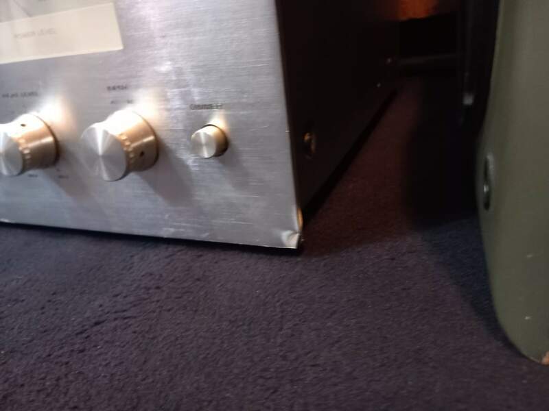

Ciao a tutti, ho una paio di elettroniche per me importanti, che, a causa di maldestri corrieri e nonostante imballi da paura, sono arrivate danneggiate. In particolare, un paio di loro hanno subito danni agli angoli del frontale (allego foto il calce).
Esistono artigiani - in particolare, a Roma, dove abito - che siano capaci di riparare questi danni e che, in aggiunta, possano “rispazzolare” e lucidare il frontale,
eliminando anche i diffusi graffi presenti?

@GFF1972 Purtroppo un ripristino artigianale lo vedo difficile: industrialmente i frontali in alluminio semilavorati (con fori, fresature e quant'altro) vengono prima spazzolati e poi anodizzati mentre le scritte vengono realizzate con procedimento serigrafico oppure per incisione (pratica oramai in disuso...). Il ripristino da te ipotizzato necessiterebbe, dopo la riparazione meccanica, di una nuova spazzolatura, con conseguente scomparsa delle scritte, anodizzazione ed un nuovo impianto serigrafico, lavorazioni non banali. Una soluzione potrebbe venire da HIFI 2000, ditta storica nel settore DIY, che può realizzare anche particolari unici tramite stampa digitale ( https://modushop.biz/site/ ): prova a contattarli.
My 2C.
