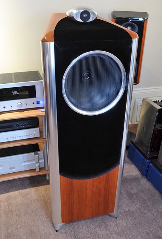

max Inviato 28 Ottobre 2022 Condividi Inviato 28 Ottobre 2022 Il 19/10/2022 at 21:51, paolosances ha scritto: rivestire in pelle nera il frontale di una coppia di AR 7 giusto per fare un esempio…sulle tannoy td12 l’inserto è in un tessuto sintetico simil-velluto 1 Link al commento https://melius.club/topic/10742-riverniciare-diffusori/page/3/#findComment-626526 Condividi su altri siti Altre opzioni di condivisione...
