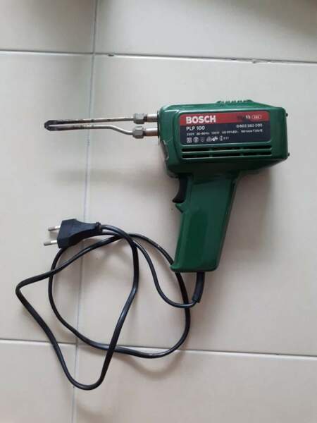

Moderatori BEST-GROOVE Inviato 17 Ottobre 2022 Moderatori Condividi Inviato 17 Ottobre 2022 Ehh ......purtroppo non ci sono più i saldatori a pistola d una volta; tempo fa ne ho preso uno in sostituzione del mio fido vecchio Bosch che saldava anche i sassi solamente perchè da un po' di anni non si trovano più le punte come ricambio. Saldatori eterni ma la Bosch ha preferito non produrli più finendo per rendere irreperibili anche le punte così da far si che anche ii saldatori smettessero di essere usati. Ho preso un' altro di altra marca produzione probabilmente cinese come tutti quelli che si trovano in commercio con mille nomi diversi che ha il doppio dei watt, temperatura regolabile e non salda praticamente una fava. Link al commento https://melius.club/topic/10756-stazione-saldante-s%C3%AC-ma-quando-c%C3%A8-da-fare-sul-serio/#findComment-614763 Condividi su altri siti Altre opzioni di condivisione...

Membro_0022 Inviato 17 Ottobre 2022 Autore Condividi Inviato 17 Ottobre 2022 1 ora fa, BEST-GROOVE ha scritto: non si trovano più le punte come ricambio. Se i morsetti di fissaggio delle punte sono fatti "a mandrino" fai come faccio io: una decina di cm di conduttore centrale di cavo coassiale per antenna TV piegato a U e raddoppiato per 1 cm circa alle estremità in modo da farlo incastrare bene nei morsetti, Lo metti al posto della punta e dopo una bagnatina con lo stagno è pronto all'uso, funziona meglio delle punte originali, scalda all'istante, costa zero e quando si rompe (dura poco) lo sostituisci con un altro. Puoi anche sagomarlo in modo da avere punte di varia forma e dimensione, da quella adatta per saldare i piani di massa a misure piccole che ti permettono anche di saldare i piedini degli IC a passo 2.54 senza difficoltà. Vado avanti così da sempre, dopo la prima punta originale non ne ho mai più comprata neppure mezza. Una vecchia prolunga di antenna con arrotolatore rotto mi ha fornito materiale per fare punte fin che campo. Link al commento https://melius.club/topic/10756-stazione-saldante-s%C3%AC-ma-quando-c%C3%A8-da-fare-sul-serio/#findComment-614813 Condividi su altri siti Altre opzioni di condivisione...
Moderatori BEST-GROOVE Inviato 17 Ottobre 2022 Moderatori Condividi Inviato 17 Ottobre 2022 @lufranz non è troppo sottile? Potrei utilizzare del filo di rame singolo recuperato da una vecchia ristrutturazione che dovrebbe essere da 2 mm. di diametro o anche di più? Tutto sommato il Bosch lo utilizzavo solamente per grosse saldature. Link al commento https://melius.club/topic/10756-stazione-saldante-s%C3%AC-ma-quando-c%C3%A8-da-fare-sul-serio/#findComment-614835 Condividi su altri siti Altre opzioni di condivisione...

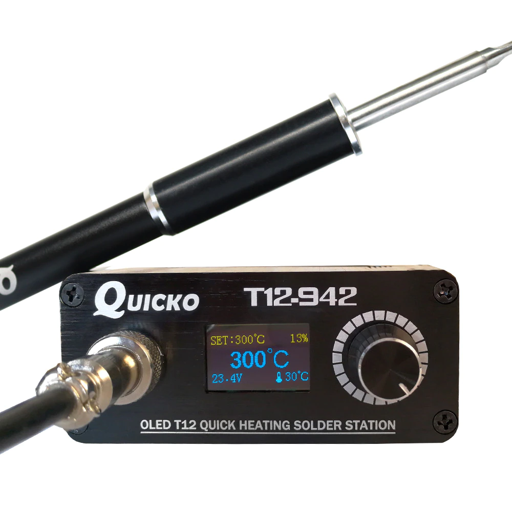

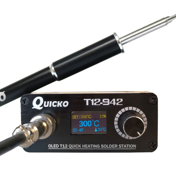

oscilloscopio Inviato 17 Ottobre 2022 Condividi Inviato 17 Ottobre 2022 Io utilizzo questo preso su AliExpress un paio di anni fa e mi trovo benissimo, rapidissimo ad andare in temperatura anche con la punta più grande e non ho mai avuto problemi. Link al commento https://melius.club/topic/10756-stazione-saldante-s%C3%AC-ma-quando-c%C3%A8-da-fare-sul-serio/#findComment-614925 Condividi su altri siti Altre opzioni di condivisione...

Membro_0022 Inviato 17 Ottobre 2022 Autore Condividi Inviato 17 Ottobre 2022 3 ore fa, BEST-GROOVE ha scritto: non è troppo sottile? Ne ho trovati di varie sezioni, quello dei coassiali più vecchi è perfetto. Temo che 2mm sia troppo grosso, comunque l'unico modo per saperlo è provare. Link al commento https://melius.club/topic/10756-stazione-saldante-s%C3%AC-ma-quando-c%C3%A8-da-fare-sul-serio/#findComment-615034 Condividi su altri siti Altre opzioni di condivisione...

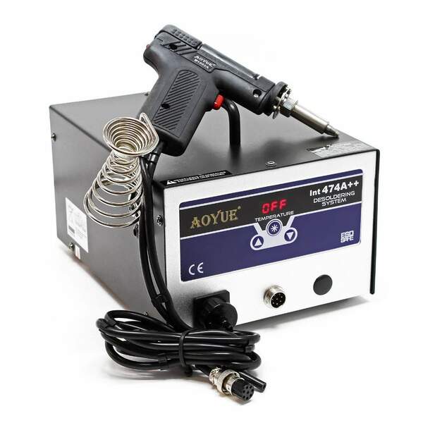

Membro_0022 Inviato 17 Ottobre 2022 Autore Condividi Inviato 17 Ottobre 2022 2 ore fa, Jonas Rainer ha scritto: n entrambi i casi, ottime stazioni saldanti Sicuro. Della Weller ho la stazione saldatore + dissaldatore vintage, comprata usata pochissimo. Va che è una meraviglia. Uguale a questa, naturalmente completa sia della pistola che dello stilo. Link al commento https://melius.club/topic/10756-stazione-saldante-s%C3%AC-ma-quando-c%C3%A8-da-fare-sul-serio/#findComment-615039 Condividi su altri siti Altre opzioni di condivisione...
