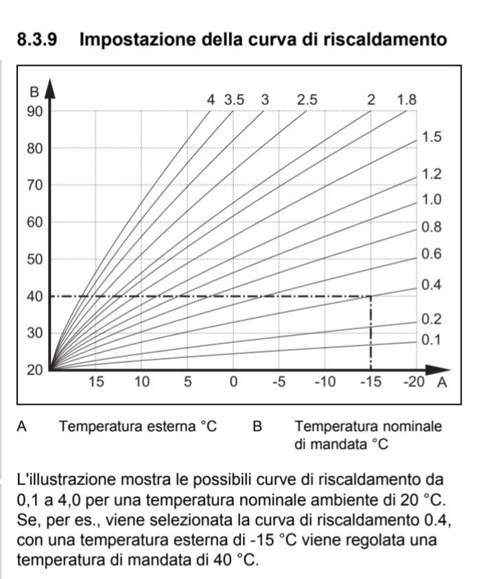

Mi sa che non posso regolare la temperatura dell'acqua di riscaldamento.
Il termostato è ad auto apprendimento e decide in base alle tempistiche impiegate per portare in temperatura l'edificio,considerando la temperatura esterna.
Posso regolare la curva o lasciarla in automatico,o attivare l'anticipo,che decide in autonomia quanto prima si pone in funzione il bruciatore, per avere un determinato valore ad un determinato orario.
Questa cosa che decide quasi tutto il termostato mi sta sui barzigoli.

@pino puoi provare ad abbassare il valore della curva di riscaldamento e vedere come lavora ..... comunque gli automatismi lavorano principalmente in funzione delle informazioni che fornisce il sensore della temperatura esterna  che dovrebbe-potrebbe  essere disattivabile dal menu impostazioni della caldaia... questo   dovrebbe rendere inattivi la maggior parte degli  automatismi se non tutti...  sulla mia caldaia lo è ed io l'ho disattivato

@max Vorrei fare delle prove,ma inizialmente darò carta bianca al termostato.
La curva in automatico dovrebbe utilizzare la temperatura più bassa possibile in base al raggiungimento del valore settato,in una deteterminata tempistica.
Qundo farà più freddo proverò la funzione anticipo.
A differenza del vecchio impianto,penso di prolungare l'orario di funzionamento e alzare il valore della temperatura minima notturna .

Sono tre settimane che smanetto con i parametri della app della caldaia,ho provato anche a cambiare impostazioni di settaggio ,dai radiatori ai pannelli,ma in modalità curva automatica,parte sempre in tromba e va a 70 C°,e la condensazione va a donnine allegre.
Al momento ho impostato in manuale un valore che mi tiene l'acqua a poco meno di 40 C°,e con le temperature attuali  è sufficiente,nel caso si abbassassero le temperature alzerò gradualmente il valore e la temperatura,e allungherò i tempi di accensione.

@spersanti276 La tua va bene,la mia è rimasta alta sino al raggiungimento della temperatura,onde poi passarla di quasi due gradi.
Però se manca un grado in ambiente, e la temperatura esterna è superiore ai 15 C° ,non giustifico il partire in tromba,vanifica i vantaggi della condensazione.
