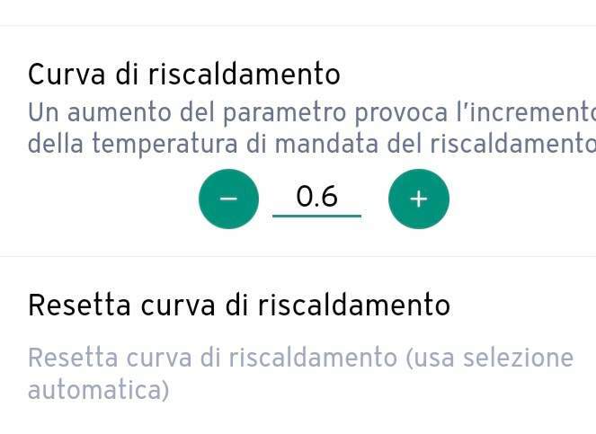

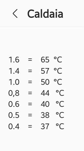

@Superfuzz Ciao Super,so che sei un professionista termoidraulico e speravo on un tuo intervento.
Ti allego due immagini la prima raffigura la temperatura dell'acqua di riscaldamento a seconda della curva scelta in manuale.
La seconda mostra la funzione automatica,che però prevede un wi-fi fisso o dedicato che non ho.
La collego al cellulare tramite router per le impostazioni e basta.

Sino alla settimana scorsa 38°C.
Ora la ho portata a 40°C,t minima 19 media 20,massima 20,5.
Mi sa che devo alzarla ancora.

6 minuti fa, Superfuzz ha scritto:
@pino non hai risposto alla mia domanda: la caldaia dispone di una climatica con sonda di rilevamento temperatura esterna? Se non ce l'hai non puoi impostare nessuna curva, ma solo una temperatura di mandata costante.
Le Vaillant con termostato wireless ricevono via server Vaillant una ipotetica temperatura esterna media della zona.
Non hanno la sonda esterna.
Fonte tecnico manutentivo Vaillant.
Quando apro la app a sinistra leggo la temperatura esterna ( che non sempre è uguale a quella della sonda esterna della staziobe barometrica Oregon  Scuentific però gli è vicina )
