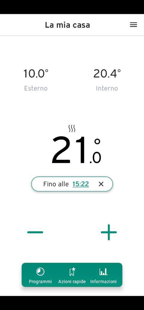

13 minuti fa, pino ha scritto:
Sino alla settimana scorsa 38°C.
Ora la ho portata a 40°C,t minima 19 media 20,massima 20,5.
Mi sa che devo alzarla ancora.
Si portala al massimo possibile che garantisca il ritorno <40-45°... è la t di ritorno che fa condensare. Se non c'è un termometro sul ritorno puoi comperare con 20-30€ un termometro IR su amazon che è sempre utile avere e lo ammortizzi in una settimana
Controlla che la t di ritorno sia 5°-7° inferiore a quella di mandata. Se ritorna con meno delta devi abbassare la velocità del circolatore.
NON USARE la parte Crono del termostato. Setta la T che ti fa star bene per tutte le 24h... non lasciar raffreddare la casa una volta in temperatura è il primo comprtamento da tenere per risparmiare. Se vuoi avere un po' più fresca la camera per la notte (ad alcuni piace giustamente) metti una testina temostatica in camera che chiude verso i 19/20°

21 minuti fa, pino ha scritto:
Le Vaillant con termostato wireless ricevono via server Vaillant una ipotetica temperatura esterna media della zona.
perfetto allora, resta da capire a che temperatura esterna corrispondano le temperature di mandata delle curve che hai postato sopra. Se, come penso, corrispondono ai - 5 C° esterni, direi che nel tuo caso, anche se non so in che zona climatica abiti, la curva più adatta è la 1.6 o al limite la 1.4. Diversamente se la temperatura di riferimento non sono i - 5C° ma bensì i 0 C° o più, il riferimento corretto potrebbe essere più simile a quello che, mi sembra, hai impostato tu (la curva 0.6 se non ho capito male).
