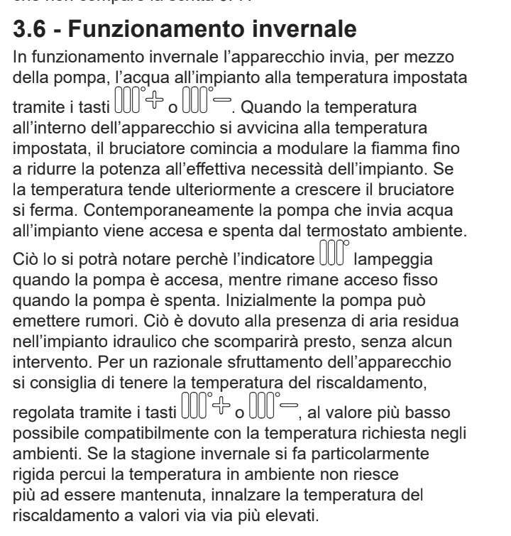

A mio avviso col ritorno a 52°C la quota di calore recuperata dalla condensazione è bassissima. D'altro canto se col bruciatore al minimo costante il ritorno non scende sotto i 52° probabilmente l'impianto è piccolo e c'è poco da fare: Abbassare la mandata intervenendo in programmazione della "scheda" molto probabilmente causerebbe un funzionamento on-off che ti farebbe perdere quanto recuperato in condensazione.
Che tipo di caldaia è ? (Forse ci sono i manuali online.)
