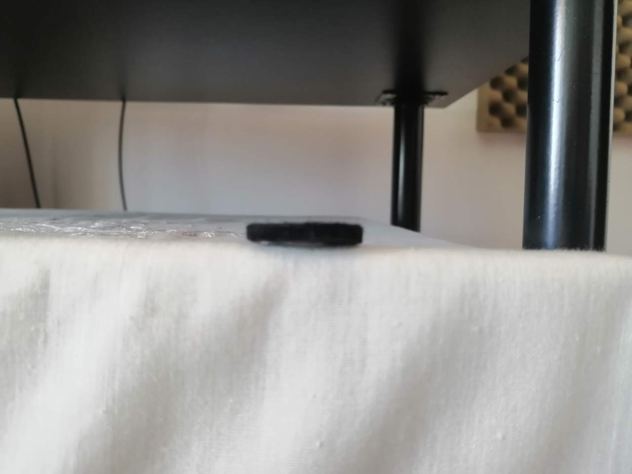

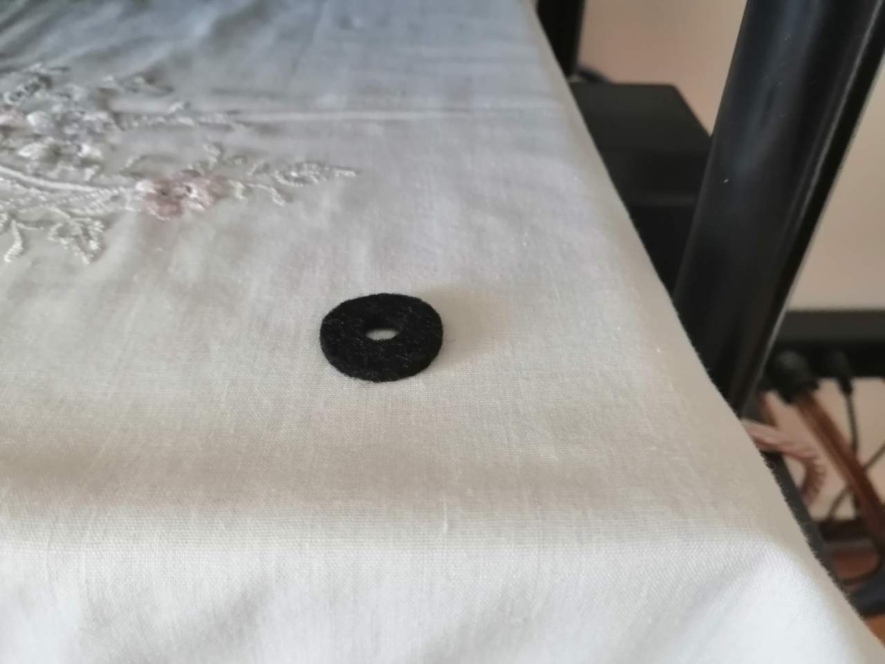

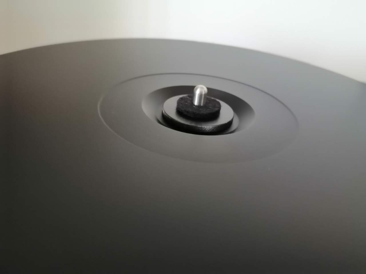

@motorpsycho io avevo preso un clamp Michell da usare con un altro giradischi. Nella confezione era compreso il feltro, ma io non l'ho mai usato. Credo che non sia poi così necessario.
Ad ogni modo ritengo che sostituirlo con un altro feltro sia possibile, cercando, per quanto possibile, di mantenere le caratteristiche originali (spessore dimensione e densità).
Ricordo che al tatto era più morbido di un feltro per mobili e lo spessore sarà stato sui 2 mm, ma ora non ce l'ho più, quindi non sono in grado di fornirti indicazioni più precise.

Il feltro è necessario, anzi indispensabile, se devi utilizzare il clamp per spianare il disco sul piatto
confermo, con però l'osservazione che funziona bene su dischi "leggeri", fino a 140-150g, mentre sui dischi "audifili" da 180g non è così facile , sono troppo rigidi e bisogna fare una pressione veramente elevata. Per quelli ci vorrebbe il clamp dell'Orbe abbinato al perno filettato .

Credo che per spianare il disco serva ben altro di un clamp come il Michell.
Lo presi principalmente per fermare i dischi, in quanto il piatto in acrilico qualche volta li faceva scivolare.

@luke_64 dipende sempre dal grado di ondulazione, il clamp Mitchell è progettato per accoppiare i vinili al piatto e contemporaneamente spianare quelli appena appena deformati.
Per i casi disperati beh, io sostituisco il disco e risolvo il problema all'origine.
